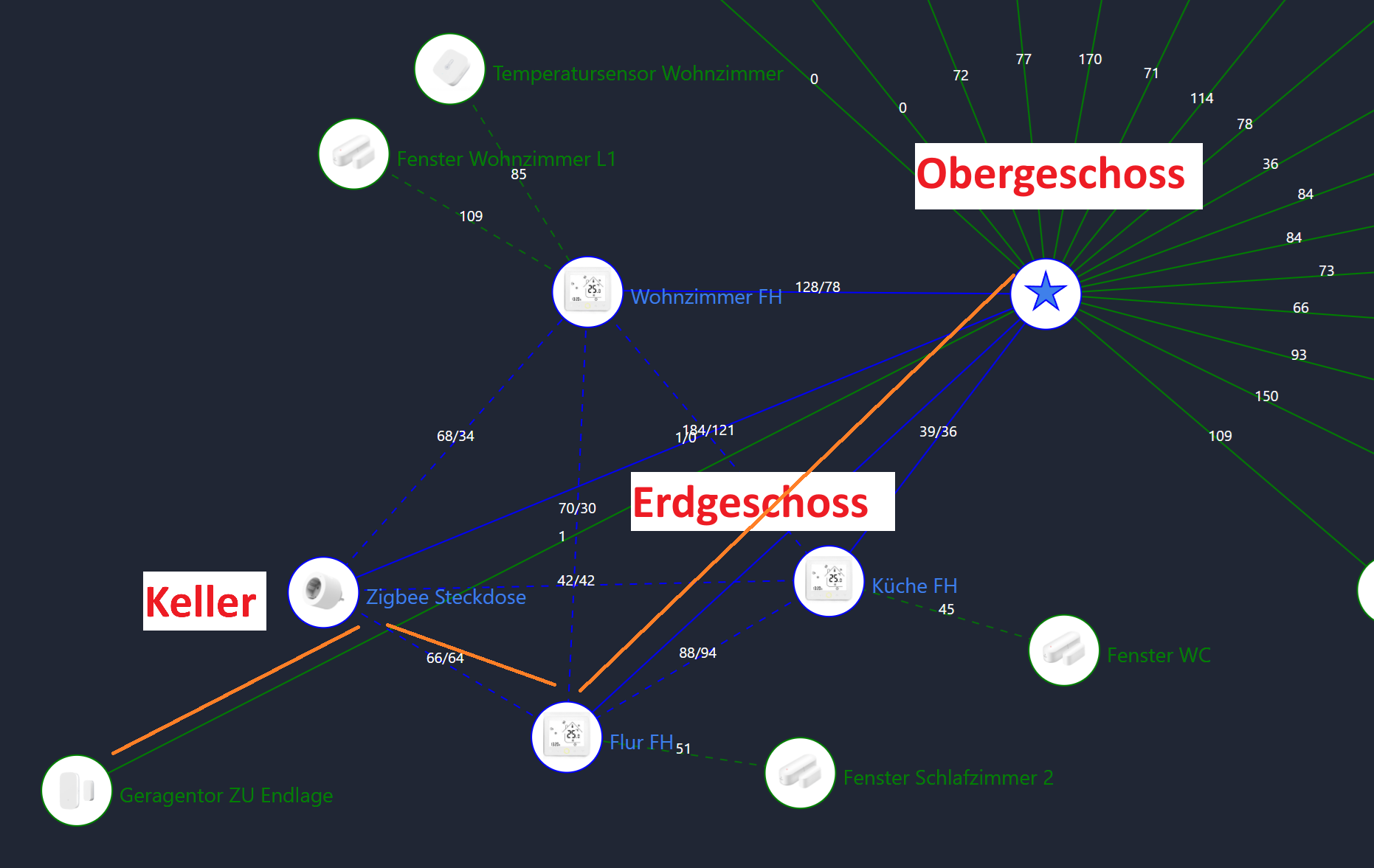

Ich habe den Koordinator (Pi mit Stick) im 1.OG im Flur. Im Erdgeschoss darunter befindet sich ein Thermostat als Repeater im Flur. Direkt darunter eine Steckdose als Repeater für den Keller.
Soweit die Idee. Wenn ich die Türen öffne hat die Steckdose im Keller etwas empfang direkt vom Koordinator. mit geschlossenen Türen kaum (wird gesehen, ist Schaltbar, aber Linkqualität ist 1). Das Endgerät bleibt weiter unerreicht, wurde nicht mehr gesehen.
Nun habe ich zwei Tage die Türen offen gelassen und zwei Tage die Türen geschlossen gehalten, jedoch bildet sich hier keine Kette (Orange) wie ich mir das vorstellen würde. Kann ein Repeater nicht an einen Repeater hängen ohne direkten Kontakt zum Koordinator?

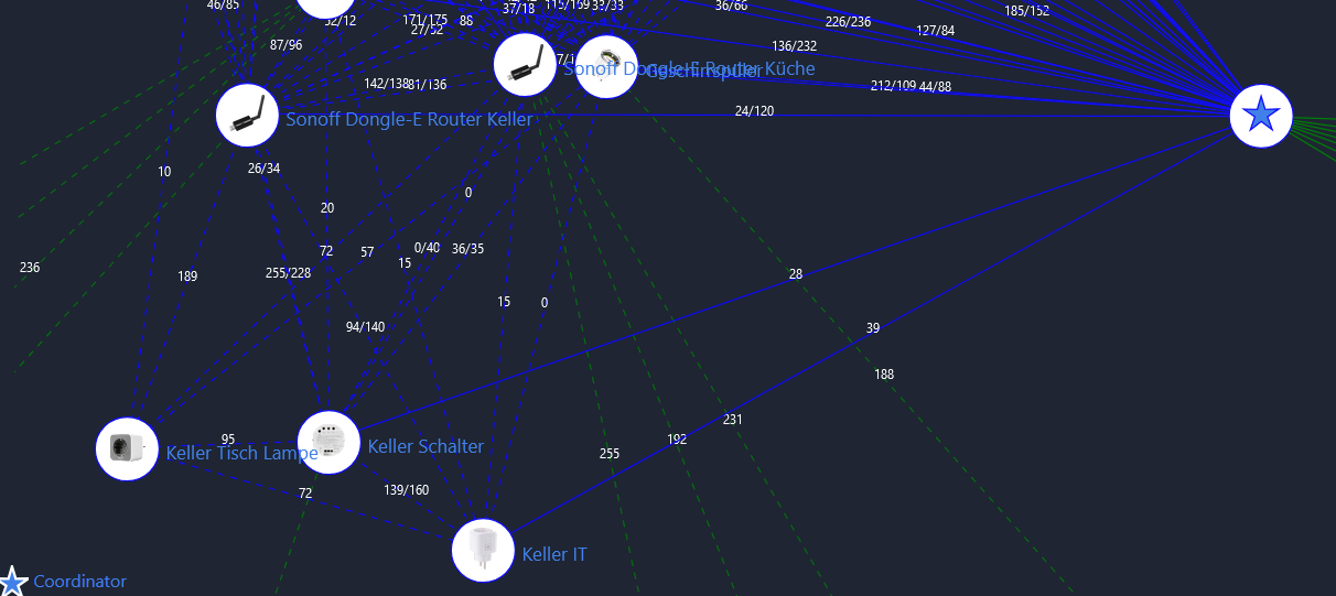

Ich habe z.B. für eine bessere Verbindung zwischen Wohnung(1.OG) ↔ Keller 2. Sonoff Dongle-E zum Router geflasht. Die haben eine bessere Antene als z.B. Steckdosen.
Mehr Router(du nenst sie Repeater) verbessern das Mesh.

laut Screenshot, sind es Router, da blau und blaue Linien zum Koordinator.

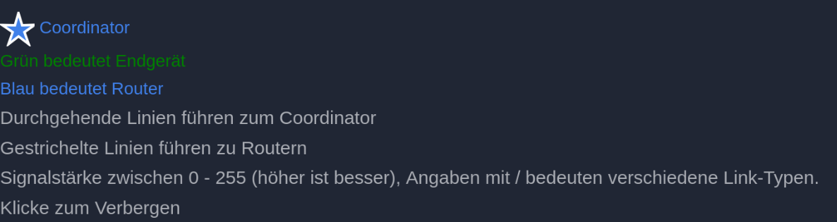

Ich hatte den Irrglauben dass die Verbindung von Router zu Router eine durchgezogene Linie sein muss, wenn diese genutzt wird.
Im Erdgeschoss sind Router (Thermostate für Fußbodenheizung)
Der Sensor im Keller (Garage) wurde tatsächlich am Koordinator angelehnt und er ist von Aquara. Ich werde ihn mal resetten und noch einen anderen daneben legen. Mal sehen was passiert.

Durchgezogene Linien gehen zum Koordinator. Die Farbe zeigt an welches Gerät angebunden ist.
die Legende, die ich oben gezeigt habe, erklärt doch alles, welche Farbe, was ist und welcher Linientype was zu bedeuten hat :thinking:
Dank dir und dem Screenshot von totowhabe ich diesen irrglauben ja jetzt nicht mehr.
Demnach sieht es ja so aus als ob die Steckdose im Keller über die Router im Erdgeschoss gut vernetzt ist.
Jetzt muss nur noch der Sensor Verstehen das er zur Steckdose (Router Keller) gehört.
Am gewünschten Gerät neu anlernen, wie oben beschrieben. :wink:
