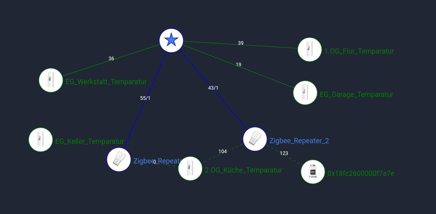

Hallo Zusammen
Dank eurer Hilfe konnte ich nun erfolgreich das Zigbee Netz aufbauen.
Es gibt natürlich noch Verbesserungen, z.B der Repeater 1 ist noch nicht an der optimalen Stelle oder der EG Keller Sensor ist noch nicht verbunden. Aber es funktioniert schon ein mal.
Habe nun den Cooridinator im 1. OG Wohnzimmer und den Repeater 2 im 2.OG. Werde aber noch mehr Repeater bestellen. Schweizer Smart Plug mit Zigbee sind teuer und aktuell hätte ich auch keine Verwendung.
Vielen Dank nochmals!
