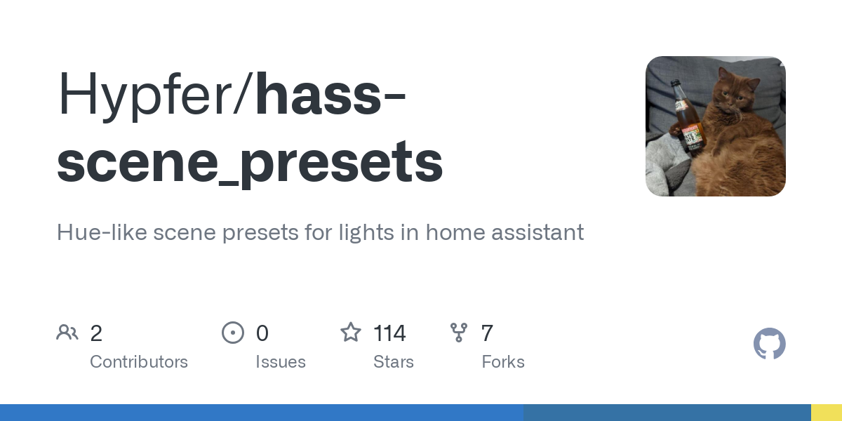

Für die Hue Szenen habe ich noch das hier im Kopf, dann braucht es keine Hue Bridge mehr
Danke, dachte immer das die dynamischen Szenen nicht sinnvoll umsetzbar sind…

@S-d jeder wie er mag.
Aber vielleicht für @HimmiJimmi interessant.
