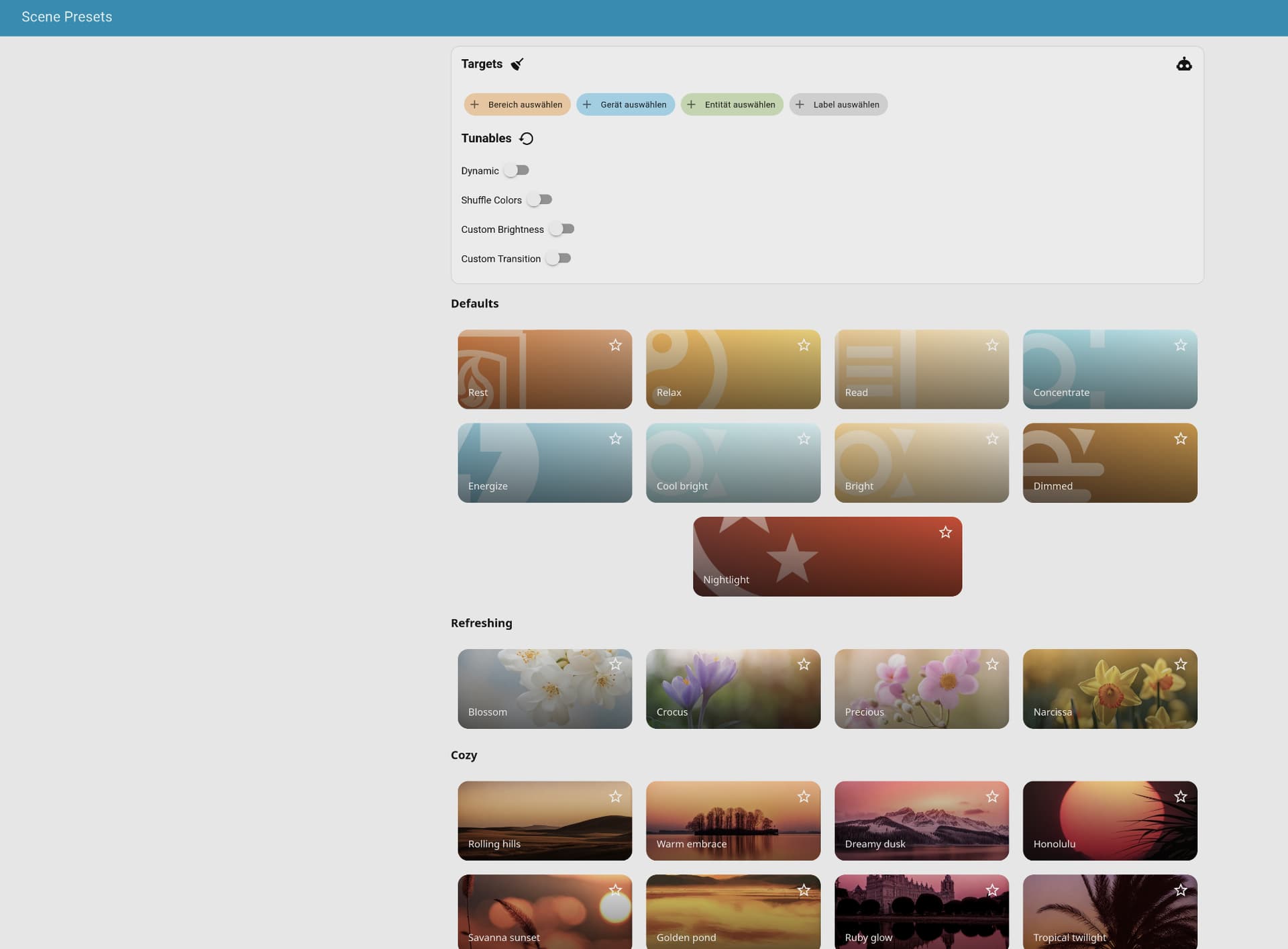

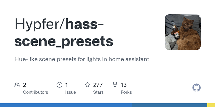

Und es gibt eine Erweiterung aus dem HACS, was die Effekte nachbaut, wie gut oder schlecht :man_shrugging:
Ach das mit den OTA Updates ist schön zu hören. Hatte mal gelesen das es nicht geht und dann abgehakt.
Die dynamischen Effekte werden viel von uns genutzt und ehrlich gesagt kann ich mir nicht vorstellen das es so gut und auf anhieb mit HA klappt. Außerdem nutzt meine Frau die Hue App viel und ich will sie erstmal nicht mit einer Umstellung nerven, da ich ja auch vor zwei Wochen erst die Pro Bridge gekauft habe.
