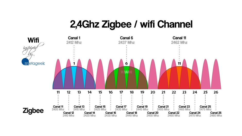

Ja leider, Hue und Zigbee sind nicht kompatibel und stören sich gegenseitig sogar wenn die Kanäle zu nah beieinander liegen (sowie auch ein falsch gewählter WLAN-Kanal)

Das Zigbee und Wifi sich stören können habe ich noch gar nicht auf dem Schirm gehabt. Da werde ich wohl auch ein Zigbee Netz ablösen wollen auf lange Sicht.

Theoretisch können 2 Zigbee-Netze und WLAN koexistieren, ich hatte Zigbee auf 11, Hue auf 25 (Zigbee-Kanäle) und WLAN auf Wifi-Kanal 6, aber kommt immer auf die Örtlichkeiten an…
