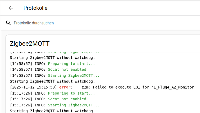

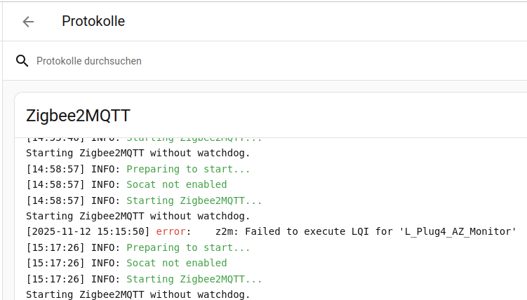

Die “steile These“ beruht auf beobachtungen… Es sind immer ALLE Zigbee Geräte zu den gleiche Zeitpunkten unbekannt geworden, und das Protokoll von z2m zeigte dann auch immer zu den gleiche Zeitpunkte einen Neustart von z2m. Ich hatte kurzzeitig die Bvridge in Verdacht, konnte in dessen Protokollen aber nichts finden. Ich schribe ja, z2m startet sich in diesen Momenten neu, dieses Verhalten wird nicht durch ein Gerät ausgelöst.

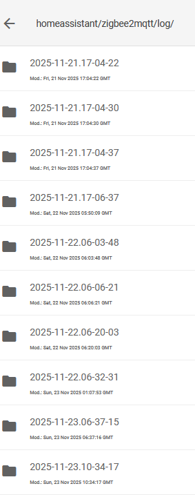

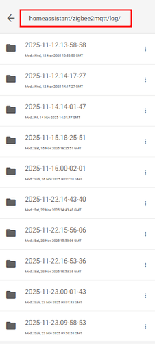

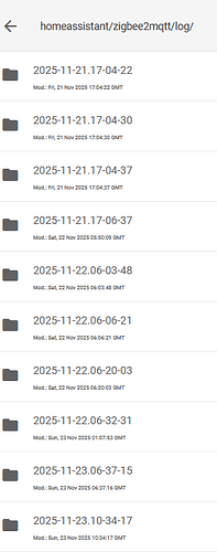

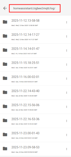

leider werden die Logs von z2m nicht lange genug aufbewahrt - oder ich finde sie einfach nicht. Sollte das Poblem wieder auftauchen, poste ich die Logs hier gern.

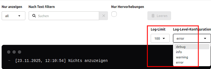

Wenn Du noch tiefer in die Fehleranalyse einsteigen willst/wolltest, kannst Du auch mal das Log-Level von Z2M auf “debug” einstellen.
Mit der “Flut an Infos” die es dann gibt muss man sich dann allerdings auch auseinandersetzen und sich schon etwas tiefer in das Thema Zigbee/Z2M einarbeiten.

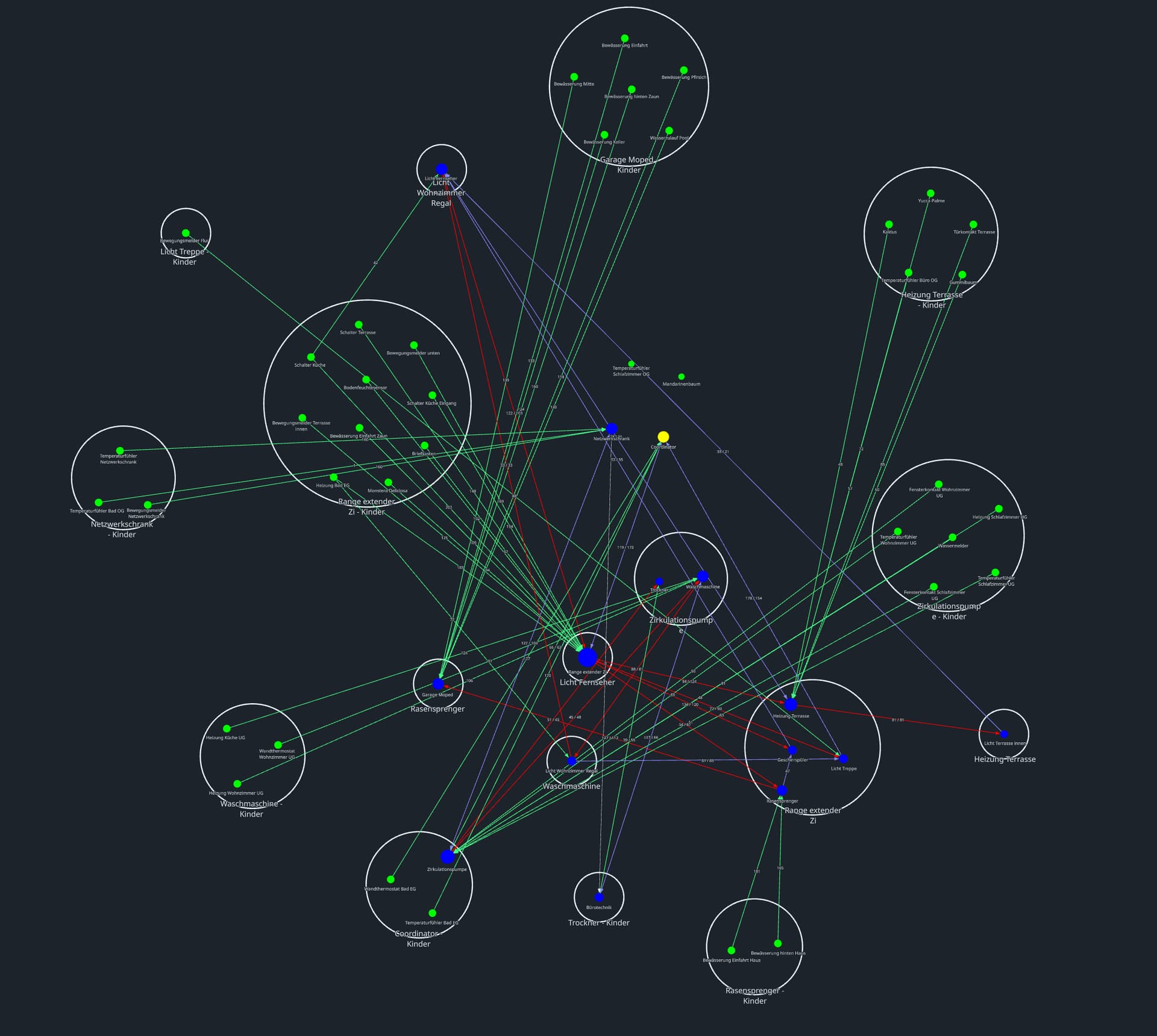

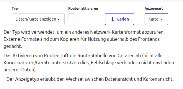

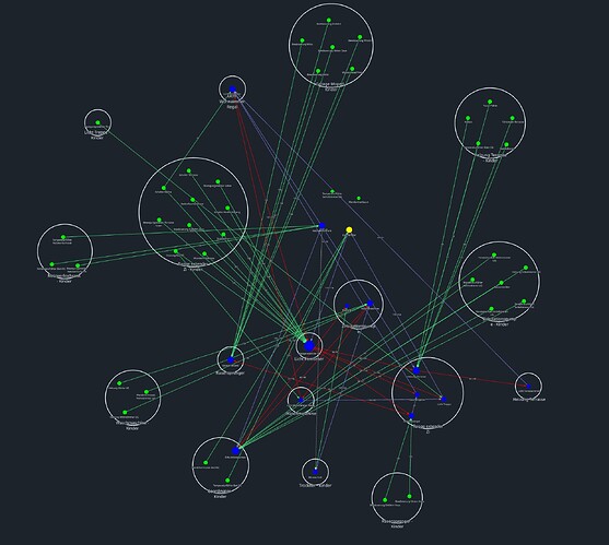

BTW: Mich würde auch mal interessieren wie Dein Zigbee Mesh aktuell überhaupt aussieht? D.h. wie viele Zigbee Endgeräte und vor allen Dingen Router gibt es überhaupt in Deinem Mesh? Vielleicht kannst Du hier ja auch mal einen Screenshot Deiner Z2M Karte
posten.
Sorry, will jetzt nicht kleinlich sein :sweat_smile: , aber ich arbeite seit 30 Jahren in der IT und programmiere auch - einen Ordner finde ich schon noch… ich denke die alten logs sind beim Coordinatorwechsel verschwunden. So sieht es dann auch direkt in z2m unter Protokolle aus.
Das hatte ich vorhin schon mal angefertigt, aber verworfen, da es ja zur Zeit läuft
PS: Ich danke dir für deine Unterstützung, denke aber da ich das Problem grad nicht reproduzieren kann, muss ich dich nicht noch länger von schöneren Dingen abhalten.
Falls dir was gravierendes in diesem Mesh auffalen sollte, freue ich mich natürlich über Tipps :wink:
