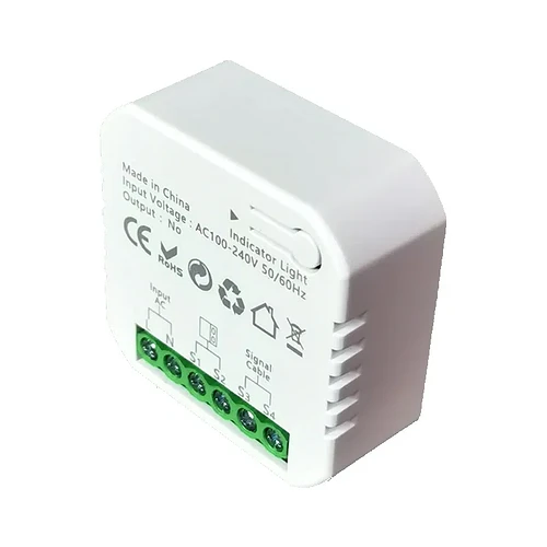

Danke schonmal für die Rückmeldungen. Verstehe ich das richtig, wenn es Zigbee Devices sind, funktionieren sie theoretisch immer ohne Cloud?
Beispiele:
1
2
Danke
Beim Garagenöffner vermute ich Wifi, beim anderen Zigbee. Aber ich persönlich würde dann eher ein Shelly 2PM nehmen.
Ja, Zigbee ist etwas, das lokal in deinen eigenen vier Wänden läuft.
Zu 1)
Ja das ist Zigbee
Zu 2)
Nein, was ist WiFi, also nur mit Tuya, oder Lokal Tuya in HA.

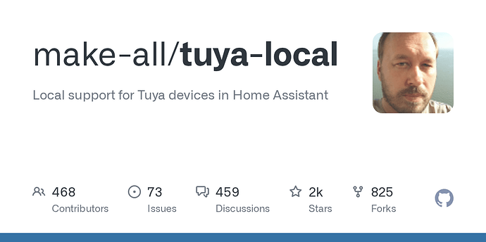

Tuya Local kenne ich. Meine Frage war mehr ob ein Zigbee Device welches mit Tuya beworben wird, die Cloud benötigt. Dass, das so nicht ist habe ich dank euch nun Verstanden.
