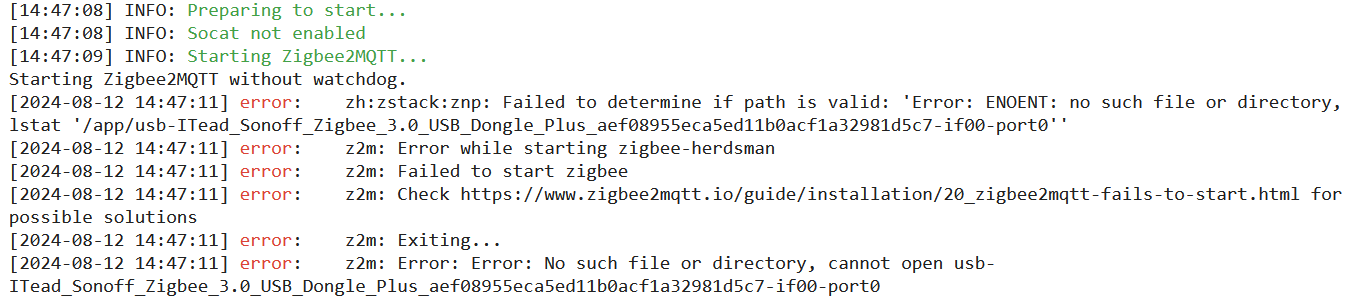

Beim Sonoff ist die Fehlermeldung wie folgt:

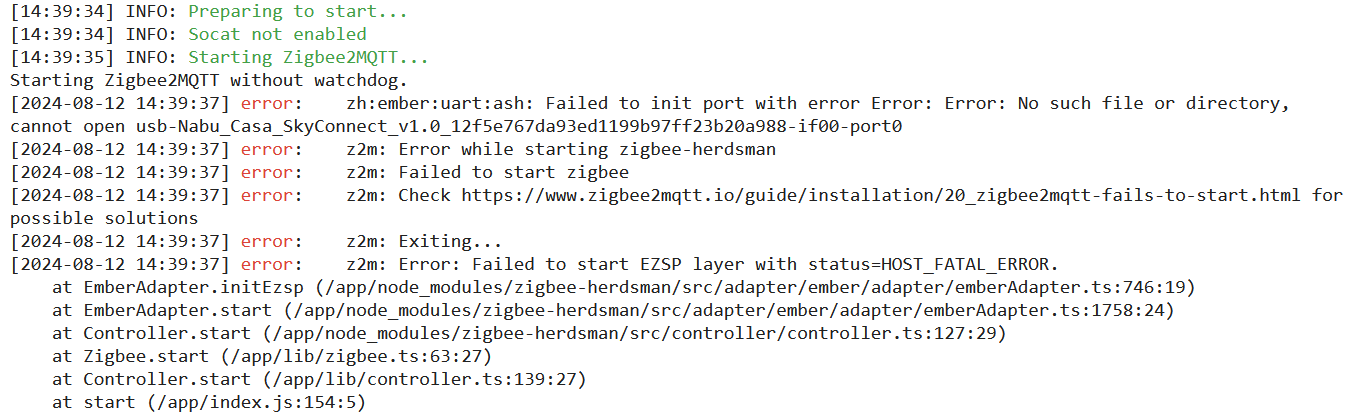

Beim SkyConnect ähnlich…

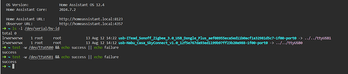

Beide USB ports sind in HA Assistant sichbar

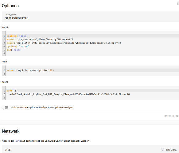

Zigbee2Mqtt Konfig (für Sonoff):
Ich habe nun echt keine Idee mehr, an welcher Schraube ich drehen kann/muss… :frowning_with_open_mouth:
Die Port Adresse ist falsch bzw. Nicht vollständig!!
Diese beginnt mit
/dev/serial/by-id/usb-…..
Osorkon
Danke, ja, stimmt in diesem Fall - hatte ich irgendwie bei copy&paste überschrieben.
So - mit dem neuen Sonoff scheint wieder alles zu funktionieren :slight_smile:
Danke nochmal, das hatte ich tatsächlich in den letzten Stunden übersehen
