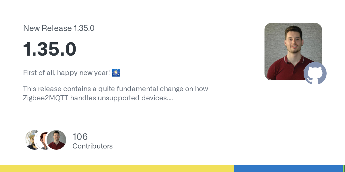

Ich glaube, mit den heutigen Update von Z2M dürfte jeder glücklich werden ![]()
Zitat:
This release contains a quite fundamental change on how Zigbee2MQTT handles unsupported devices.
Zigbee2MQTT will now attempt to automatically detect features supported by the device and discover those to e.g. the frontend and Home Assistant.
This means that if you, for example pair an unsupported light, there is no need to wait for official support. Basic features will work out-of-the-box.
Wobei ich pers. von der 1.35.0-x Version aktuell noch die Finger lassen würde, sprich noch nicht updaten würde. Aktuell gibt es div. bestätigte Fehlermeldungen zu der 1.35.0 und auch schon zu dem Update 1.35.0-1 das es seit ein paar Stunden gibt.
Also besser wie üblich noch eine Weile abwarten bevor man das Update macht. ![]()
Wobei das automatically detect feature natürlich eine feine Sache ist wenn es denn zuverlässig funktioniert. ![]()
