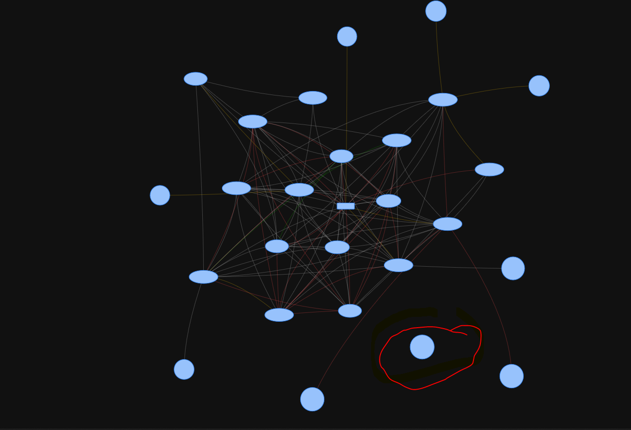

Doch, hab ich.
Siehe Bild (rechts unten).
Das ist ein Aqara Magnetkontakt, der hatte schon immer keine Verbindung in der Visualisierung, trotz mehrmaligem anlernen. Trotzdem verrichtet er seinen Dienst zuverlässig.
