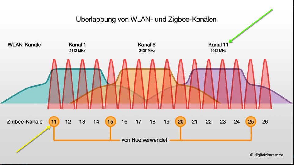

Saubere Trennung des Zigbee Kanals, vom WLAN Kanal,

Ich war bisher auf Zigbee Kanal 11 und hatte keine Probleme.
Ist auch laut Fritz Box die “beste Ecke” im Band.

Ja Zigbee Kanal 11 und WLAN auch Kanal 11 ist optimal.
