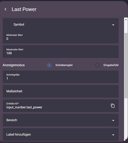

Ok, super. Wert kannst du wahrscheinlich -9999 bis +9999 oder so setzen.
ich kann es versuchen:
{% set new_wr = max_wr + power + 5 | int %}
Hier werden immer +5 Watt zu dem was der Verbrauch ist hinzugefügt. Mit dem Wert kann man etwas spielen.
Der Zweite Wert ist die Hysterese mit der man spielen kann:
{% set hysteresis = 15 %}
Damit wird entschieden ob überhaupt etwas getan wird.
{% if -5 < power < 30 %}
Hier schaue ich das wenn der Verbrauch zwischen -5 und +30 ist nichts gemacht wird. Der maximal Wert für die Wechselrichter Leistung wird einfach wieder auf den alten Wert gesetzt( {{ max_wr }})
Wenn du also möchtest das er nichts einspeist und lieber etwas aus dem Netz zieht kannst du sowas machen wie {% if 0 < power < 50 %}
Ich hoffe das hilft.
