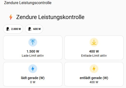

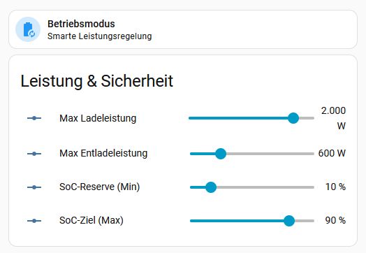

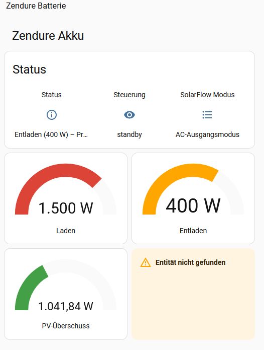

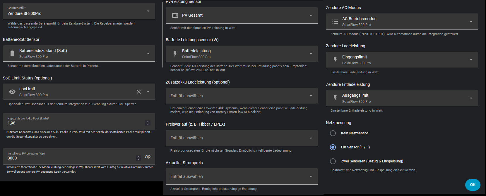

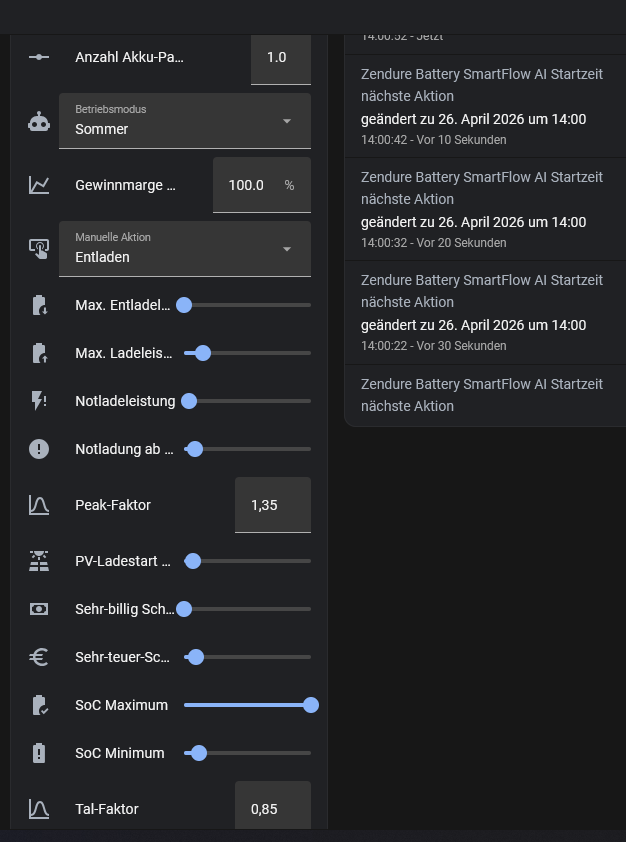

Also, ich hab das ganze mit vielen Mühen mal installiert und dann sieht das auf dem Dashboard so aus:
Das ist aber nicht so befriedigend. Es ist auch ein wenig aufwendig, weil bei der neuen Software von Zendure einige Begriffe einen anderen Namen haben. Es kann natürlich sein das ich da noch den einen oder anderen Fehler drin hab, aber ich hab immer noch nicht kapiert wie das zum regeln verwendet wird. Achja, die letzte Entität die nicht verfügbar ist, ist das mit dem Preis. Das mss ich noch sehen wie ich das wegbekomme.
Ich muss das ganze nochal rauskramen. Hat das schon einer vernünftig am laufen? Ich tue mir schwer mit dem flexiblen Preis, den gibt es bei meinem Anbieter nicht. Ausserdem hab ich noch nicht die richtigen Bezeichnungen gefunden die in der Installation eingetragen werden müssen, auch ist mir nicht ganz klar ob man das mit dem Shelly 3EM pro oder mit dem D0 machen muss. Bei dem D0 werden auch nicht alle Werte angezeigt.

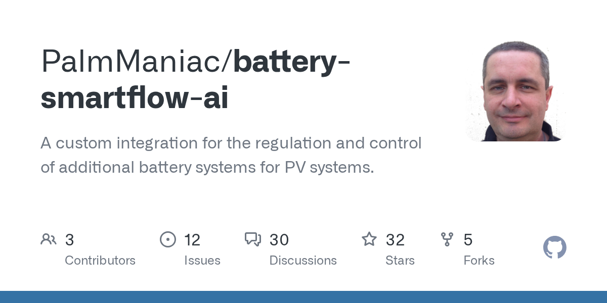

Vielleicht hilft ja die Anleitung auf Github etwas. Im Unterenteil ist es auf Deutsch erklärt

Ich hab das schon mehrfach durchgearbeitet und dabei aber festgestellt, daß die Begriffe nicht so ganz passen. Ich weis auch nicht was damit gemeint ist, daß man nicht den “Kein P1-Sensor auswählen” soll und wo ich die maximale Lade- und Entladeleistung einstellen soll. Wenn ich die Werte einstellen will muss ich das wieder in der APP machen und dazu muss der Speicher zu der Regelung von Zendure aktiviert werden. Im Moment bin ich immer noch am probieren wie man das hin bekommt, weil ich nicht unbedingt mit der Cloud arbeiten will.
