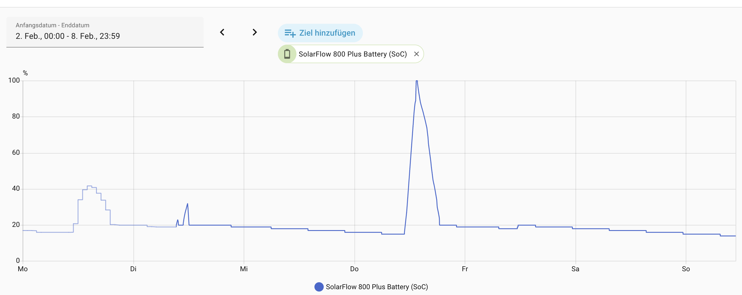

Im Screenshot sieht man es ganz gut. Am 05.02 um 18:29 waren die 20% erreicht. Seitdem ist der Akku auf Standby, und ist innerhalb von ~3 Tagen auf jetzt 14% gefallen.

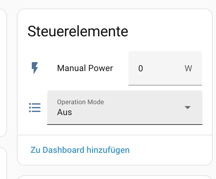

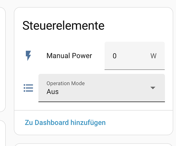

Hier noch mein Zendure Manager den ich so eingestellt habe, dass er möglichst nicht in den Auto-Mode der App “Reinspukt”.
Ich habe den Speicher zur Zeit auch noch nur an AC angeschlossen. Ich lese allerdings meinen Stromzähler direkt aus und habe den Wert als P1 Sensor in der HA Integration übergeben
Das klappt gut. In der App darf der Speicher nicht ins HEMS integriert sein.
Der Speicher benötigt ca. 0,2 bis 0,3 kWh pro Tag was einer Standby Leistung von 8-12watt entspricht. Das ist ein guter Wert.
Mehr braucht dein Speicher auch nicht.
