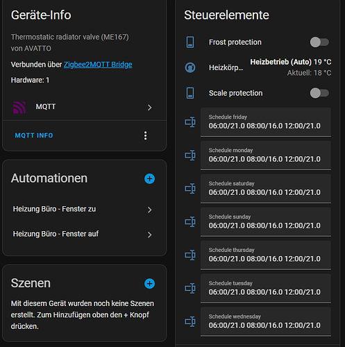

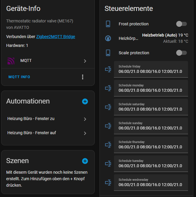

Über eine Scheduler Card hab ich Zeitpläne für die Steuerung eingerichtet und aktiviert.
Dies funktionier nicht, die Thermostate ignorieren die Zeitschaltungen.

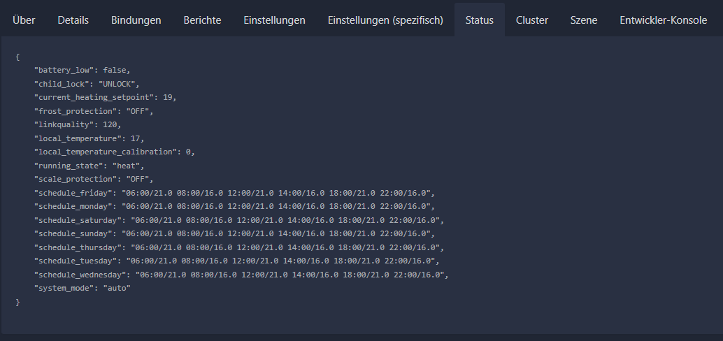

Dies kann ich auch sehen, wenn ich in Zigbee2Mqtt bei Status nachschaue sind dort die Zeitschaltpläne eingetragen.

Ich habe bereits über FileEditor im zigbee2mqtt Order die state.json bearbeitet und die Einträge gelöscht.
Das hat leider nicht gebracht, denn wenn zigbee2mqtt wieder Kontakt zum Thermostat aufnimmt werden die Zeitschaltpläne dort wieder ausgelesen und in die state.json geschrieben.
