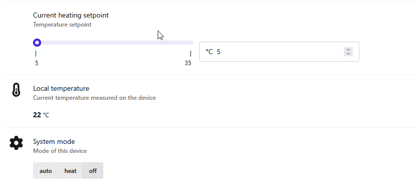

Du musst die Thermostate von auto auf manuell stellen.
Einen Modus Manuell gibt es bei meinen TRVs nicht - siehe Screenshot. Hast du noch mehr Status oder andere Entitäten?
Der TE schrieb ja, dass er den Status schon auf Off gestellt hat.

Hatte bis vor ein paar Monaten solche TRVs, nicht unbedingt die AVATTO. Dachte die haben alle einen “Preset” Modus, anscheinend nicht. Sorry.
Anderer Vorschlag: das TRV das ganze Jahr auf heat stehen lassen und im Sommer nur die Temperatur auf Minimum regeln.

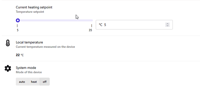

Die EInstellungen die ich tätigen kann wären folgende.
Als Automation hab ich nur den Abfallkalender mit WhatsApp Notify drin. Ich werde ne Automation erstellen die nachschaut ob der TRV eingeschaltet ist und wenn die Temp im Zimmer über 15 Grad ist und-oder die Temp draußen über 10 Grad ist sollen die TRVs in den Sommermonaten ausgeschaltet werden.
