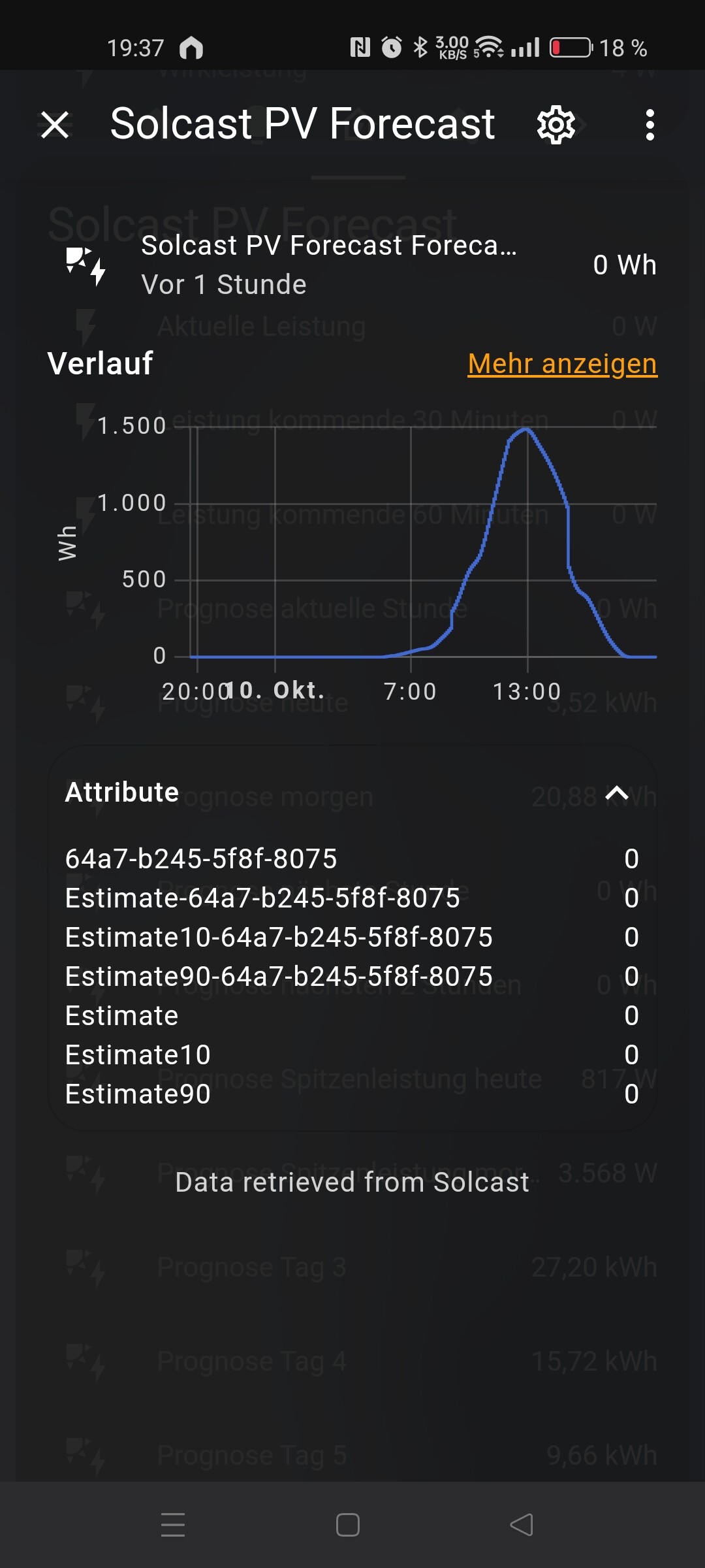

Vielleicht nochmal detaillierter geschildert. Ich habe über Solcast für meine PV Anlage eine Vorhersage laufen die ich per api abrufe. In dieser gibt es den Wert “Prognose kommende 2 Stunden”. Diese Entität hat diverse Attribute der dazu führt, dass sich der Wert (in Wh) im Laufe des Tages ändert.
Sobald dieser nun über 2000 oder 2500 springt, soll der Spüler anspringen.
Macht es da nicht mehr Sinn, abzufragen und wenn Bedingung nicht erfüllt sein sollte, 60 Minuten später nochmal abzufragen ob die Bedingung nun erfüllt ist?
Selbst wenn es jetzt bis zum Nachmittag dauert bis so viel Leistung kommt (Bewölkung), dann wären es nur eine handvoll Abfragen bis zur Ausführung…
Anbei mal ein Bild von der Entität der Prognose.
Vielleicht hab ich ja auch einen Denkfehler und es gibt einen viel einfacheren (oder logischeren) Weg um diese Automation umzusetzen… Bin da offen :slight_smile:
Ziel ist, dass der Spüler läuft wenn die PV genug Leistung generiert.
