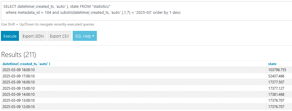

Das mit dem Ändern der Statistik mag für wenige einzelne Werte funktionieren.
Aber ich würde nun gerne einen bulk change, also Massen-Änderung, machen.
Mit SQL würde ich das hinkriegen, das kann ich ein bisschen.
Geht das irgendwie? Oder vielleicht Export/Import…

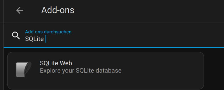

Dann gehe ich davon aus, dass Du HA mit der Standard Datenbank SQLite betreibst, wenn ja, dann installiere Dir das Add-on
Ein anderer Weg ist, Ha zu stoppen, und sich das SQLite Datenbank File auf einen anderen PC zu kopieren und dann dort die Änderungen in einem Tool seiner Wahl vorzunehmen, dann das original umkopieren und das geänderte zu HA hochladen.

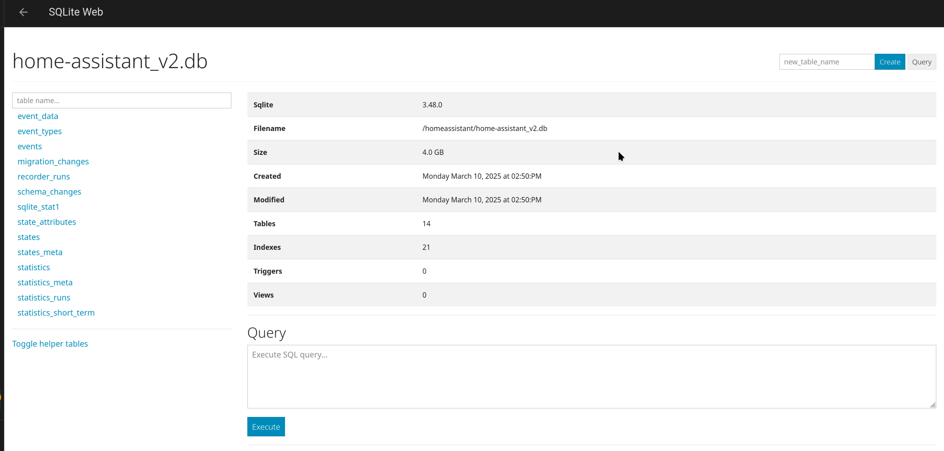

Wow, na das ist ja geil. Danke, Bernd.
Nun war ich schon ganz happy, dass ich die Werte in der db ändern kann.
Aber die records reichen nur bis zum 2025-03-09, obwohl wir heute schon den 2025-03-12 haben. Kann man den recorder (ich denke, der ist da involviert), irgendwie anschubsen, damit er aktuell in die db schreibt? Hab schon gesucht, aber erstmal nichts dazu gefunden.

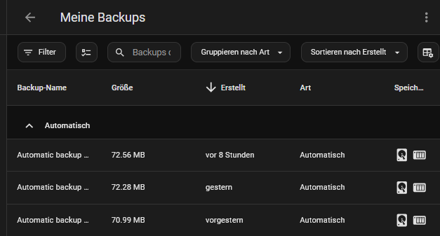

Backups habe ich. Ich sehe aber z.B. nicht die Möglichkeit, nur die Statistik-Werte zurück zu laden…
das geht auch nicht, das Backup, sollte ein Vollbackup sein, falls etwas schiefgeht, dann kann man das zurückspielen und hat nur die Zeit zwischen Backup und Restore verloren.

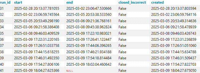

Ob es daran liegt, kann ich nicht sagen, gibt es denn in den Logs hinweise auf Fehler?
Was steht in der Tabelle recorder_runs, bei mir sieht es da so aus

scheint seit dem 09. zu hängen.
Ich werde HA mal neu starten.
jup, das wäre auch meine erste Idee ![]()
Tabelle recorder_runs hat sich verändert, aber in der Tabelle statistics sind noch keine neuen records dazu gekommen.
Ich lasse es jetzt erst mal so laufen und schaue, ob sich morgen was getan hat.

ich würde mal wegen des NULL vom heutigen Datum, ist der noch nicht durch, warte mal ab, vielleicht kommt da ja noch was.
das Verhalten hat sich nun wieder eingependelt.
