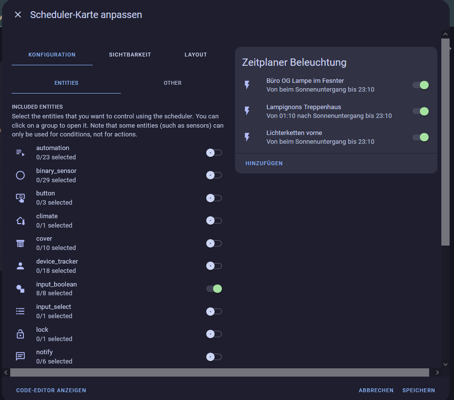

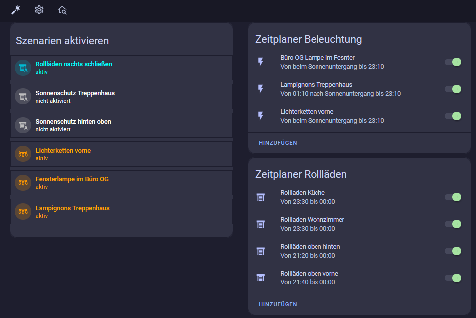

Dann habe ich “scheduler component” und “scheduler card” in HACS gefunden. Ist für reine Zeitschemata ideal geeignet und lässt auch Bedingungen zu. Hier ein paar optische Eindrücke aus meinem Dashboard:
Die Karte ist sehr flexibel in der Nutzung:

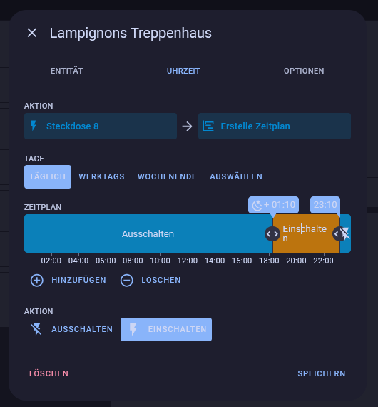

… und sie ist ganz leicht einzustellen:
Beliebig viele Zeitmarker einfügen, durch verschieben und ggfs. Abhängigkeit Sonnenauf- und -untergang einstellen, Abschnitte anklicken und Werte für Abschnitt festlegen (an/aus, runter/rauf, Temperatur etc.).
