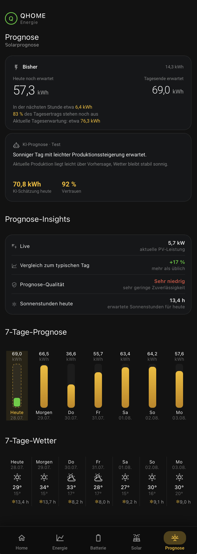

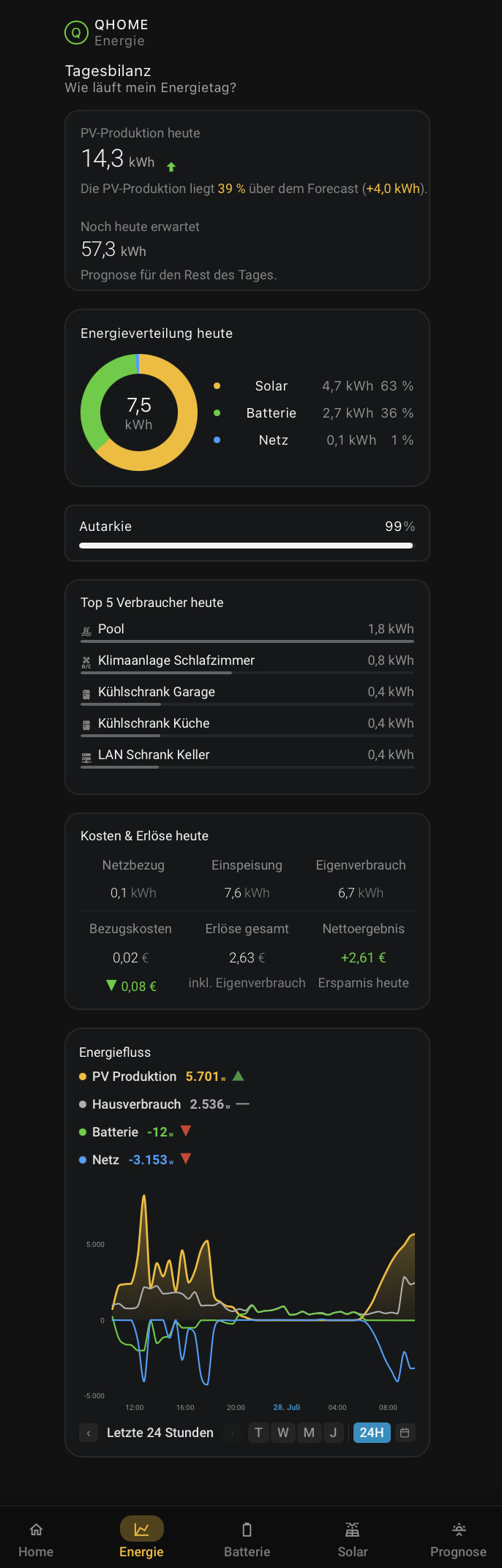

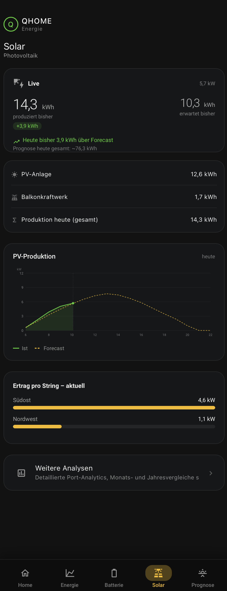

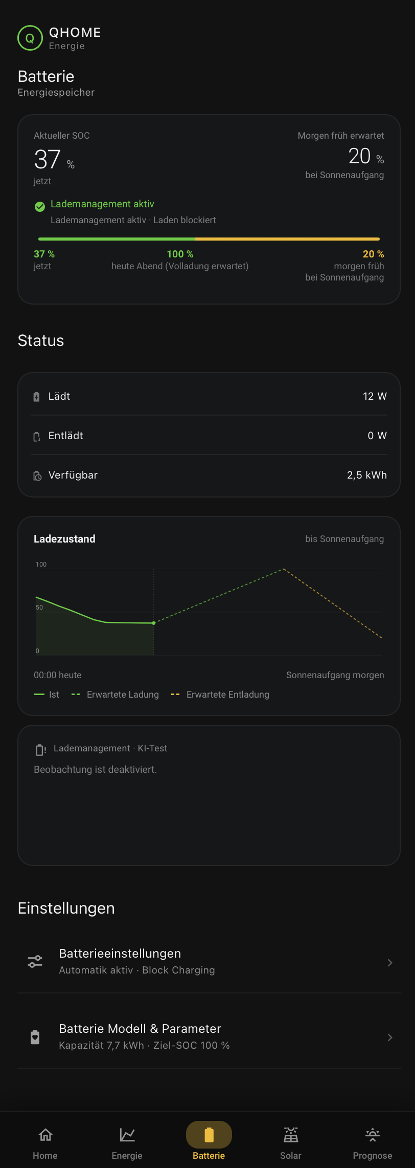

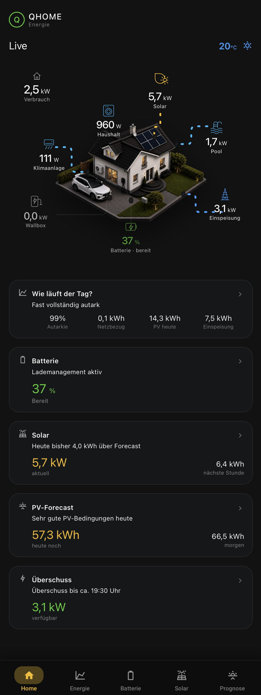

QHOME Energie ist mein persönliches Dashboard für Home Assistant zur Visualisierung von PV, Batterie und Energieflüssen. Statt möglichst viele Sensoren darzustellen, liegt der Fokus auf einer modernen, appähnlichen Oberfläche und einer klaren Zusammenfassung des aktuellen Energiezustands. Das Projekt ist aktuell noch individuell auf meine Home-Assistant-Installation zugeschnitten.

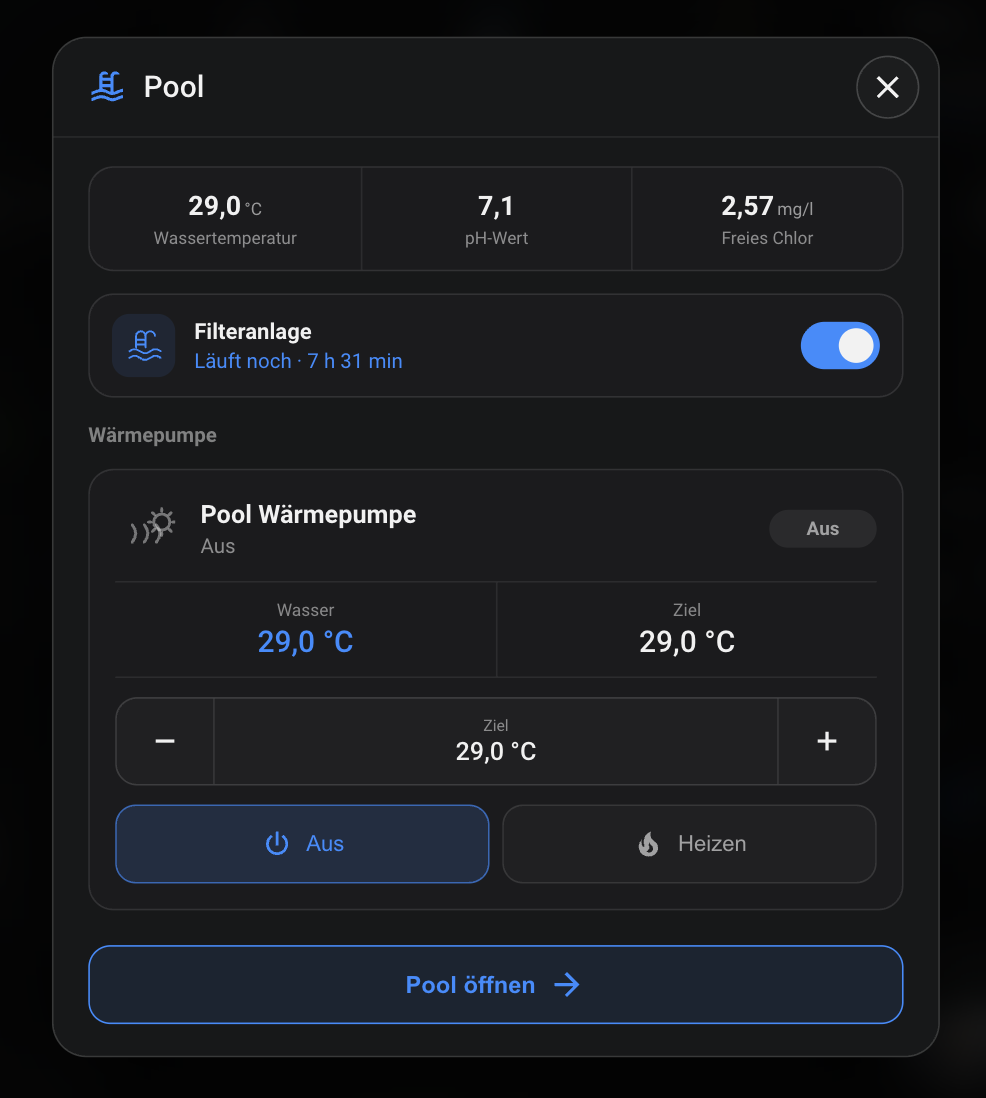

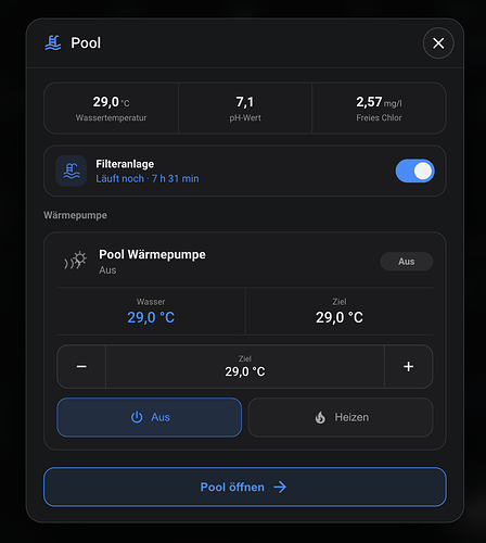

woe kommst du an die Pooldaten ?
Die Wasserwerte (pH, freies Chlor, CYA usw.) stammen aus dem PoolLab 2.0. ( HACS ) und werden nach jeder Messung in Home Assistant übernommen. Die Pooltemperatur kommt von der Inverter Wärmepumpe ( Local Tuya / HACS ). Die Gemke-Anlage habe ich über einen Shelly und eigene Automationen integriert – Laufzeiten und dosierte Chlormengen werden daraus berechnet. Poolpumpe ( Restlaufzeit ) läuft auch über Shelly ( oder Tasmota :slight_smile: )

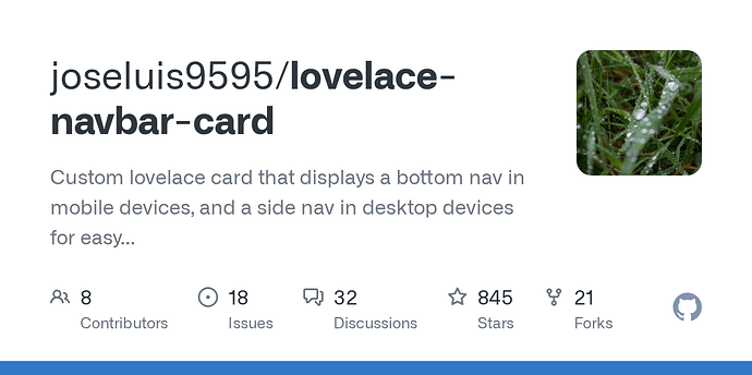

Du musst die App auf dem Handy installieren die macht das ganze um die Navigation. Im browser geöffnet verhält sich alles anders.

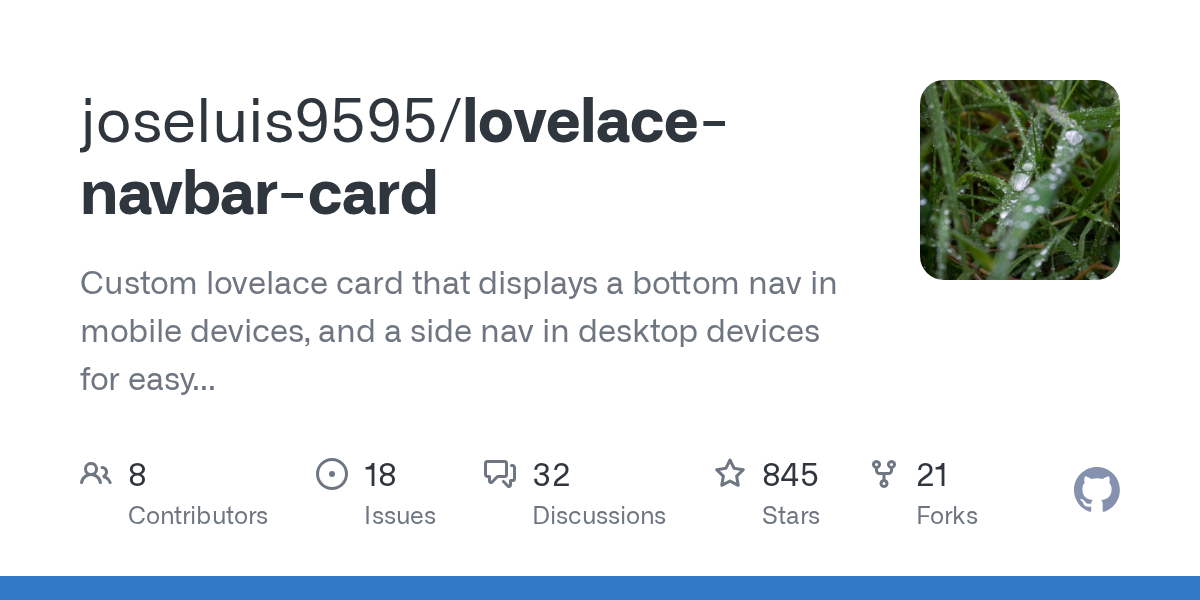

Das ist die Lovelace Navbar-card. Installieren, in die Seite einfügen und dann gibt es viele Einstellmöglichkeiten

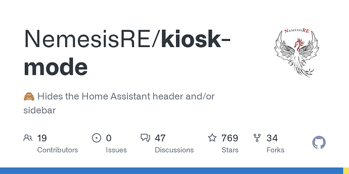

und dann noch Kiosk Mode um die obere Navigation auszublenden:

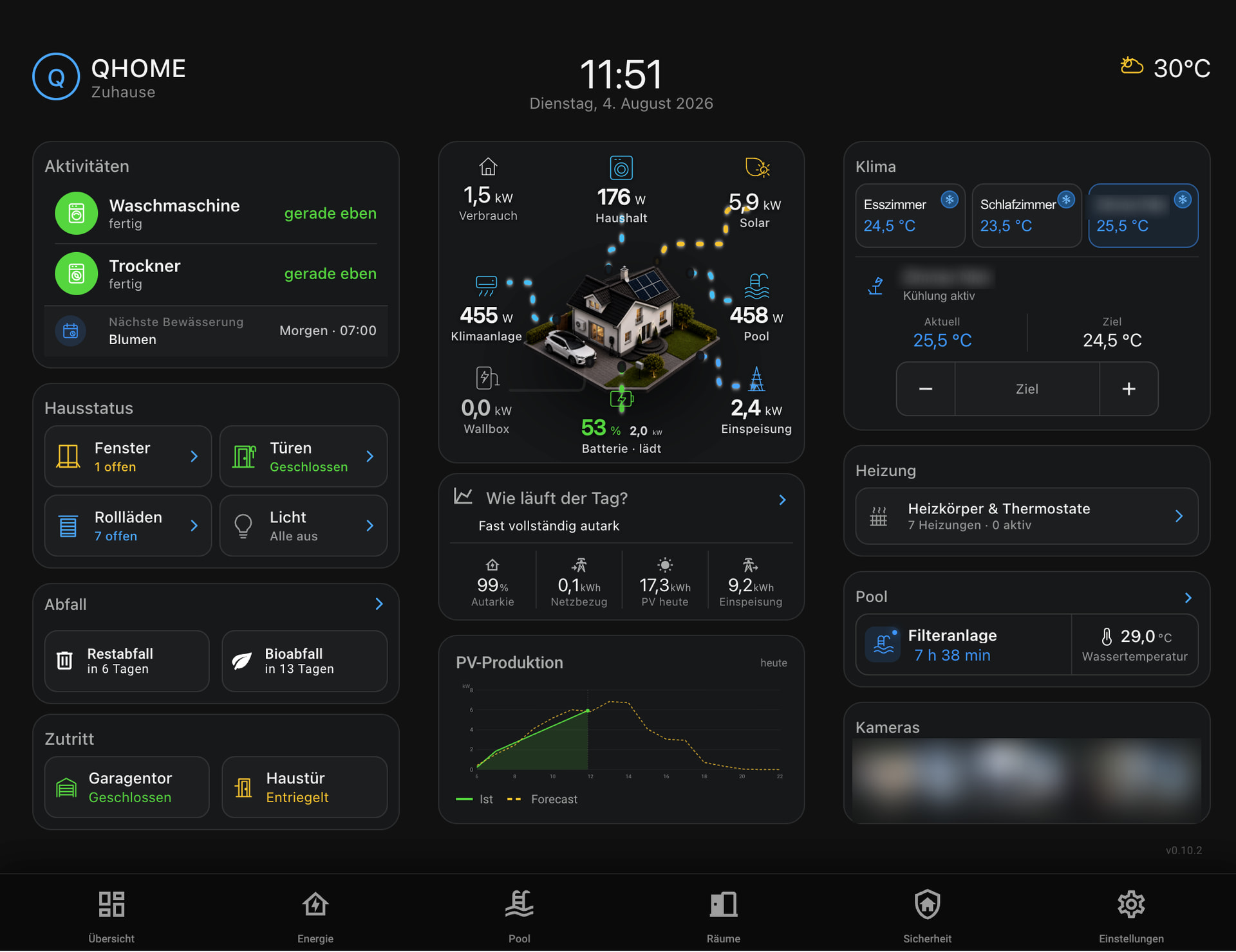

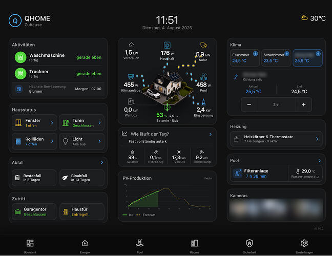

ich möchte euch mein aktuelles “QHOME”-Wandpanel für Home Assistant zeigen. Es ist für ein iPad im Querformat optimiert und bündelt Hausstatus, Energieflüsse, Klima, Pool, Kameras und wichtige Schnellfunktionen in einer ruhigen Oberfläche. Viele Details und Bedienelemente öffnen sich bei Bedarf als Pop-up, damit die Übersicht kompakt bleibt.
Das Projekt ist aktuell noch individuell auf meine Home-Assistant-Installation, Entitäten und Abläufe zugeschnitten – also noch keine direkt übertragbare Standardlösung.

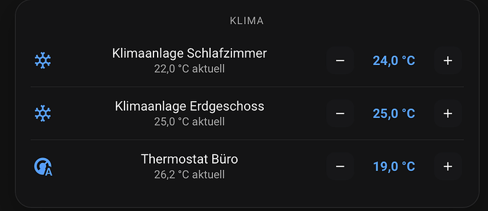

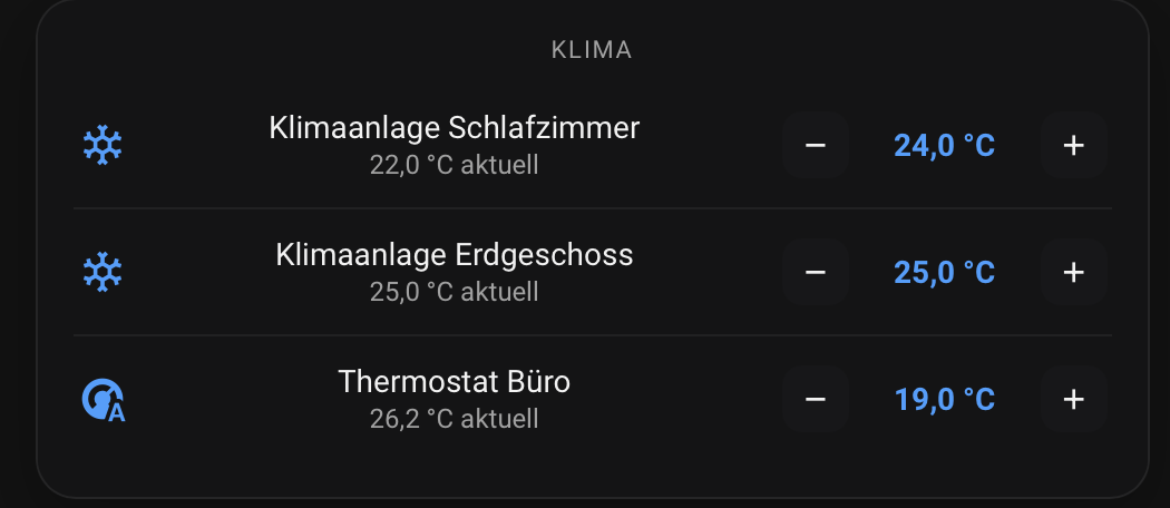

Danke euch! Das komplette Dashboard ist leider zu sehr mit meinen eigenen Entities, Helpern und Backend-Paketen verzahnt, um es 1:1 zu teilen — würde bei euch so nicht laufen. Es ist was, was auf meinem Plan steht das skalierbarer zu machen, für mich und dann auch für die Community.
Aber hier eine Karte aus dem gleichen Baukasten als eigenständiges Beispiel, komplett unabhängig testbar: eine Klima-Zeilenkarte mit farbcodiertem Status-Icon, aktueller Temperatur und +/- Stepper mit sofortigem UI-Feedback (kein Warten auf den Service-Call).
Voraussetzung: nur die HACS-Karte button-card — keine weiteren Templates nötig.
Setup: einfach eure eigenen climate.*-Entity-IDs in die climate_entities:-Liste eintragen — Name, Icon und Zustandsfarbe kommen automatisch aus dem jeweiligen Entity.
Das Grundmuster (optimistisches UI + debounced Service-Call, Icon-Tap öffnet More-Info) ist das gleiche, das ich für alle Stepper-Controls im Dashboard verwende — lässt sich auf andere Domains (z. B. light mit Helligkeit) übertragen.
Grundsätzlich ist jede Karte im Dashboard einzeln von Hand aufgebaut — vorher steht aber ein festes Design-Konzept (Farben, Typografie, Abstände, Radien), das dann Karte für Karte umgesetzt und live getestet wird, damit am Ende alles wie aus einem Guss wirkt.
