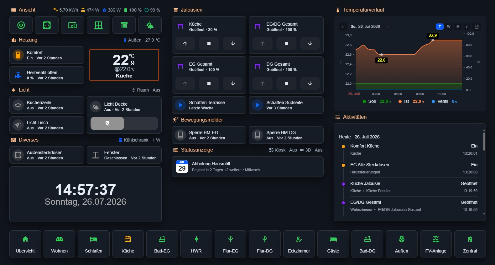

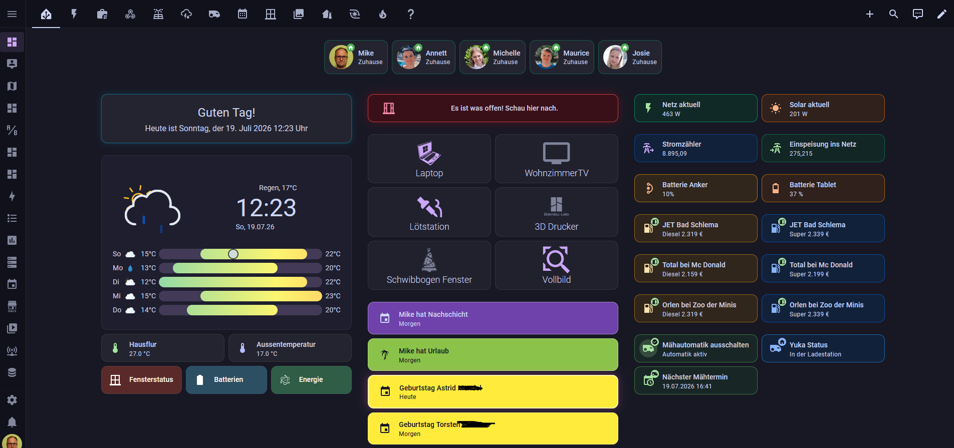

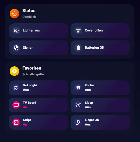

Zeigt her eure Dashboards!
Das Dashboard sieht sehr gut aus. Da ich gerade auch an ein Dashboard für meine Lenovo Tablett arbeite, wäre ich an deinen Code sehr interessiert. Könntest du mir (evtl. per PN) deine Startseite und ein oder zwei Unterseiten schicken?
Martin
gefällt mir auch sehr gut,… würde mich auch dafür interresieren
danke
Hier ist der komplette Code. Dann muss ich nicht auf jede PN antworten.
Da ich alles über Pop-ups gelöst habe, sind sämtliche Unterseiten (Heizung, Licht, Steckdosen, Kameras etc.) schon vollständig in dieser einen Datei enthalten.
Wichtig – Das musst du danach direkt anpassen:
  • Dein Benutzername (Ganz oben): In den Zeilen 3–5 steht bei users: noch ein Platzhalter. Tausche das unbedingt gegen deinen eigenen Home-Assistant-Benutzernamen aus. Sonst greift der Kiosk-Modus falsch und blendet dir die Menüs aus.
:clipboard: Benötigte HACS-Erweiterungen (Frontend):
Damit das Dashboard fehlerfrei geladen wird, musst du folgende Komponenten über HACS installiert haben:
Für das Layout & Design:
  • layout-card (für das grid-layout, das alles in Spalten anordnet)
  • bubble-card (für das Pop-up-System und die Steuerung)
  • mushroom (für die Template-Karten der Hauptübersicht)
  • button-card (wichtig für die Müllabfuhr-Logik und den Sonnenstand)
  • card-mod (für die erweiterten CSS-Farbanpassungen)
  • swipe-nav & kiosk-mode (für die saubere Tablet-Ansicht)
Für die Spezial-Karten:
  • power-flow-card-plus (für die Solarbank- & Energie-Anzeige)
  • advanced-camera-card (für den Kamera-Stream)
  • weather-chart-card (für das Wetter-Diagramm)
  • flower-card (für die Pflanzen-Ansichten)
  • template-entity-row (für die Zeilen in den Pop-ups)
  • font-clock-card & calendar-card-pro (für Uhrzeit & Kalender)
Viel Erfolg beim Anpassen!

views:
  - type: custom:grid-layout
    path: grid
    title: Home
    layout:
      grid-template-columns: 1fr repeat(16, 56px) 1fr
      grid-auto-rows: 5px
      grid-column-gap: 8px
      grid-row-gap: 1px
      justify-content: center
      margin: 0px 0px 0px -12px
      layout_type: grid
    cards:
      - type: custom:mushroom-template-card
        vertical: true
        view_layout:
          grid-column: 2 / span 2
          grid-row: 66 / span 20
        grid_options:
          columns: 4
          rows: 10
        icon: >-
          {% if is_state('input_boolean.klingel_ruhemodus', 'on') %}
          mdi:bell-off {% else %} mdi:bell {% endif %}
        icon_color: >-
          {% if is_state('input_boolean.klingel_ruhemodus', 'on') %} red {% else
          %} green {% endif %}
        primary: >-
          {% if is_state('input_boolean.klingel_ruhemodus', 'on') %} Klingel aus
          {% else %} Klingel an {% endif %}
        secondary: ""
        entity: input_boolean.klingel_ruhemodus
        tap_action:
          action: toggle

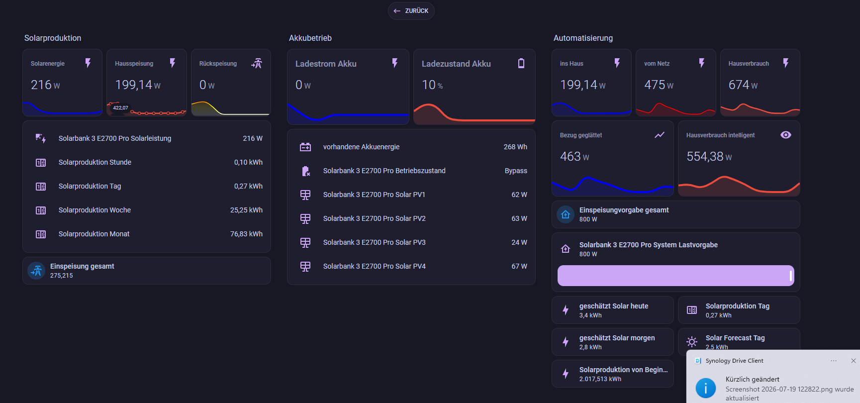

      - type: grid
        cards:
          - type: energy-date-selection
            grid_options:
              columns: 24
              rows: 1
          - type: vertical-stack
            cards:
              - type: energy-distribution
              - type: heading
                icon: ""
                heading: Energienutzung
                heading_style: title
                grid_options:
                  columns: 12
                  rows: 1
              - type: energy-usage-graph
              - type: heading
                heading: Solarproduktion
              - type: energy-solar-graph
            cards:
              - type: energy-sources-table
              - type: heading
                heading: Einzelne Geräte
              - type: energy-devices-graph
        column_span: 2
      - type: grid
        cards:
          - type: gauge
            entity: sensor.solarbank_3_e2700_pro_temperatur
            name: Solarbank Temperatur
            unit: °C
            min: 0
            max: 65
            severity:
              green: 0
              yellow: 45
              red: 55
            cards:
              - type: glance
                show_icon: true
                show_name: true
                show_state: true
                entities:
                  - entity: sensor.solarbank_3_e2700_pro_solar_pv1
                    card_mod:
                      style: >
                        :host { --paper-item-icon-color: #3498db; color:
                        #3498db; font-weight: bold; }
                  - entity: sensor.solarbank_3_e2700_pro_solar_pv2
                    card_mod:
                      style: >
                        :host { --paper-item-icon-color: #d4ac0d; color:
                        #d4ac0d; font-weight: bold; }
                  - entity: sensor.solarbank_3_e2700_pro_solar_pv3
                    card_mod:
                      style: >
                        :host { --paper-item-icon-color: #e74c3c; color:
                        #e74c3c; font-weight: bold; }
                  - entity: sensor.solarbank_3_e2700_pro_solar_pv4
                    card_mod:
                      style: >
                        :host { --paper-item-icon-color: #2ecc71; color:
                        #2ecc71; font-weight: bold; }
              - type: custom:button-card
                entity: sensor.solarbank_3_e2700_pro_solarleistung
                show_name: true
                show_state: false
                styles:
                  card:
                    - height: 40px
                    - padding: 0px 15px
                    - border: 1px solid rgba(255,255,255,0.1)
                  grid:
                    - grid-template-areas: "\"n prozent\""
                    - grid-template-columns: 1fr auto
                  name:
                    - justify-self: start
                    - font-size: 14px
                    - color: white
                  custom_fields:
                    prozent:
                      - font-weight: bold
                      - font-size: 16px
                      - color: |
                            const p = (parseFloat(states['sensor.solarbank_3_e2700_pro_solarleistung'].state) / 3000) * 100;
                            if (p < 10) return "#ff4d4d"; // Rot
                            if (p < 50) return "#ffd700"; // Gelb/Gold
                            return "#4caf50";             // Grün
                custom_fields:
                  prozent: |
                      const watt = states['sensor.solarbank_3_e2700_pro_solarleistung'].state;
                      return ((parseFloat(watt) / 3000) * 100).toFixed(1) + ' %';
              - type: entities
                entities:
                  - entity: sensor.solarbank_gesamtleistung
                    card_mod:
                      style: >
                        :host { font-size: 0.9em; }
                        .state { font-weight: 900; font-size: 1.1em; text-align:
                        right; }
                  - entity: sensor.solarbank_3_e2700_pro_hauptakku_ladestand
                    name: Batterie Füllstand
                    icon: mdi:battery
                    name: "Status / Voll um:"
                    icon: mdi:battery-clock
                    type: custom:template-entity-row
                    state: >
                      {% set soc =
                      states('sensor.solarbank_3_e2700_pro_hauptakku_ladestand')
                      | float(0) %} {% set power =
                      states('sensor.solarbank_3_e2700_pro_aufladeleistung') |
                      float(0) %} {% if soc >= 100 %}
                        Voll um {{ states.sensor.solarbank_3_e2700_pro_hauptakku_ladestand.last_changed.local().strftime('%H:%M') }} Uhr
                      {% elif power > 5 %}
                        Lädt mit {{ power | round(0) }} W
                      {% else %}
                        Keine Ladung
                      {% endif %}
              - type: history-graph
                entities:
                hours_to_show: 24
      - type: grid
        cards:
            cards:
              - type: heading
                heading: Eigenverbrauch
              - type: energy-solar-consumed-gauge
              - type: heading
                heading: Netto vom Netz bezogen
              - type: energy-grid-neutrality-gauge
              - type: heading
                heading: Gasverbrauch
              - type: energy-gas-graph
    footer: {}
    max_columns: 2
    subview: false

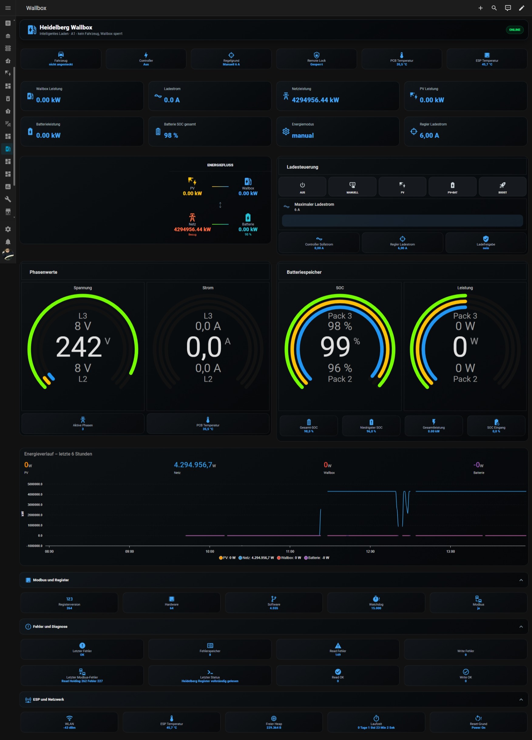

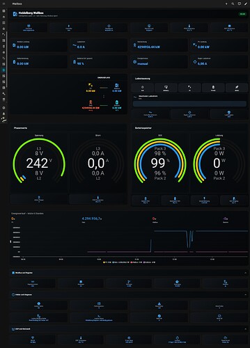

Auch bei mir gibt es wieder eine neuerung ich habe meine Heielberger Wallbox mit einem ESP 32 S3 versehen was kann der ESP alles er liest meinen Zähler Lesekopf aus und meine 3 ESP für die akuu Packs inklusive soc wieviel spannnung ect dazu gibt es verschiedene Betriebsmodi so kann ich Manuell Laden oder eben i Wintermodus der dann auch eine niedrigere PV erzeugung zulässt und den reststrom aus den Akkus nimmt und soit puffert bis zu einem gewissen Wert.
Ob das ganze funktioniert kann ich aber erst testen wenn mein E Auto da ist, genauso werde ich mir en Dashboard aufbauen aktuell ist nur 1 Phase angeschlossen zum Testen aber sie wird dauerhaft auf 3 Phasen betrieben da der Akku im Haus groß ist und ich so keine Phasen umschaltung brauche.
Nachtrag das 3 Dashboard dazu also die 3 te Version eine erarbiete ich mir noch

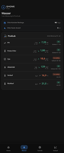

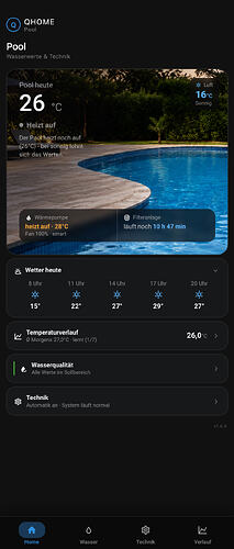

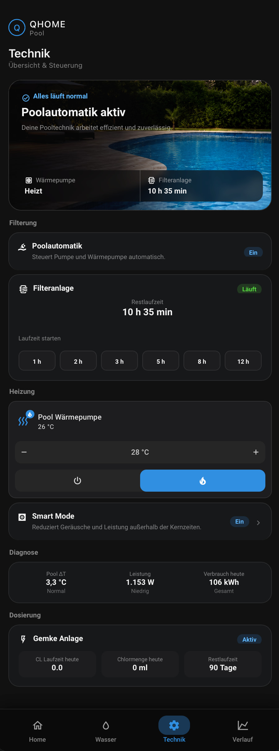

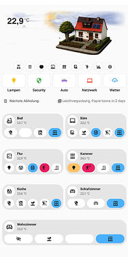

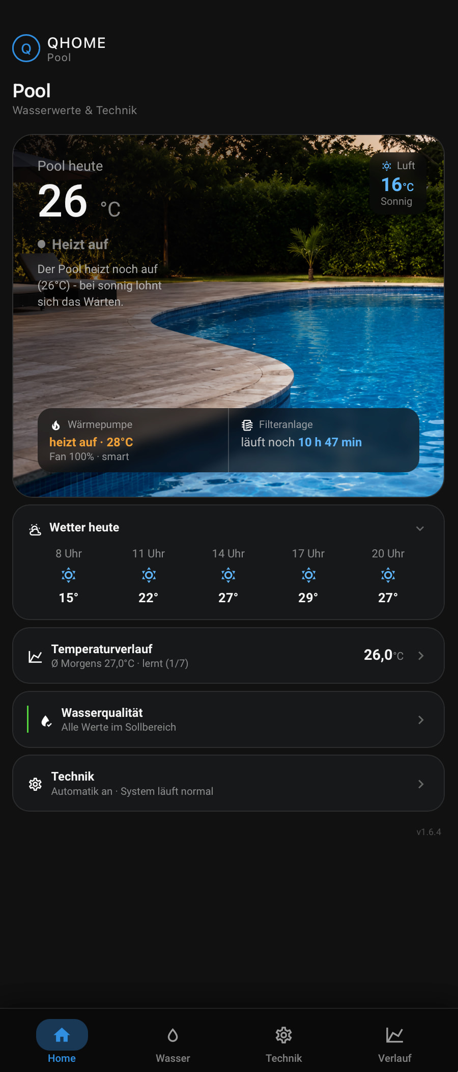

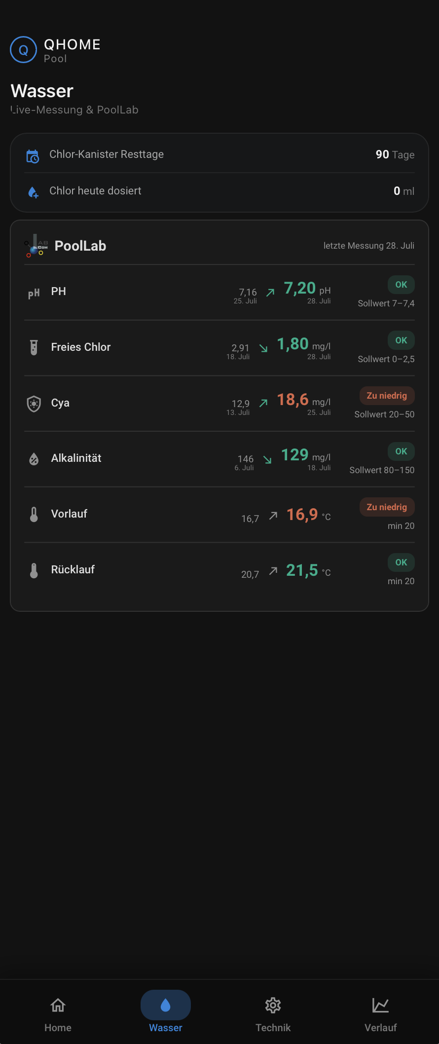

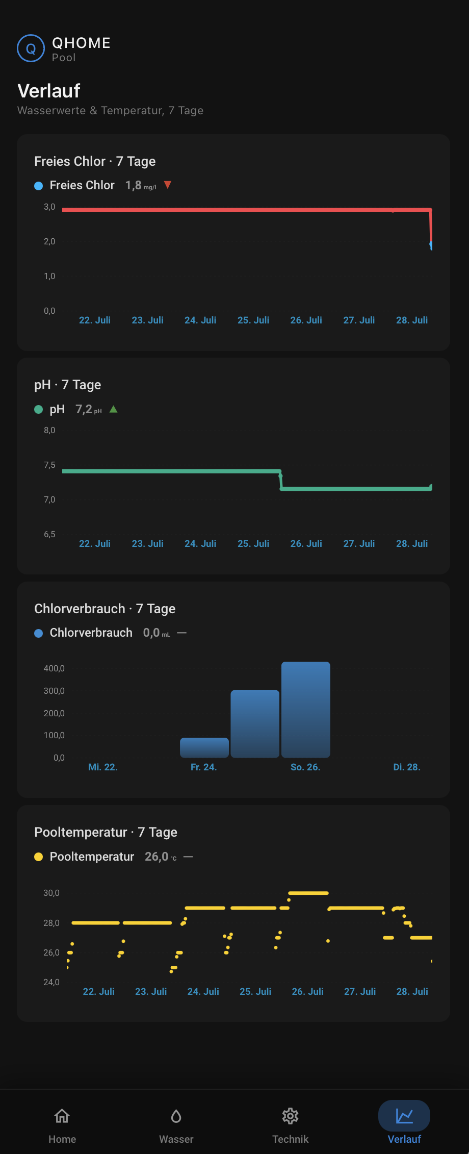

Hallo werte Community,
ich bin echt begeistert, welche Dashboards der eine oder andere am Start hat. Wie vielfältig doch die Anspüche eines jeden zu seinem Dashboard bestehen. Möchte auch mein Dashboard gern einmal Vorstellen. Am Ende ist es immer eine subjektive Wahrnehmung, wie das Dashboard aussehen soll.
Derzeit bin ich damit zu frieden. Es ist immer noch Luft nach oben. Fürs erste soll es aber reichen. Bei Fragen oder Anregungen haut in die Tastaturen. Freu mich darauf. :wink:

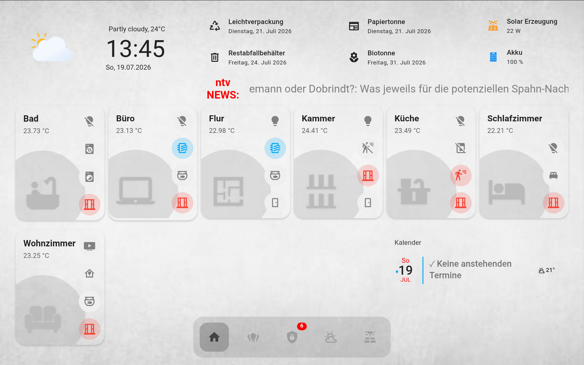

Hier mal die Startseite meins aktuellen mobilen Dashboards.
Die Unteransichten sind noch relativ unspektakulär, werden aber wenn wir im Haus eingezogen sind, an die Räumlichkeiten angepasst und optimiert.
Hier noch mein Dashbord auf dem Tablet in der Küche.
In dem unteren freien Feld werden bei Bedarf noch Unwetterwarnungen angezeigt.

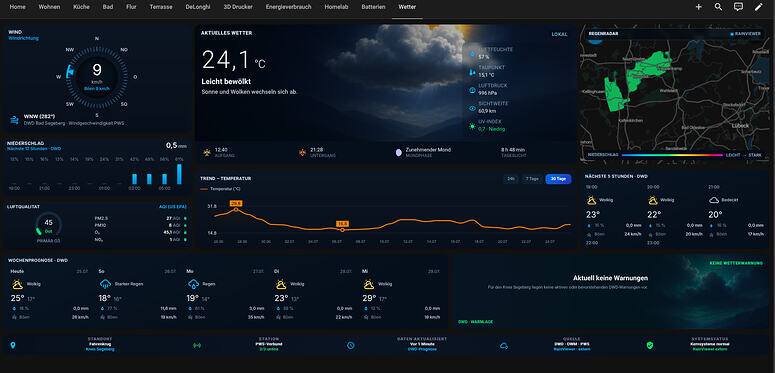

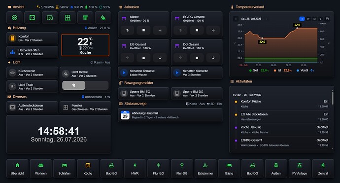

ich möchte euch mein aktuelles Home-Assistant-Dashboard vorstellen. Es heißt bei mir einfach Homi und ist über längere Zeit aus dem Rounded-Bubble-Design und verschiedenen Custom Cards entstanden. Mein Ziel war kein möglichst spektakuläres Dashboard, sondern eine Oberfläche, die im Alltag schnell verständlich ist, auf Desktop und Tablet funktioniert und sich später noch vernünftig pflegen lässt.
Der aktuelle Aufbau
Das Dashboard besteht aktuell aus 12 Ansichten und 115 Decluttering-Templates. Dazu kommen zwei eigene Navbar-Templates für Desktop und Tablet.

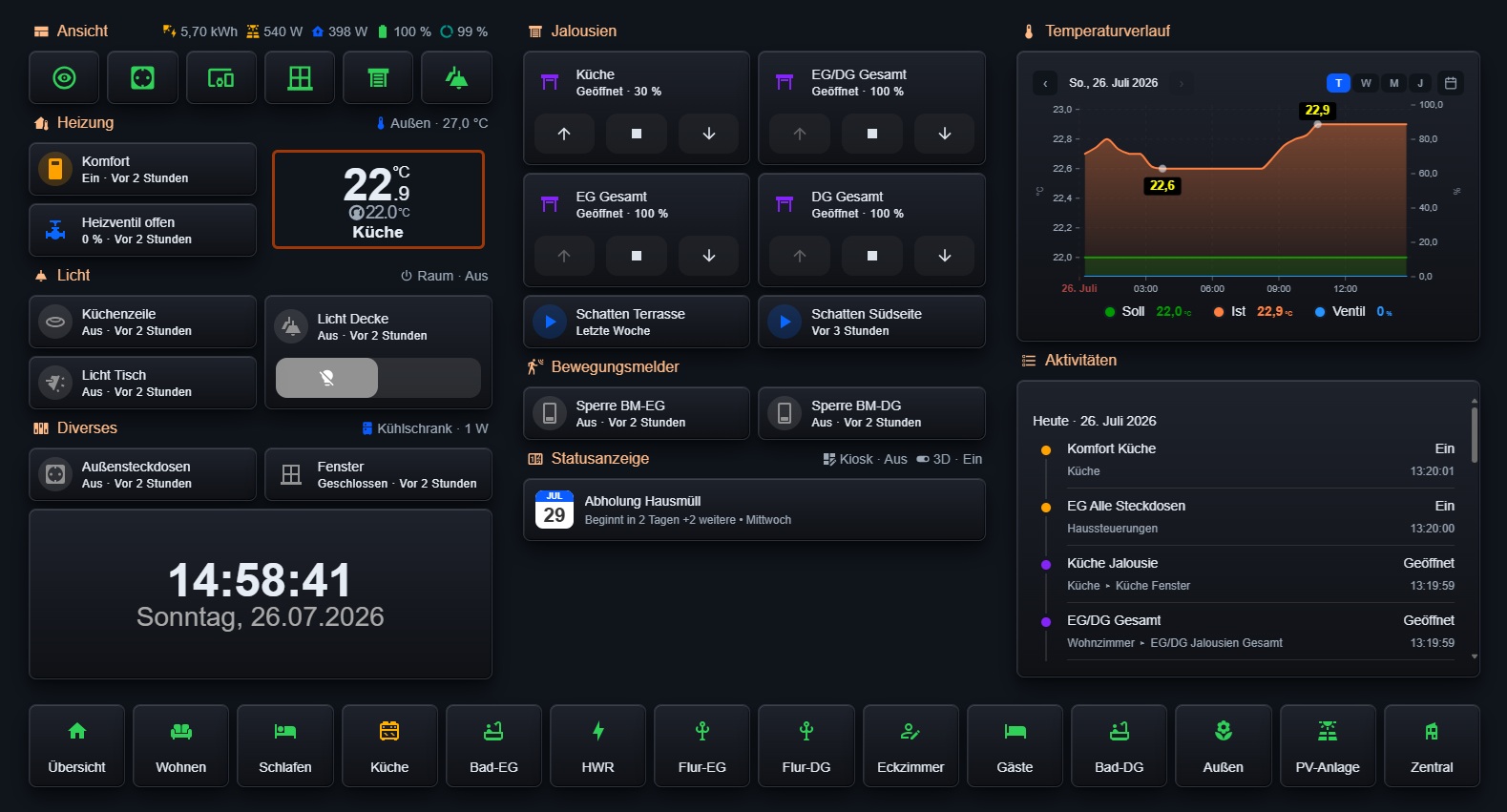

Neben der Startseite gibt es Raumansichten für Wohnen, Küche, Bad, Flur und Terrasse. Weitere Ansichten bündeln größere Themen wie Kaffeemaschine, 3D-Drucker, Energieverbrauch, Homelab, Batterien und Wetter. Ich gehe deshalb nicht auf jede Ansicht einzeln ein – wichtiger ist das gemeinsame System dahinter.
Fast alle Ansichten verwenden das Sections-Layout. Nur die Wetterseite nutzt wegen ihres besonderen Aufbaus ein eigenes Grid-Layout. Die normale Reihenfolge ist meistens:
  1. kompakte Topbar mit den wichtigsten Werten,
  2. Uhr beziehungsweise aktive Timer,
  3. mehrere thematische Kartengruppen,
  4. Detail-Popups,
  5. responsive Navigation am unteren Rand.
Optisch nutze ich dunkle blau-violette Flächen, große Rundungen, kompakte Schrift und möglichst wenig Schatten. Farben haben dabei meistens eine Bedeutung: Grün steht beispielsweise für aktiv oder in Ordnung, Orange für eine Warnung und Rot für einen kritischen Zustand.

Warum so viele Templates?
115 Templates klingen zunächst nach sehr viel. Tatsächlich machen sie das Dashboard aber erst wartbar. Die Templates enthalten das Aussehen und die Logik, jedoch keine fest eingebauten Geräte. Die konkreten Entitäten werden erst in der jeweiligen Ansicht als Variablen übergeben.
Dadurch kann ich dieselbe Licht-, Status- oder Timerkarte in mehreren Räumen einsetzen. Ändere ich später Höhe, Schrift oder Farben eines gemeinsamen Templates, wird die Änderung überall übernommen.
Ein Beispiel ist die Statusgruppe auf der Startseite. Sie fasst eingeschaltete Lichter, offene Rollläden, den Sicherheitsstatus und kritische Batterien in vier kleinen Kacheln zusammen:
type: custom:decluttering-card
template: homi_group_home_status_overview
variables:
  - sensor_angeschaltete_lichter: sensor.dashboard_lichter_aktiv
  - sensor_offene_rollos: sensor.dashboard_rolllaeden_offen
  - sensor_status_sicherheit: sensor.dashboard_sicherheitsstatus
  - sensor_batterien_kritisch: sensor.dashboard_batterien_kritisch
Die hier gezeigten Entitäten sind absichtlich fiktiv.
Kartengruppen statt einzelner Sensorlisten
In den Ansichten versuche ich, zusammengehörende Dinge als eine visuelle Gruppe darzustellen. Eine Gruppe besitzt einen gemeinsamen Header und darunter zwei oder mehrere kompakte Kacheln. So bleiben beispielsweise Beleuchtung, Raumklima, Geräte, Sicherheit oder Steckdosen klar voneinander getrennt.
Die Beleuchtungsgruppe der Küche wird in der Ansicht nur noch mit zwei Entitäten aufgerufen:
template: homi_group_kueche_lights
variables:
  - light_deckenlicht: light.kueche_deckenlicht_beispiel
  - light_lichterkette: light.kueche_led_beispiel
Das Template baut daraus den Gruppenrahmen und zwei homi_tile_light-Kacheln. Tippen schaltet das Licht, ein längerer Druck öffnet die Detailansicht und die Kachel zeigt auch die Helligkeit an. Die eigentliche Ansicht bleibt dadurch sehr kurz.
Dasselbe Prinzip verwende ich unter anderem für den Kühlschrank, Rauchmelder, die Kaffeemaschine, den 3D-Drucker und meine Homelab-Systeme. Gerade bei komplexeren Geräten ist die Hauptkarte bewusst reduziert. Weitere Messwerte und Steuerungen liegen in einem Popup, statt die Übersicht zu überladen.

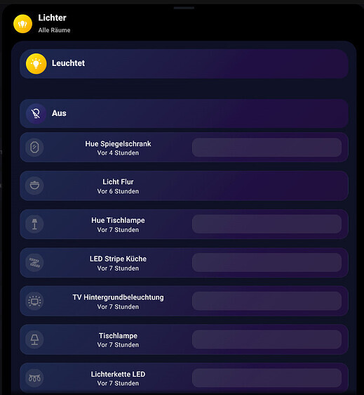

Für Details nutze ich Bubble-Card-Popups. Dort landen zum Beispiel Lichtsteuerungen, offene Kontakte oder Aktionen für virtuelle Maschinen. Gefährlichere Aktionen wie Neustart oder Herunterfahren haben zusätzlich einen Bestätigungsdialog.
