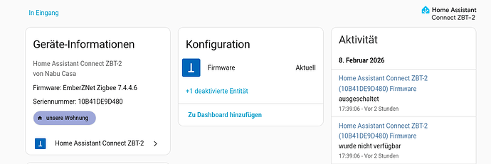

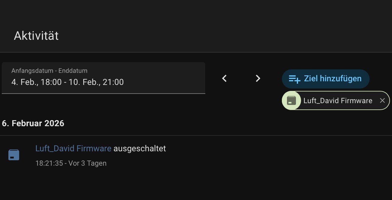

Nun habe ich das Problem, daß das Gerät (ZBT-2) nach Installation der Firmware als ausgeschaltet angezeigt wird und ich habe keine Chance, ein neues Gerät zu HA hinzuzufügen.

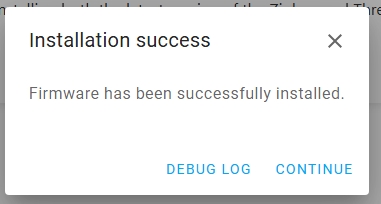

Dabei ist es völlig egal. ob der ZBT-2 als OpenThread-Border-Router oder als Zigbee-Antenne eingerichtet wird. Ich erhalte in beiden Fällen jedes Mal die Meldung, daß die Firmware korrekt installiert wurde und der ZBT-2 wird auch als das richtige Medium erkannt.

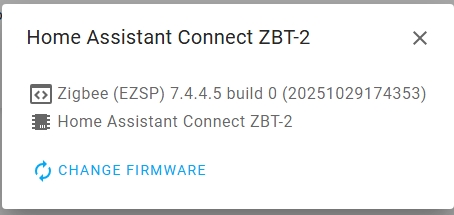

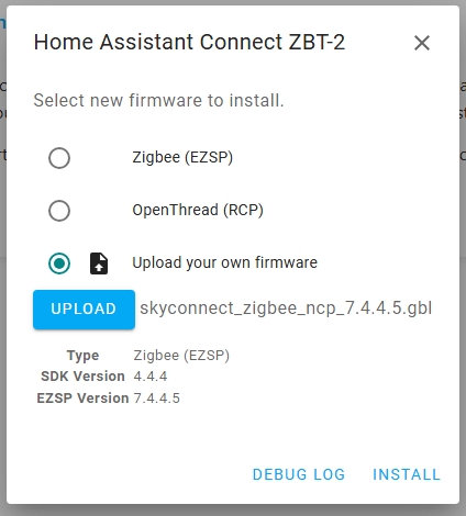

Jetzt habe ich den ZBT-2 an einem anderen Rechner angestöpselt, Edge ausgewählt und bin Deinem Link gefolgt. Ich habe mir bei Github die 7.4.4.5 herunter geladen (wobei die dort nur unter ZBT-1, also skyconnect steht) und den ZBT-2 geflasht. Die Meldung war, daß die Firmware erfolgreich installiert worden sei. Wenn ich dann aber den ZBT-2 über die device-toolbox wieder aufrufe, steht dort wieder 7.4.4.6 als Version. Ich gehe davon aus, daß dies die Angabe der Auslesung des ZBT-2 ist. Ich kann das erst heute Abend wieder Prüfen, weil ich hier (Arbeit) keine HA-Installation habe.

Was ich aber zweifelhaft finde ist zum einen, daß nach upload der Version 7.4.4.5 in der Toolbox wieder die 7.4.4.6 angezeigt wird (vielleicht auch nur die Angabe der neuesten Version?) und daß bisher der bei Nabu Casa beschriebene Hardware-reset nicht funktionierte. Nach meinem Verständnis hätte der klappen sollen, auch wenn der ZBT-2 vielleicht im bootloader hängen bleibt.

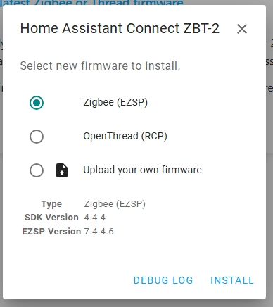

Eine Version 7.4.4.5 für ZBT-2 wird auf github nicht angezeigt, nur ZBT-1. Und in der Toolbox habe ich keine Möglichkeit, eine Version auszuwählen. Dort kann man nur die neueste Version, also 7.4.4.6 installieren, oder eine eigene Datei uploaden.
Der ZBT-1 hat einen Silicon Labs MG21. Der ZBT-2 einen Silicon Labs MG24.
Auch bei USB unterscheiden sich die beiden. Beim ZBT-1 ist ein Silicon Labs Chip. Beim ZBT-2 ein ESP32-S3.
Die Version der Firmware mag identisch sein. Aber ich denke nicht, dass die Firmware vom ZBT-1 auf dem ZBT-2 läuft.
Es gibt separate Firmwares.

Trotzdem oder gerade dann sollte aber keine Meldung einer erfolgreich installierten Firmware ausgegeben werden , oder irre ich mich? Nach meinem Verständnis dürfte eine nicht kompatible Firmware nicht installierbar sein.

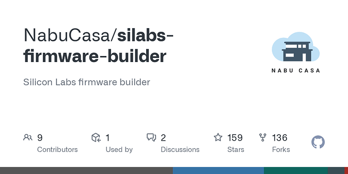

Selbst wenn, wo finde ich dann eine ZBT-2_zigbee_ncp_7.4.4.5.gbl ? Unter github habe ich keine solche Datei gefunden, dort gibt es immer nur die 7.4.4.6. Das widerspricht aber der Tatsache, daß offensichtlich andere Nutzer den ZBT-2 bereits auf 7.4.4.5 zurück geflasht haben. :thinking:

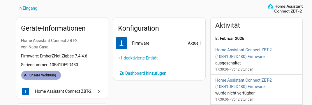

Firmware ausgeschaltet, steht dafür, daß es aktuell keine neue gibt. Blöd ins deutsche übersetzt, finde ich. Steht bei mir bei jedem Gerät so, nach Firmwareupdate. Sprich firmware ausgeschaltet => der Hinweis auf ein Update verschwindet.

Firmware ausgeschaltet sollte jeder haben. Fällt halt nur im Alltag nicht auf.
Timmerflotte nach der Installation. Ganz normale 0-8-15 Meldung nach Firmware Update
