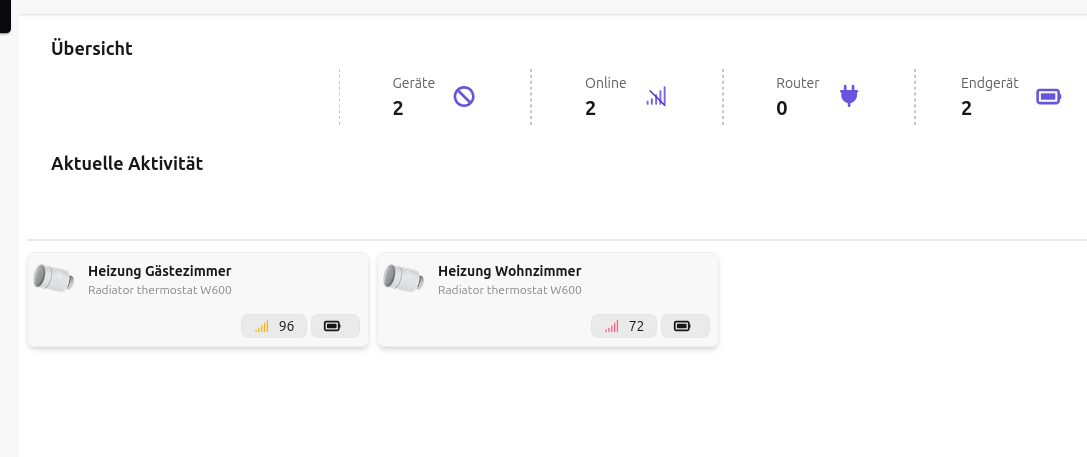

Nein, für ein paar Heizkörperthermostate im Test und einige Rolläden brauche ich nicht zwingend eine Sprachsteuerung. Aber inzwischen ist es mir gelungen, die beiden aqara W600 erfolgreich via Zigbee2MQTT in HA einzubinden.
Wo lag jetzt das Problem? Ich kann nur mutmaßen. In jedem Fall waren es mindestens zwei Probleme.
  1. Die Installation des ZBT-2 muss sich beim Wechsel zwischen Thread und Zigbee “verschluckt” haben. Wie kommt beispielsweise eine ssl-Verschlüsselung in die configuration.yaml bei Z2M, wo doch gar keine eingestellt war?!
  2. Hier liegt der “Fehler” möglicherweise an ganz anderer Stelle. Die aqara W600 werden werkseitig als thread ausgeliefert. Also benötigt man zunächst die aqara-App, um die Zigbee-Firmware da drauf zu bekommen. Das hat aber nicht funktioniert, denn die App hat das Thermostat nicht finden können……..bis ich dann mal die DNS-Server auf dem Router geändert habe. Da hat es dann endlich geklappt. (darauf muss man erst mal kommen :zany_face: )

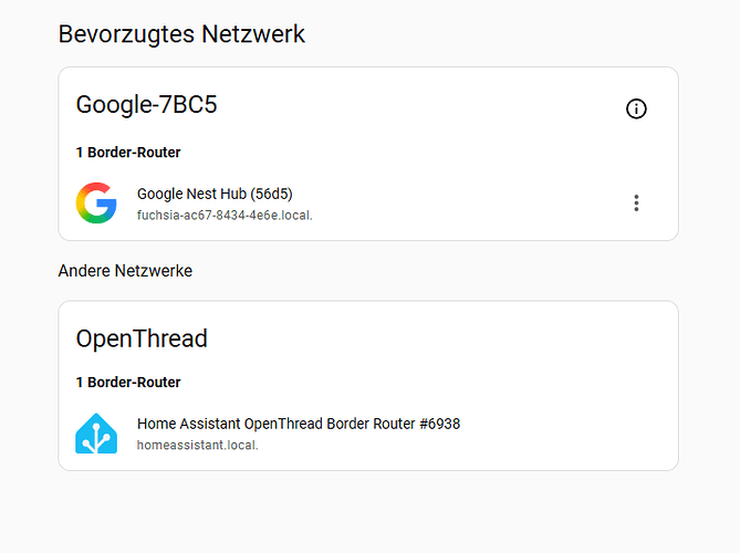

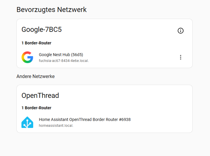

Hatte vorher einen Samsung Hub an meinem Server hängen, damit ging soweit alles gut. Jetzt zeigt er mir den ZBT-2 zwar an, aber ich kann ihn einfach nicht als bevorzugtes Netzwerk definieren. Stattdessen nutzt er immer einen Google Hub, der ein Stockwerk tiefer steht. Das will ich aber nicht.

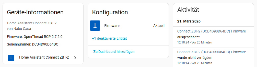

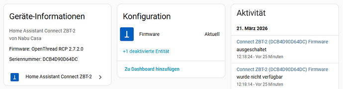

Bei den Einstellungen zum Gerät, zeigt er mir das folgende an:
”ausgeschaltet” und “wurde nicht verfügbar”
Und der Stick ansich blinkt schön langsam und gleichmäßig vor sich hin.
Ich verzweifel hier noch. :wink:

Ich hatte meinen im Zigbee-Modus versucht zu betreiben, aber das hast Du wahrscheinlich gelesen. Was ich mir vorstellen könnte ist, daß für Thread dasselbe gilt wie für Zigbee: Es kann meines Wissens nur einen Koordinator geben. Inwieweit der ZBT-2 geeignet ist als Router neben einem anderen Coordinator zu agieren entzieht sich meiner Kenntnis. Vielleicht kann @Osorkon dazu etwas sagen.
In der Home Assistant Companion App (Handy) zum Thread Netzwerk wechseln. Und die Zugangsdaten ans Telefon senden. Bei Android muss man voll noch zusätzlich in den Einstellungen → Problemlösung → Thread-Zugangsdaten synchronisieren ausführen.
Dann das OpenThread Netzwerkwerk zum bevorzugten Netzwerk machen.
