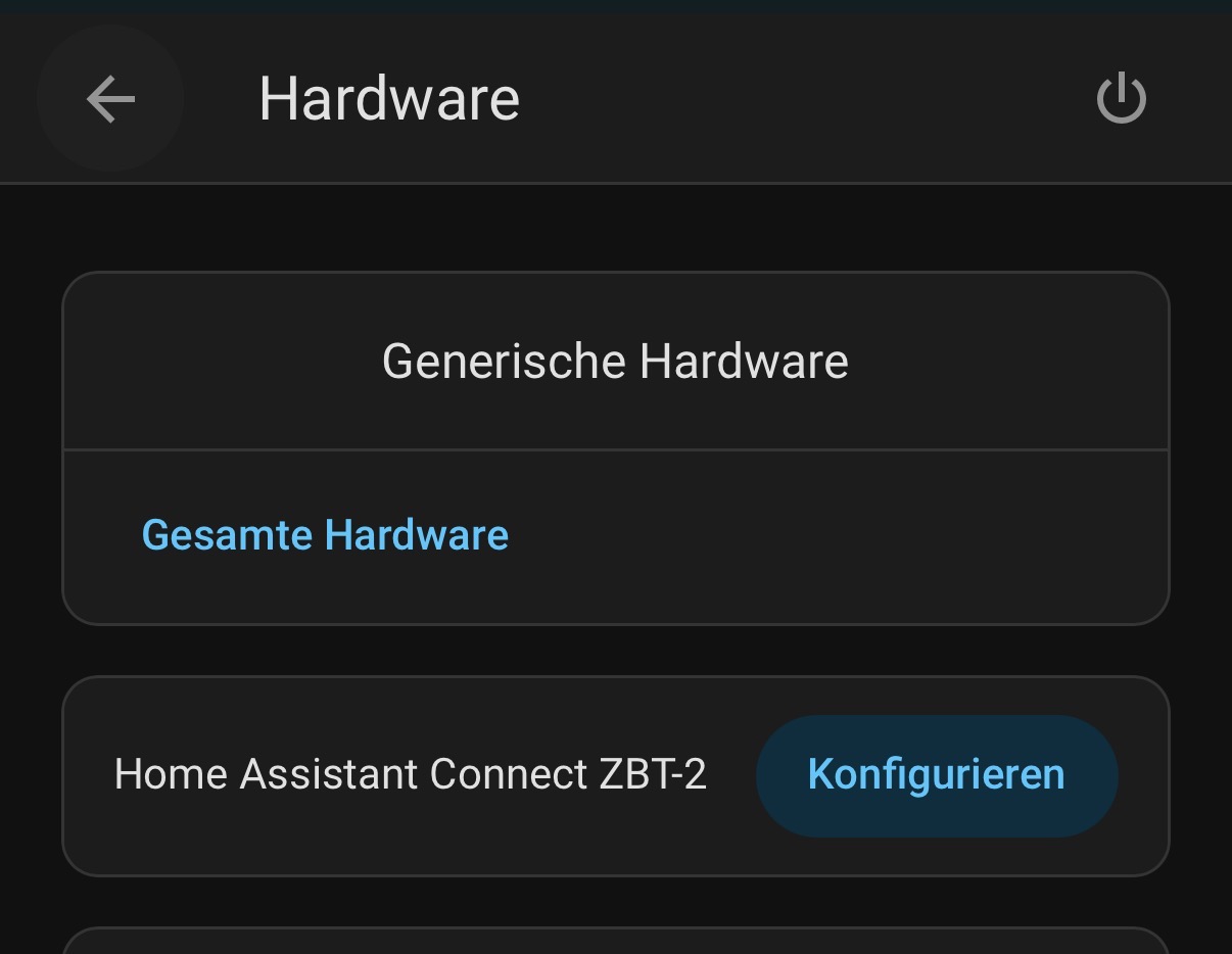

Wenn der ZBT-2 von Home Assistant korrekt erkannt wurde. Taucht dieser ja auch in der Hardware Übersicht auf.
Hast Du auch über diesen Weg die Migration angestoßen?

@Osorkon Leider taucht der ZBT-2 bei mir nicht unter Hardware auf. Dort sehe ich nur den ZBT-1

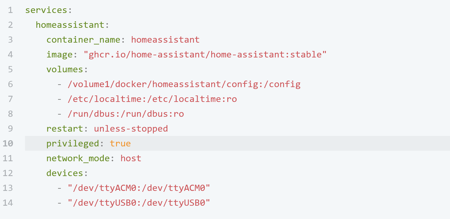

Eben kam mir der Geistesblitz und es funktioniert! Es waren die Rechte des Containers.
Ich habe in der Compose.yaml den Container auf “privileged” gesetzt und schon hat es geklappt und die Migration hat funktioniert.
Das werde ich nicht auf Dauer so lassen, aber zumindest weiß ich jetzt, wo ich ansetzen muss. Vielleicht läuft ja die ZHA Integration mit ZBT-2 nach der Migration auch mit “privileged: false”. Da warte ich aber erstmal ab, bis sich das Zigbee-Netzwerk wieder organisiert hat.
Ich danke Euch für die Tipps, vielleicht hilft das Thema ja auch anderen auf den richtigen Weg.
