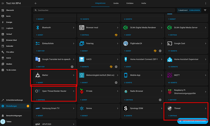

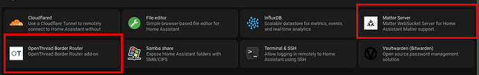

Du brauchst OTBR für Thread.
Du brauchst die Integration:
und diese Addons:
Nur mit der “Thread” Integration wird nichts laufen.
