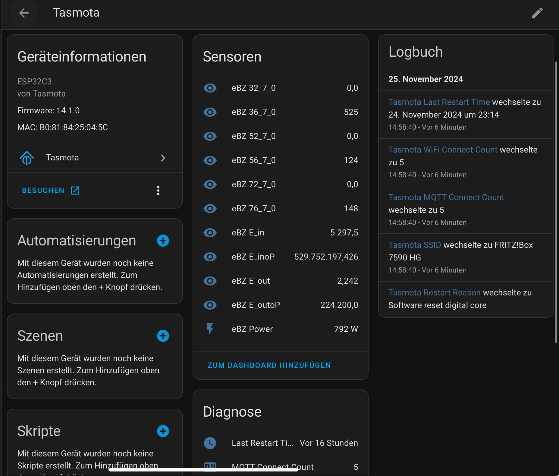

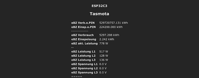

Ich habe eine Stromleser Wifi dieser ist eingerichtet der Zähler ist via PIN jetzt zum auslesen frei.
Im Tasmota schaut das ganze so aus …
Ich hab via MQTT auch den Lesekopf in HA integriert und sehe hier ebenfalls diese Werte …
Nachdem ich wie von Simon beschrieben noch eine aller ersten Template Sensor erstellt habe kann ich allerdings nach wie vor die Daten nicht ins Energiedashboard bringen …
Es gibt keine verfügbaren Optionen vom Lesekopf
Ich seh da jetzt den Wald vor lauter Bäumen nicht, ich habe keinen Schimmer was falsch ist.

Wenn dem Original Energy Sensor nur die fehlenden Attribute fehlen, brauchst Du deshalb kein extra Template Sensor erstellen.
Siehe hier:
Dem Sensor fehlt die Richtige state_class, device_class und die Einheit.
Diese kannst über Customize beheben.
