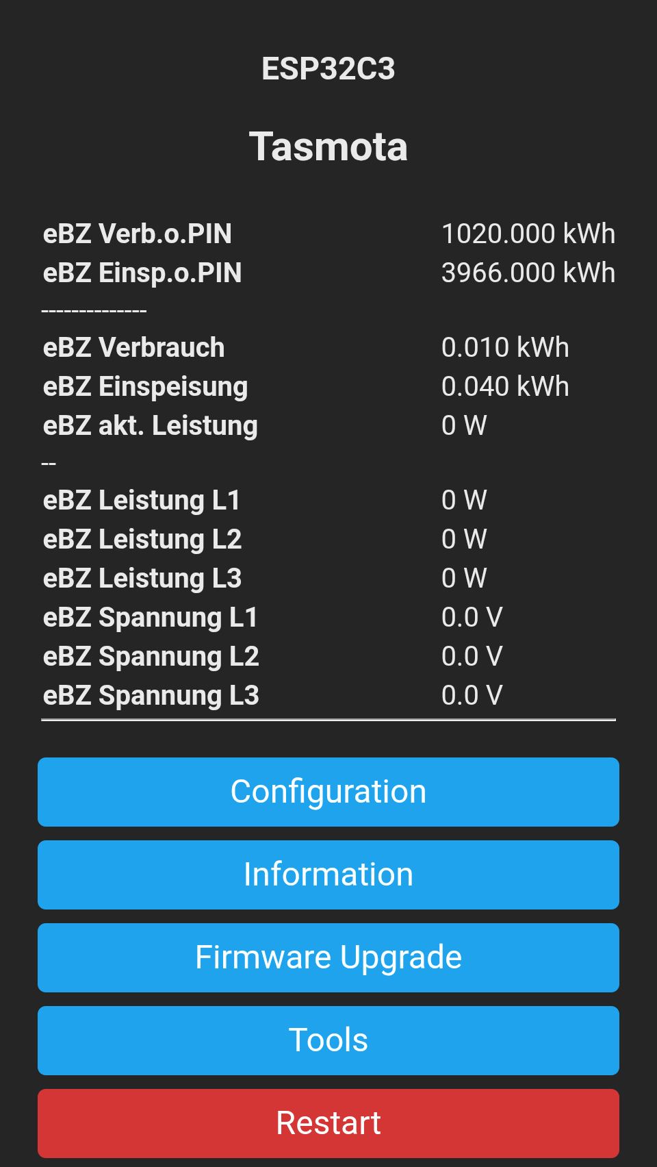

Mein tasmota Stromleser scheint von eBZ Stromzähler nicht alle Daten zu liefern. Vor allem wäre der aktuelle Verbrauch sehr interessant (eBZ akt. Leistung). Der Zähler zeigt es jedenfalls an.
Zähler ist mit PIN freigegeben.
Liegt es eventuell an diesem Skript? Wenn ja, was wäre hier richtig? :woozy_face:
>D
>B
=>sensor53 r
>M 1
+1,3,s,16,9600,eBZ,1
1,77070100010800ff@1000,Verb.o.PIN,kWh,E_inoP,3
1,77070100020800ff@1000,Einsp.o.PIN,kWh,E_outoP,3
1,=h--------------
1,77070100010800ff@100000000,Verbrauch,kWh,E_in,3
1,77070100020800ff@100000000,Einspeisung,kWh,E_out,3
1,77070100100700ff@1,akt. Leistung,W,Power,0
1,=h--
1,77070100240700FF@1,Leistung L1,W,36_7_0,0
1,77070100380700FF@1,Leistung L2,W,56_7_0,0
1,770701004C0700FF@1,Leistung L3,W,76_7_0,0
1,77070100200700FF@1,Spannung L1,V,32_7_0,1
1,77070100340700FF@1,Spannung L2,V,52_7_0,1
1,77070100480700FF@1,Spannung L3,V,72_7_0,1
Bin für jeden Tipp sehr dankbar
welche eBZ hast du genau? es scheint da mehrere zu geben und die haben unterschiedliche scripts
zumindest was ich auf die schnelle bei google gesehen habe. dein script passt zum eBZ DD3 2R06 (nicht ODZ1)

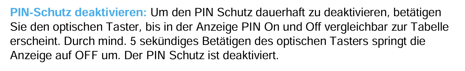

ist die PIN dauerhaft deaktiviert?
Genau den habe ich auch
Oh, das habe ich vielleicht nicht gemacht. Müsste Mal schauen. Das mit dem Freischalten war schon etwas Tricky :wink: Habe mehrere Anläufe benötigt.
Prüfe Mal nach, weil der Zähler sich automatisch wieder sperrt, falls der PIN Schutz nicht dauerhaft ausgeschaltet wurde

Das war wieder ein “Staatsakt”. Ich habe das Drücken der Taste mit dem Lichtimpuls öfter verwechselt. Ich hoffe das ich dort nichts zu meinem Ungunsten verstellt habe, aber so wie das jetzt aussieht…
Dankeschön @geni0602 das war die Lösung :blush:
Freut mich. Als Tipp noch: sollte der Strom komplett ausfallen und der Zähler bleibt dann stromlos, kann es passieren dass er auf Standard-Einstellungen geht und der PIN Schutz ist wieder aktiv. Bei uns hatten wir eine Reparatur am Stromnetz –> kein Strom für 2-3 Std. Und danach musste ich die Einstellungen wieder vornehmen.
