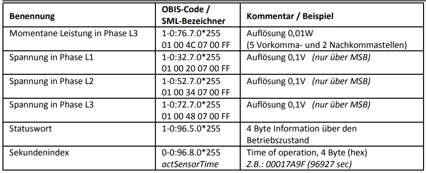

Die Spannungen kannst du übrigens nur oben über die MSB Schnittstelle abrufen. Über die Infoschnittstelle auf der Front geht das nicht, zumindest nach Betriebsanleitung.

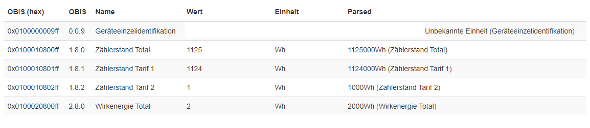

Zeig doch mal die HEX Zeilen, die dir ausgegeben werden, bzw. das was der Decoder daraus macht.
Mir wurde kein “inf” angezeigt.
Hier die Tasmota Meter Definition
M 1
+1,3,s,0,9600,
1,77070100000009FF@1,Geräteeinzelidentifikation,Unbekannte Einheit,geräteeinzelidentifikation,0
1,77070100010800FF@1,Zählerstand Total,Wh,zählerstand_total,-3
1,77070100010801FF@1,Zählerstand Tarif 1,Wh,zählerstand_tarif_1,-3
1,77070100010802FF@1,Zählerstand Tarif 2,Wh,zählerstand_tarif_2,-3
1,77070100020800FF@1,Wirkenergie Total,Wh,wirkenergie_total,-3
und hier ein Teil der Hex-Zeilen

Vielen Dank auch für deine große Geduld
das ist die decodierte Ausgabe:
Wie du siehst, nur der Bezug, und die Einspeisung sowie die Gerätekennung.
Wenn du das ebenfalls auf der Decoder Seite vorgeschlagene Script eingibst
M 1
+1,3,s,0,9600,
solltest du entsprechend auch eine Ausgabe erhalten.

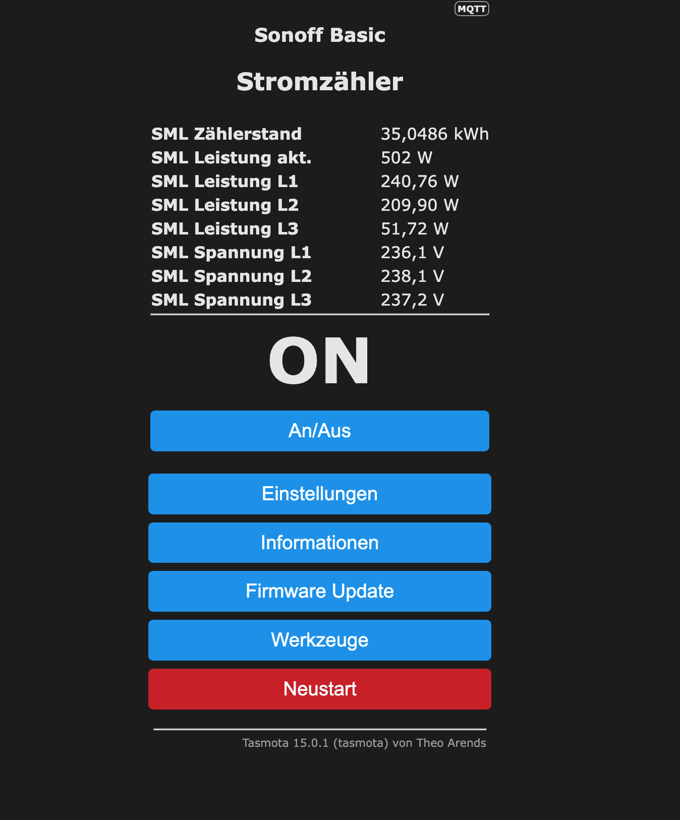

Hallo zusammen, ich stand vor dem gleichen Problem erst einmal danke ihr habt mir sehr weitergeholfen, nun möchte ich euch gerne was zurück geben… ich habe den Sensor ähnl wie Hichi OBEN angebracht und dort braucht man nicht auf den PIN warten und man bekommt auch die Spannung angezeigt! Alles schön verpackt in einem 3D druck gehäuse passend zu der aufnahme…zufinden unter Printables (ebz dd3 suchen)… also für die die Probleme mit Pin usw haben passt es… ihr müsst nur schauen das die “DUNKLE” LED nach rechts zeigt (einfach mit der Handykamera schauen), deswegen zeigt das kabel hier nach hinten…egal so ist es besser :slight_smile:
>D
>B
=>sensor53 r
>M 1
+1,3,s,0,9600,SML
1,77070100010800FF@100000000,Zählerstand,kWh,Zählerstand,4
1,77070100100700FF@1,Leistung akt.,W,Leistung akt.,0
1,77070100240700FF@1,Leistung L1,W,Leistung L1,18
1,77070100380700FF@1,Leistung L2,W,Leistung L2,18
1,770701004C0700FF@1,Leistung L3,W,Leistung L3,18
1,77070100200700FF@1,Spannung L1,V,Spannung L1,1
1,77070100340700FF@1,Spannung L2,V,Spannung L2,1
1,77070100480700FF@1,Spannung L3,V,Spannung L3,1
