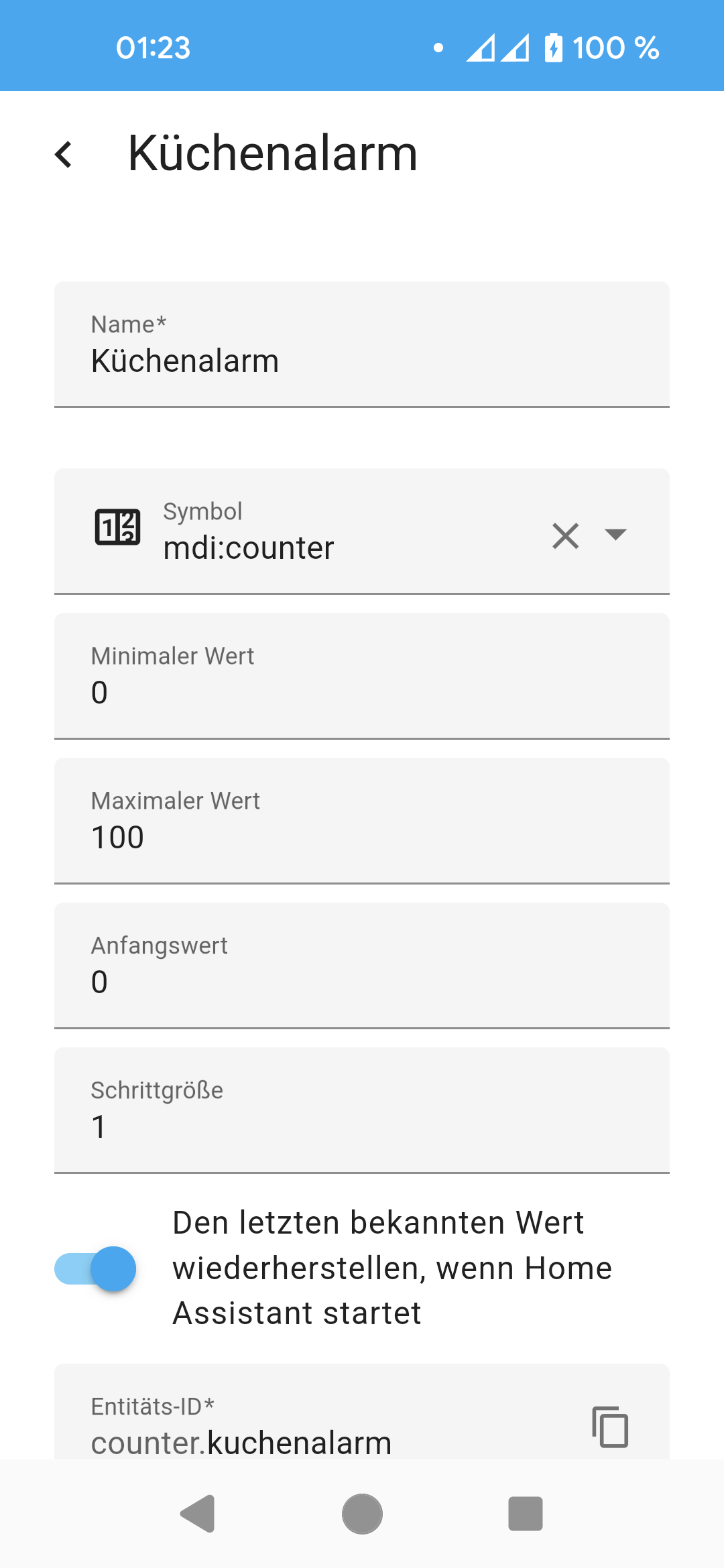

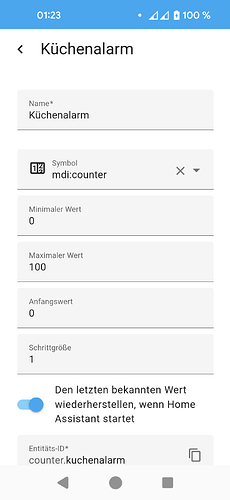

Entität Helfer bzw Counter: counter.kuchenalarm

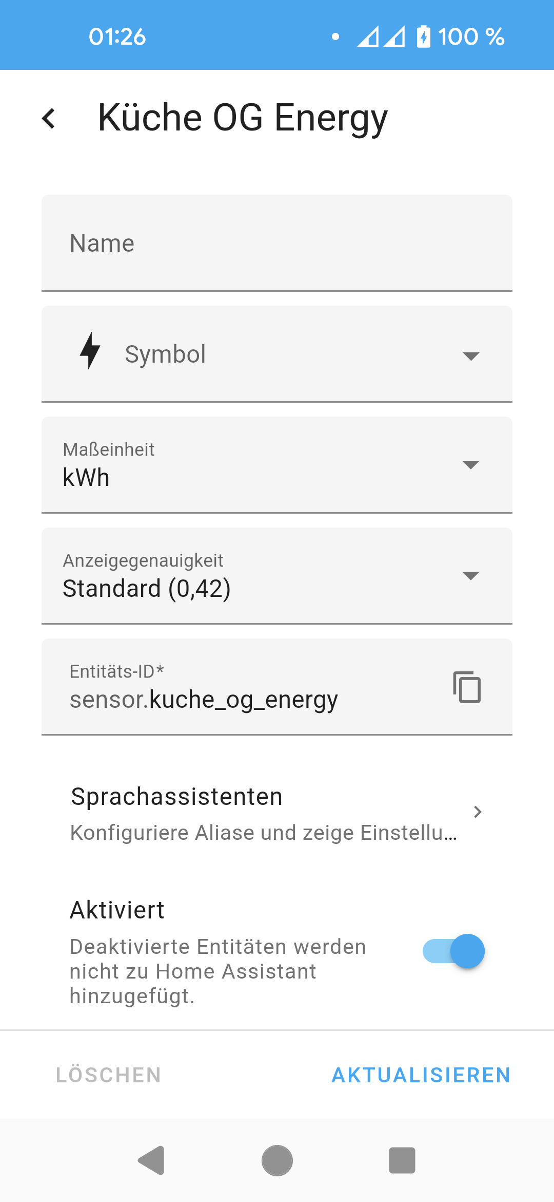

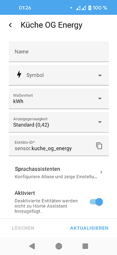

Küche OG Energy.
sensor.kuche_og_energy

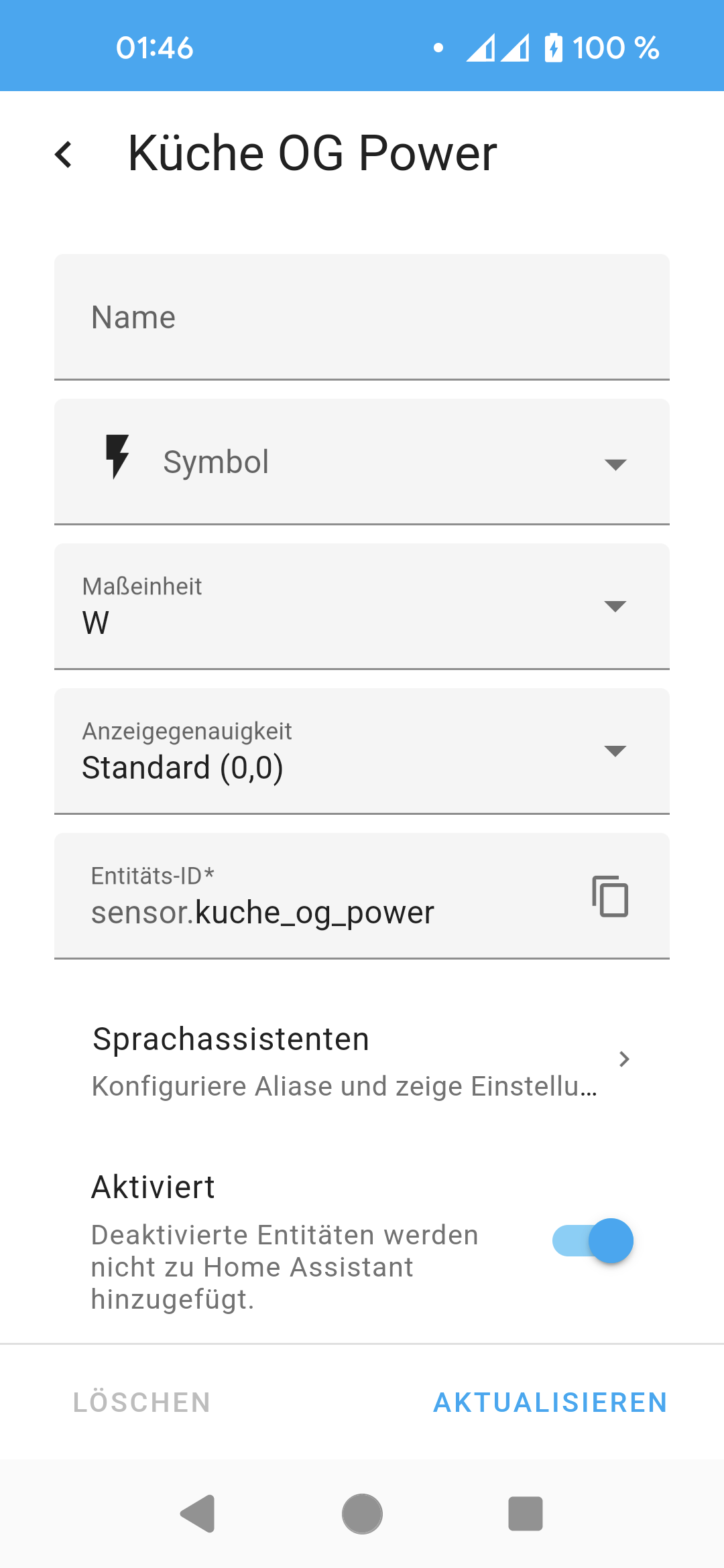

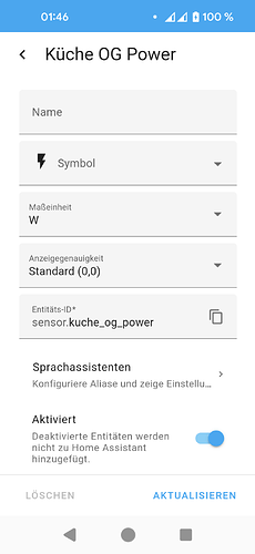

Küche OG Power
sensor.kuche_og_power

Mein Counter sieht so aus.
