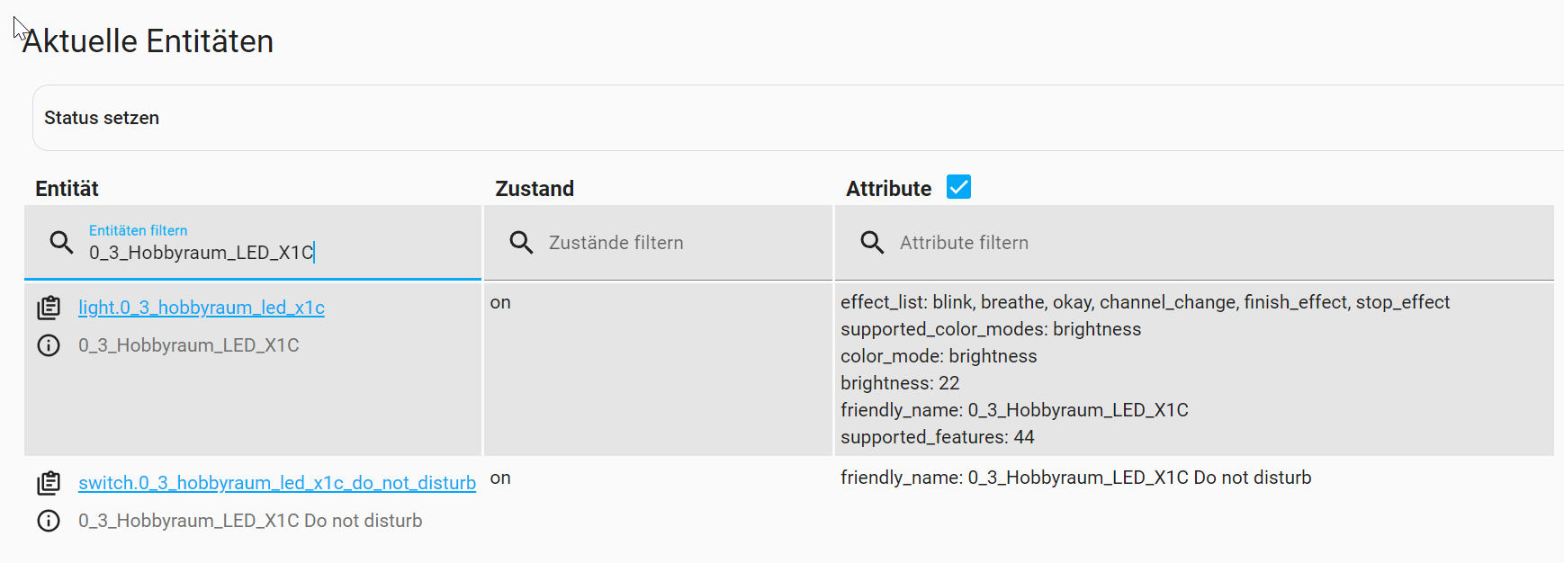

Kannst du mal einen Screenshot von dem Gerät unter Entwicklerwerkzeuge - Zustände machen? Gibt es evtl. mehrere Entitäten zu diesem Gerät?

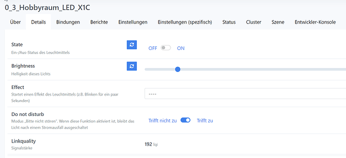

Ansicht in X2M:
Ansicht in den Entitäten
Im Log von Z2M erscheint beim schalten folgender Eintrag:
MQTT publish: topic ‘zigbee2mqtt/0_3_Hobbyraum_LED_X1C’, payload ‘{“brightness”:22,“do_not_disturb”:true,“linkquality”:160,“state”:“ON”}’
Dort wird also der Brightness Wert mitgegeben.

Jetzt wird bei den Entitäten der brightness Wert mit angezeigt, allerdings eben nicht als eigene Entität
Nein Brightness ist nur ein Attribut. Daher wollte ich den Screenshot sehen. Sollte aber beim Schalten bzw. Auswählen der Helligkeit innerhalb der Entität funktionieren.

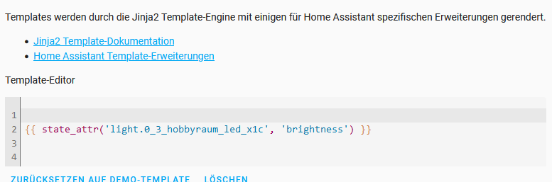

Geh mal unter Entwicklerwerkzeuge - Vorlage (Template) und kopiere dir folgendes rein
{{ state_attr('light.0_3_hobbyraum_led_x1c', 'brightness') }}
Wenn die LED an ist, sollte dann dort ein Wert erscheinen.
Hallo, da wird der Wert angezeigt, das ist schon mal fein.
