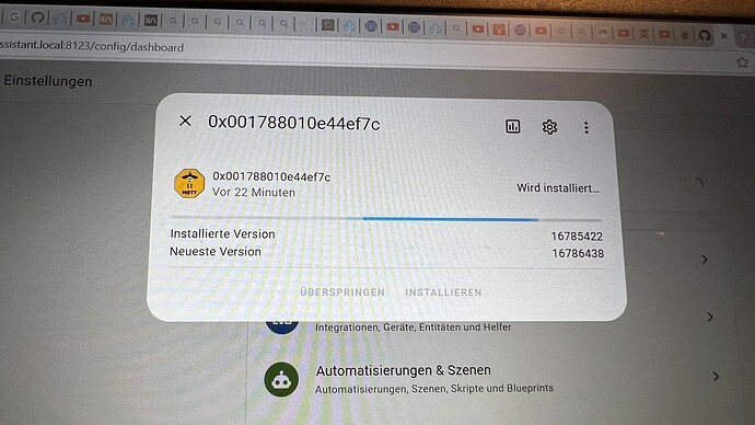

Habt ihr eventuell eine Erklärung hierfür. In HA ist alles auf aktuellem Stand. Auch über MQTT wurde noch ein Update angeboten. Hiernach auch keine Besserung.

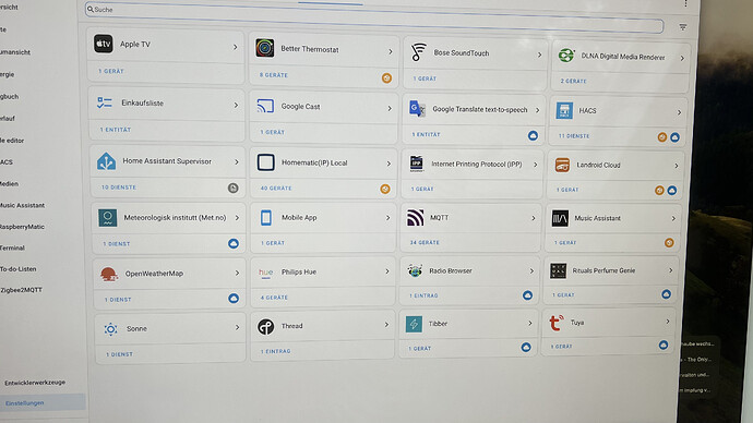

Wo du danach fragst: Ich hatte unter Einstellungen/Geräte & Dienste in letzter Zeit ein Feld mit Zigbee 3.0 USB Dongle Plus als “entdeckt”. Hier gab es zwei Schaltflächen. Konfigurieren und Ignorieren. Ging ich auf Konfigurieren, wurde ich gefragt, ob ich Sonoff Zigbee 3.0 USB Dongle Plus einrichten möchte. Bei Bestätigen kam aber nix. Ich habe mich dann letztendlich für “Ignorieren” entschieden.
Kannst du damit etwas anfangen?
In den zigbee2mqtt Einstellungen
Das ist dann ZHA, gut dass du es ignoriert hast. ZHA und Z2M können nicht gleichzeitig mit einem Dongle laufen.
Edit: Schau mal in den Integrationen, ob ZHA wirklich nicht drin ist.

Wo muss ich in den Integrationen genau nachschauen oder reicht das so?
