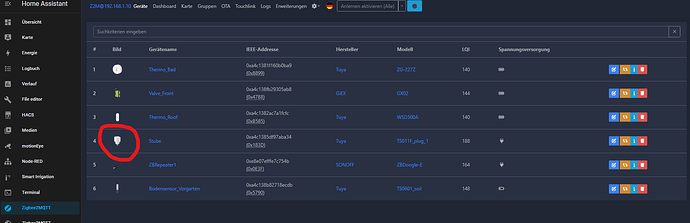

Generell ist mir aufgefallen, dass Zigbee-Geräte ihren letzten Satus zeigen, selbst wenn sie schon wochenlang nicht mehr im Netz sind. So z.B. diese Tuya-Steckdose hier:
In der Übersicht wird der Eindruck erweckt das Teil ist online, liegt aber seit Wochen schon auf meinem Schreibtisch.

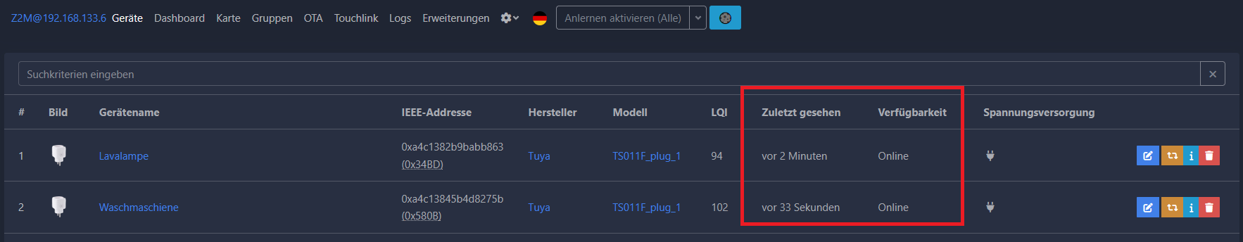

Du könntest die Verfügbarkeit aktivieren und anzeigen lassen / abfragen.
Zum einem würde ich beim Kauf von Bewässerungsventilen drauf achten, dass der Ausschalt Timer, am Gerät selbst definiert wird. Und zum anderen, diese auch geschlossen werden, wenn der Saft ausgeht.
Zum Thema Verfügbarkeit, diese kannst Du entweder global für alle Router Geräte und Endgeräte aktivieren und einstellen. Oder für jedes Gerät individuell über die configuration.yaml von ZigBee2MQTT.
Siehe Dokumentation.
Osorkon
Du kannst dir auch “zuletzt gesehen” in der UI anzeigen.
Wenn dein Ventil z.B. 20 min. offen sein soll, könntest du dir den Status z.B. nach 25 min. per Push senden lassen.
Oder wenn der Staus nach 25 min nicht auf geschlossen steht, sende ein Push.
So würde ich es zumindest zur Überwachung in der letzten Instanz machen.
