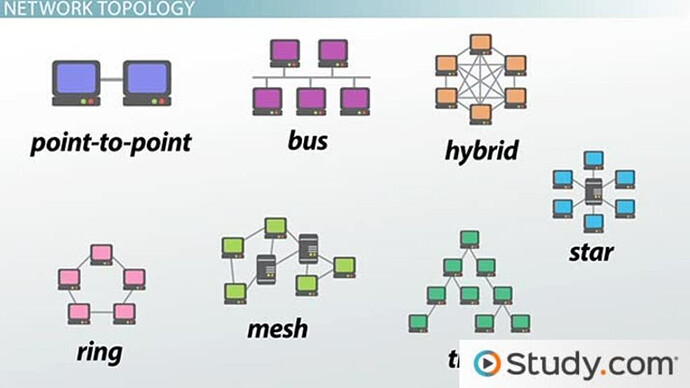

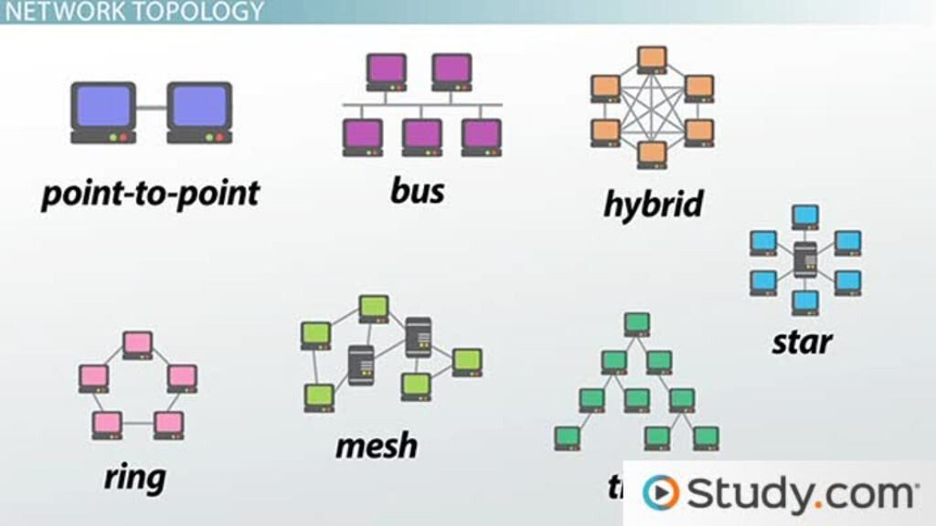

Normal ist, dass Du da vielleicht etwas falsch verstanden hast, bzw. das Prinzip von Mesh nicht verstehst?
Du versuchst eine Verbindung als Strecke zwischen Koordinator - Router - Endgerät zu sehen, das ist aber nicht so, ach so, Repeater gibt es in Zigbee nicht, das sind alles Router, denn sie wiederholen nichts, sondern leiten die Daten durchs Netzwerk (Mesh).
Somit wie es ja schon gesagt wurde, lebt ein Zigbee Mesh von seinen Routern, je mehr, um so stabiler und weiträumiger wird das Mesh und ein Endgerät, die mit Batterien, finden auch einen Ansprechpartner.
Dann gibt es gute und weniger gute Router, oder wenn z. B. der Koordinator mit voller Leistung brüllt, dann kann es sein, dass er Router, die das nicht tun übertönt und somit versucht ein Endgerät sich dann lieber am Koordinator zu binden als an einen Router.
