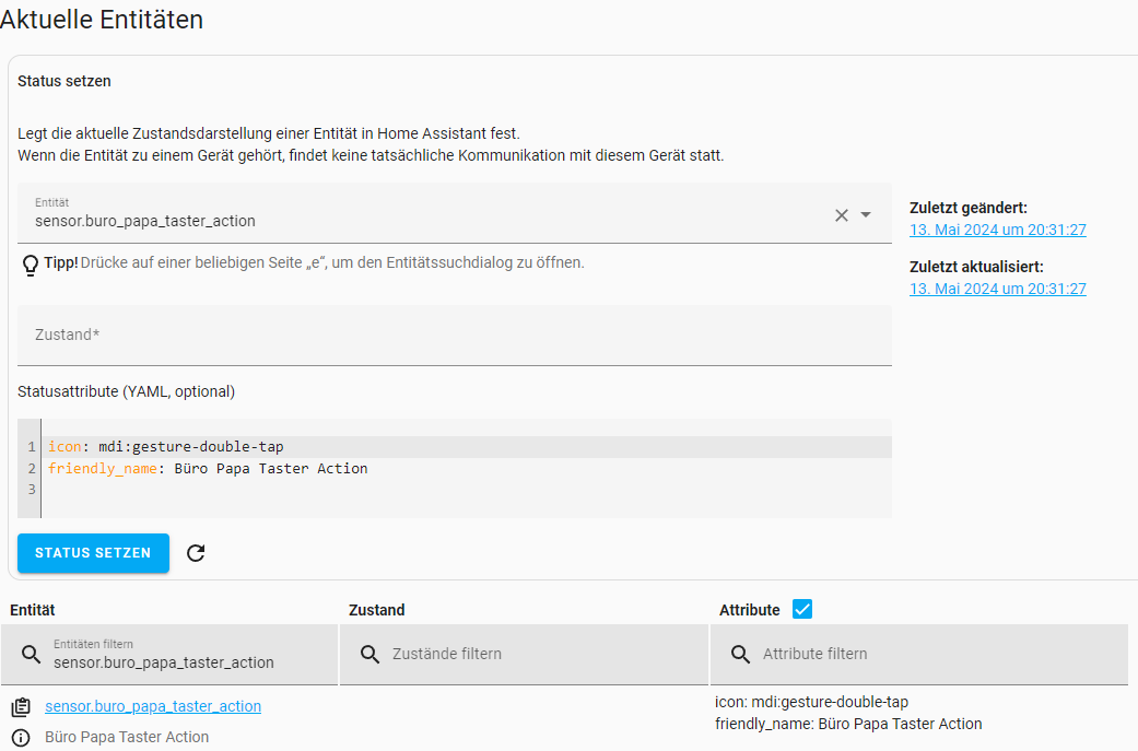

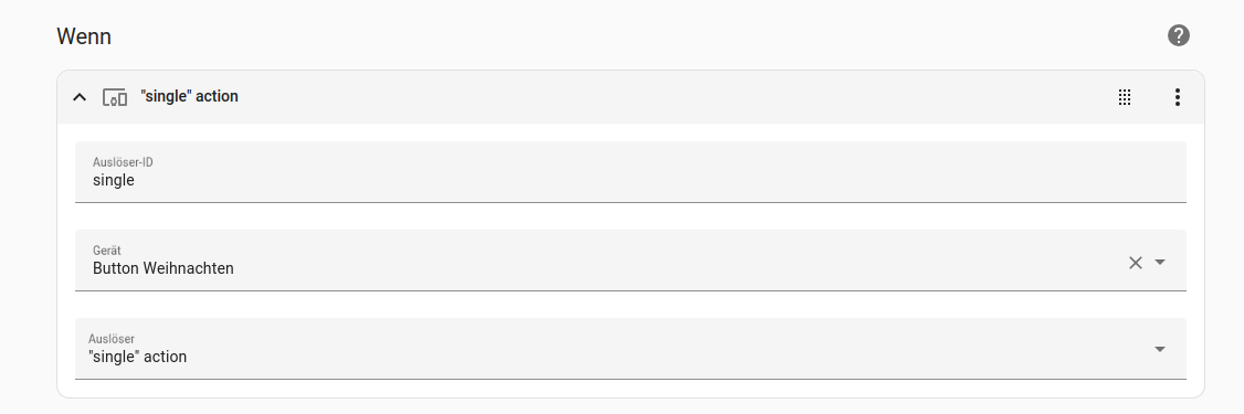

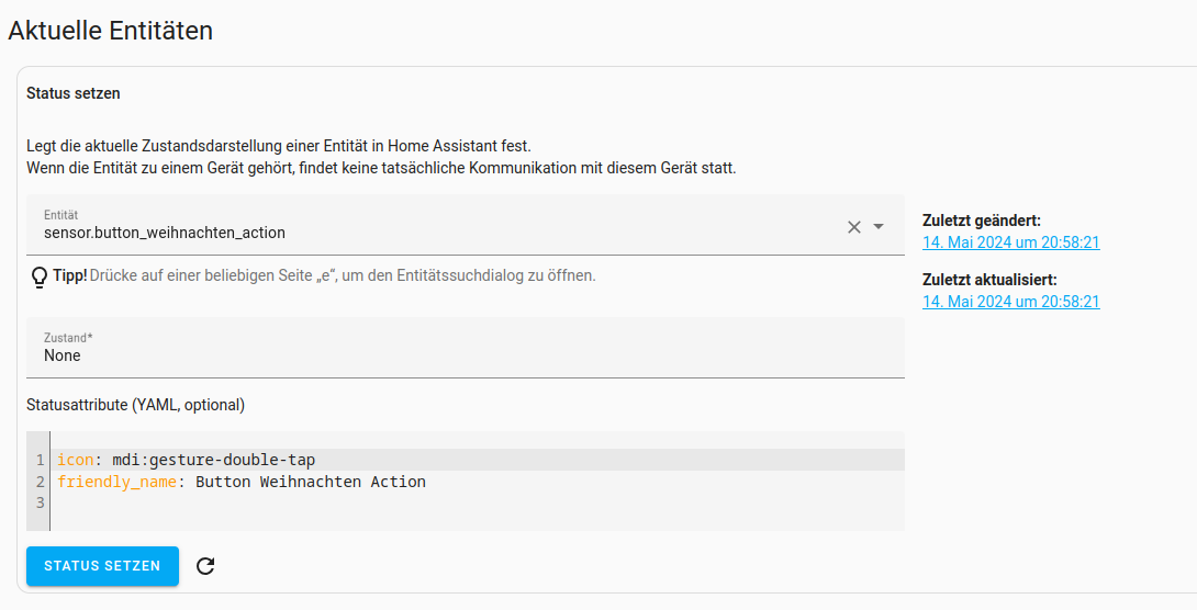

Diesmal sind aber alle meine Taster betroffen. Ein neue anlernen, getestet an einem Sonoff Taster, hat nichts gebracht. Wenn ich das Gerät in der Automation auswähle, zeigt es mir nur die Entität für den Zustand der Batterie an, in eine bestehenden Automation heißt es unbekannter Auslöser.
In MQTT kommen aber die Meldungen an. Also ist die Funktion des Tasters gegeben.

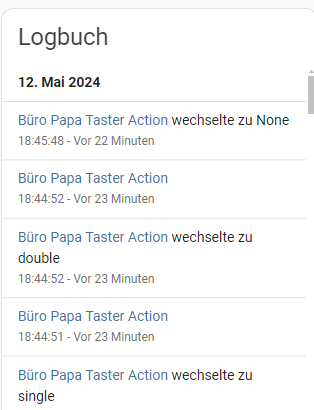

Im Logbuch des MQTT sehe ich, das die “Action” ankommt. Einfach, doppelt, langer Druck… alles da. Nur in der Automation nicht mehr. Kann das was mit der Entität selber zu tun haben?
