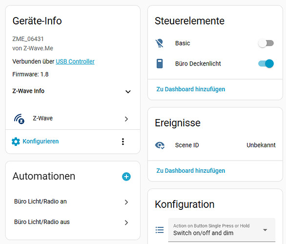

Ich konnte den Schalter ZME_06431 problemlos an HA anmelden. Leider gibt er mir in HA keine korrekte Anzeige, wenn ich direkt am Schalter drücke. D. h. er bleibt in HA immer in dem Zustand, welchen ich in HA ausgewählt habe.
Dadurch kann ich ihn auch nicht in Automationen nutzen, da er ja nicht zurückgibt, ob er geschaltet wurde usw. Ich hoffe, ich konnte es einigermaßen verständlich erklären.

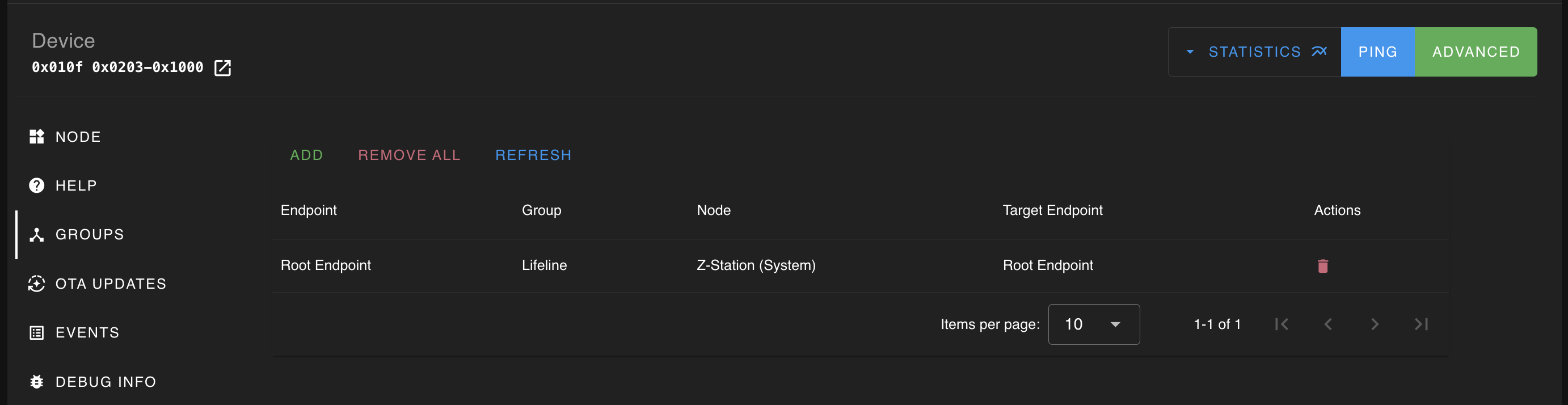

Mit großer Wahrscheinlichkeit sind die Gruppen Assoziationen für die Lifeline falsch oder nicht gesetzt.
Wenn Du ZwaveJS UI verwenden tust, kannst Du das nachträglich anpassen.
