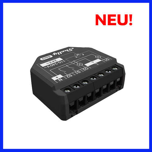

Du meinst einen Shelly oder ähnlich? War auch meine Idee, jedoch vom Platz keine Chance. Und da hinten sind noch etliche andere Kabel & Zeugs (das Bild ist nur ein Beispiel, gibt noch grössere Bedientpanels), da ist mit meisseln nicht viel :wink:
Eine Idee wäre auch, einfach einen Shelly und dann Blinddeckl drüber und dann nur noch über HA steuern ohne physische Schalter, aber ist irgendwie auch unschön.
Ich hatte ein ähnliches Problem bei einer 2xDoppelwippenschslter.
Habe dann einfach einen 3-fach Abdeckrahmen gekauft und eine 3. Dose mit Blinddeckel gesetzt, darin war dann genug Platz für 2 Shelly2PM.
Eher oder ähnlich. :wink:
Osorkon
Produkt-Empfehlungen nehmen ich gerne entgegen, so klein wie möglich und geeignet für die Ansteuerung von Rolladen oder einem Lichtschalter :slight_smile:
Gruss, Stefan
Der
oder der
der hier:
