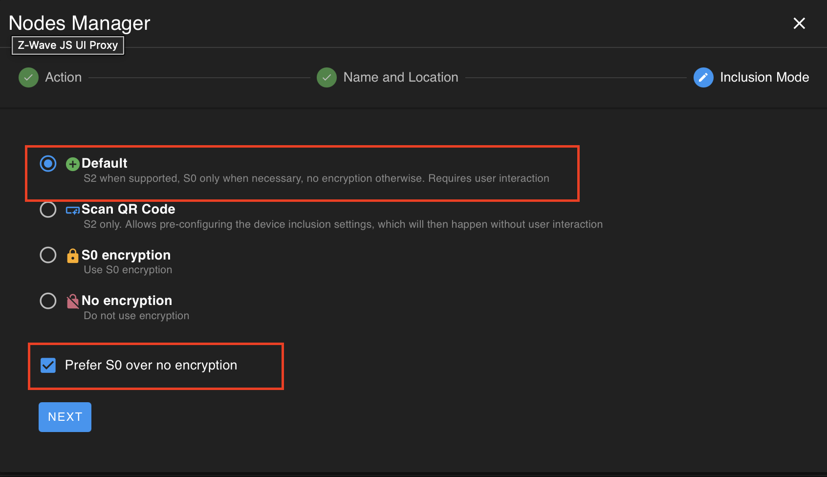

Die Sirenen ist ja schon ein wenig älter. Somit unterstützt diese kein S2 nur S0
Beim Inkludieren, folgende Option verwenden:
Oder
Vielen Dank!
Nun funktioniert auch der “Chime” Sound wieder… und ich habe wieder etwas gelernt.
Grüße Paule
