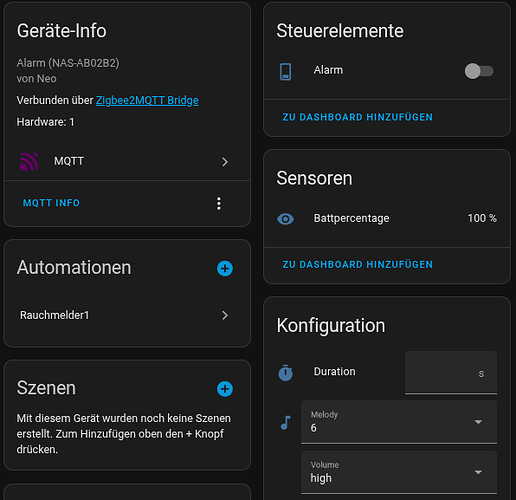

Wird die Sirene denn nicht in Z2M nativ erkannt? Bei meinen Sirenen ist das so und damit wird dann gleichzeitig auch ein “Alarm” Switch angelegt:

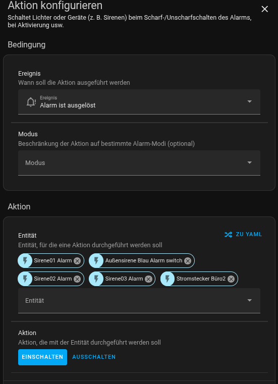

Damit kann ich die Aktion in Alarmo konfigurieren:

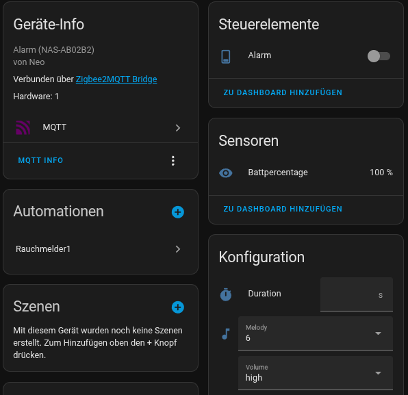

Doch, sie wird nativ erkannt - aber nur der Batteriestatus. Der Alarm leider nicht. Welche Sirene nutzt du? Dann besorge ich mir halt eine andere.
