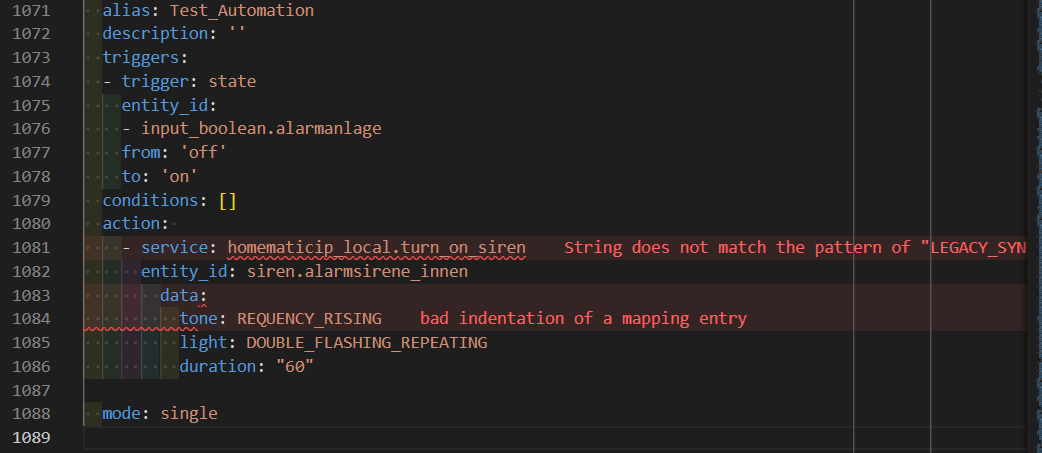

Hier ist mein code, den ich mir aus einem Forum rauskopiert und die Entität angepasst habe:
Leider bekomme ich die Fehlermeldung nicht weg. Vielleicht kann mir jemand behilflich sein inwieweit ich den Code ändern muss. Vielen Dank im Voraus.

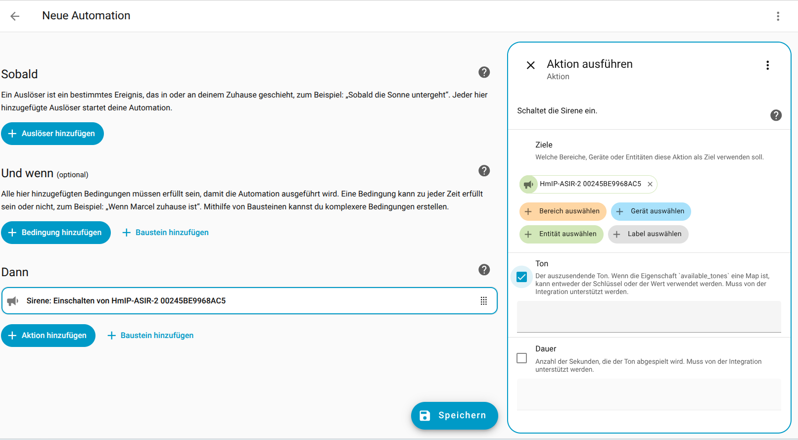

Hast Du mal versucht es direkt über die UI zu erstellen?
marbo80
13. September 2025 um 17:13
3
Ja, wenn ich die Alarmsirene auswähle kann ich leider keine Aktion auswählen.

Da ist auch was falsch geschrieben, der “Ton” heißt: FREQUENCY_RISING.
Edit: “Ton” korrigiert.

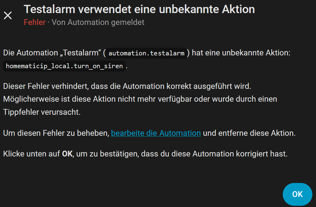

Ich muss ja irgendwie den Befehl - service: homematicip_local.turn_on_siren rein bringen.
Aber sobald ich den reinbringe kommt im Code die Fehlermeldung und ich weiß nicht wie ich die Aktion turn on siren in meinen YAML code integriere
Macello
14. September 2025 um 10:12
6
Das geht doch in der Automatisierung. Habe es zwar nicht ausprobiert, will die Nachbarn nicht ärgern.
Du kannst den Ton und die Dauer einstellen. Den Ton findet man in den Entwicklerwerkzeugen unter ‘Zustand’, oder Hier.
Nimm bei ‘Sirene einschalten’ die ‘Entität’ und nicht das ‘Gerät’.
Macello
14. September 2025 um 10:21
7
Da ist auch was falsch geschrieben. Da fehlt das ‘C’ bei ‘FREQUENCY’.

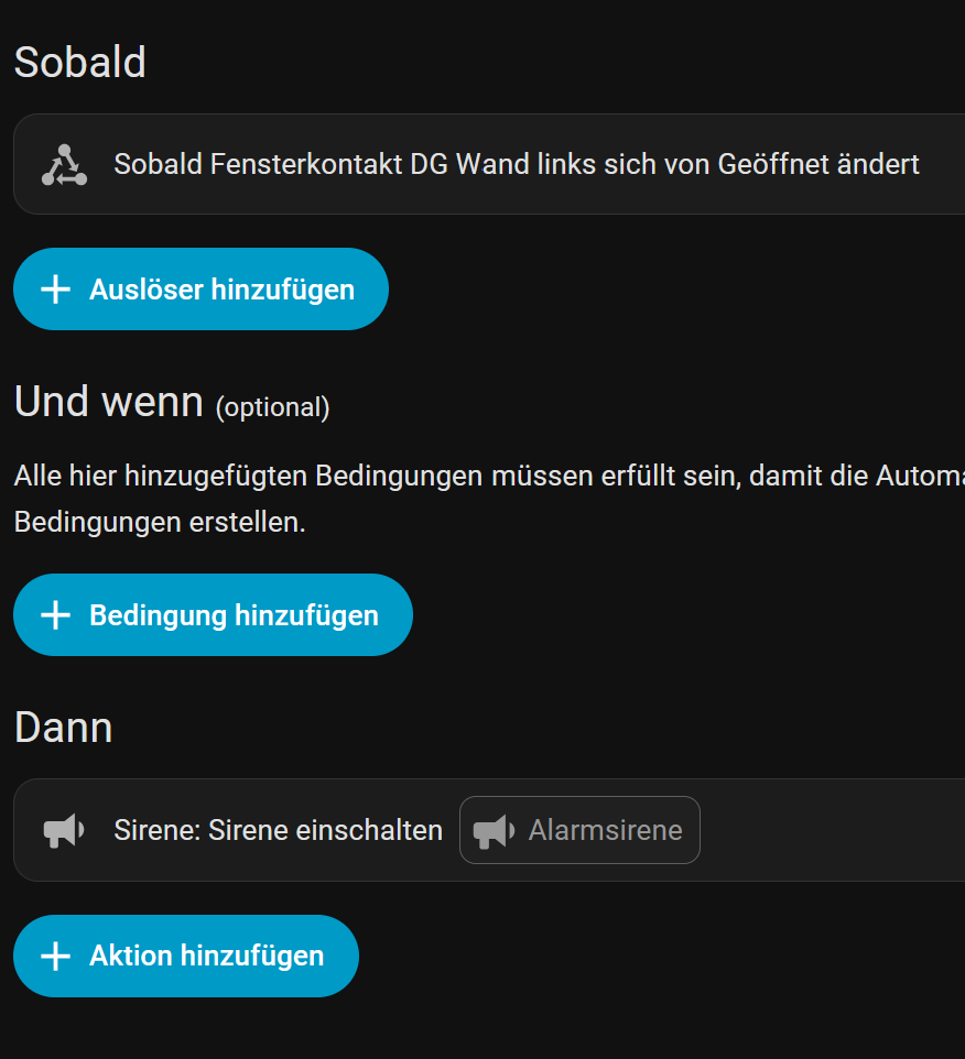

Ich habe mir hier alles durchgelesen und bastele nun seit Stunden, komme aber nicht weiter.
Folgender Code wird generiert:
alias: Testalarm
- trigger: state
entity_id:
- binary_sensor.fensterkontakt_dg_wand_links
from:
- "on"
conditions: []
- action: siren.turn_on
metadata: {}
entity_id: siren.alarmsirene_alarmsirene
data: {}
Sirene ist stumm und blinkt nicht.
Auch mit Eurem Code hier komme ich einfach nicht weiter. Die Sirene ist eine Homematic IP HmIP-ASIR-2.
Sie funktioniert auch grundsätzlich, wenn ich diese über die Homematic Alarmanlage einbaue.
Deine Aktion kann nicht funktionieren, die Sirene braucht immer ein Einschalten, Ton und Dauer. Steht alles in den Beispielen.

Ich weiß nicht, wann V2.0 kam, aber offensichtlich hat sich was für die Sirene geändert: Siren & Sound Operations
Danke für den Hinweis. Leider sind meine Programmierkenntnisse in YMAL noch nicht so weit, dass mir klar ist, welchen Teil ich ändern müsste. Hier noch mal mein aktueller Code:
