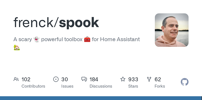

Da könnte dir Spook beim nächsten mal helfen. Findet Entitäten die verwendet werden und es nicht mehr gibt.
