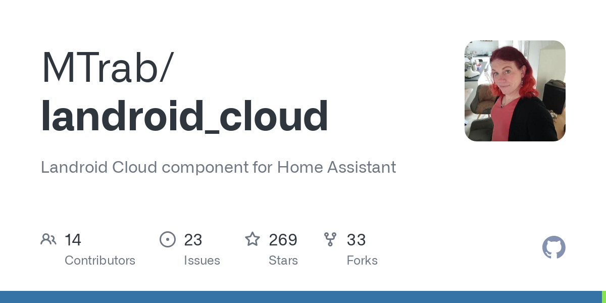

Zitat:
“DIE INTEGRATION FUNKTIONIERT DERZEIT AUFGRUND VON API-ÄNDERUNGEN NICHT
An einem Fix wird gearbeitet, aber da ich aufgrund von Jobs und anderen Verpflichtungen nicht viel Freizeit habe, kann ich keine ETA zur Veröffentlichung geben.”
Das steht schon ne Weile auf GitHub.
Da die Robbi’s gerade im Winterschlaf sind und für die Umstellung der API’s ein Zugang zum Nutzerkonto eines Mähers, der Online sein muss gebraucht wird, wird das wohl auch noch ne Weile brauchen.
Gruß Gert

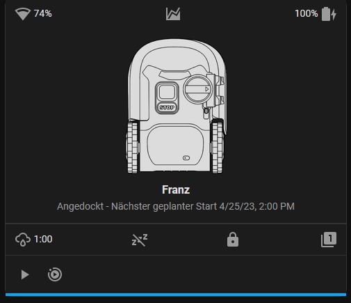

Ich habe mir die Beta auch geladen, habe aber den Eindruck, dass sie noch nicht so richtig langzeitstabil ist d.H. nicht immer den aktuellen Zustand zeigt. So wird jetzt (26. April 6:20) gerade noch der vorgesehene Start für gestern Nachmittag 14:00 Uhr angezeigt. In der Worx-App ist dagegen alles ok.
Martin
Screenshot 2023-04-26 060808
