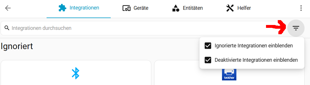

Blende in der Liste der Integrationen auch die deaktivierten und ignorierten Geräte ein:

Da ist auch alles sauber aber das mit dem Einblenden kannte ich nicht danke.
