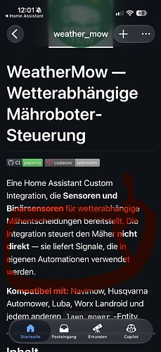

Servus!

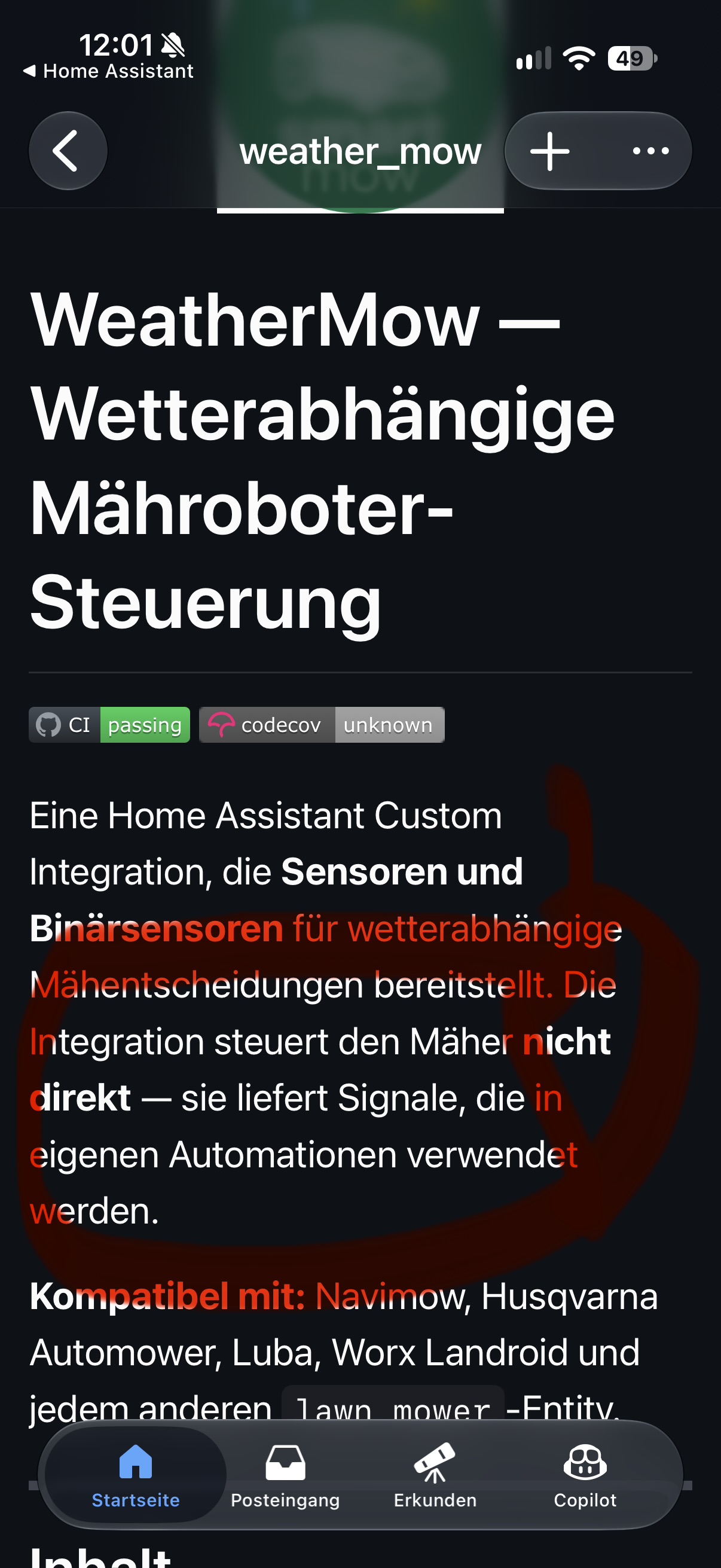

Schau dir mal WeatherMow an.

Ja, habe ich ihm Eisatz! Nach etwas feintuning funktioniert sie ganz gut

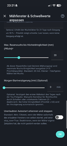

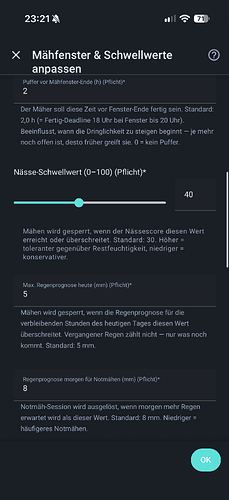

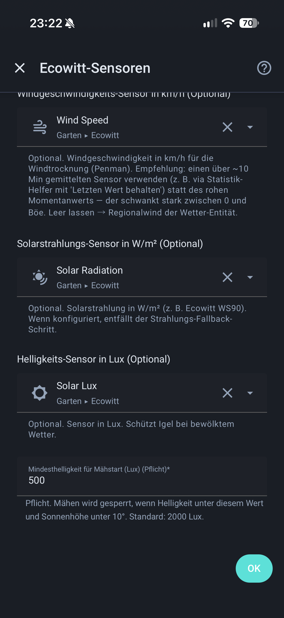

In WeatherMow kannst du eine Helligkeit in Lux einstellen an der er nicht mähen soll!
Dafür bräuchtest du einen Sensor!
Sonst wird er nur auf Grund des Standortes ermittelt!
Due Terramow App richtet sich auch irgendwie an den Sonnenuntergang und sagt der Roboter fährt nach Hause bei ich meine 30 minuten vor Sonnenuntergang

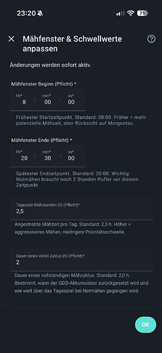

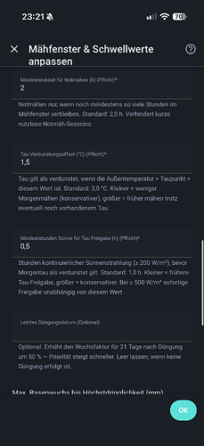

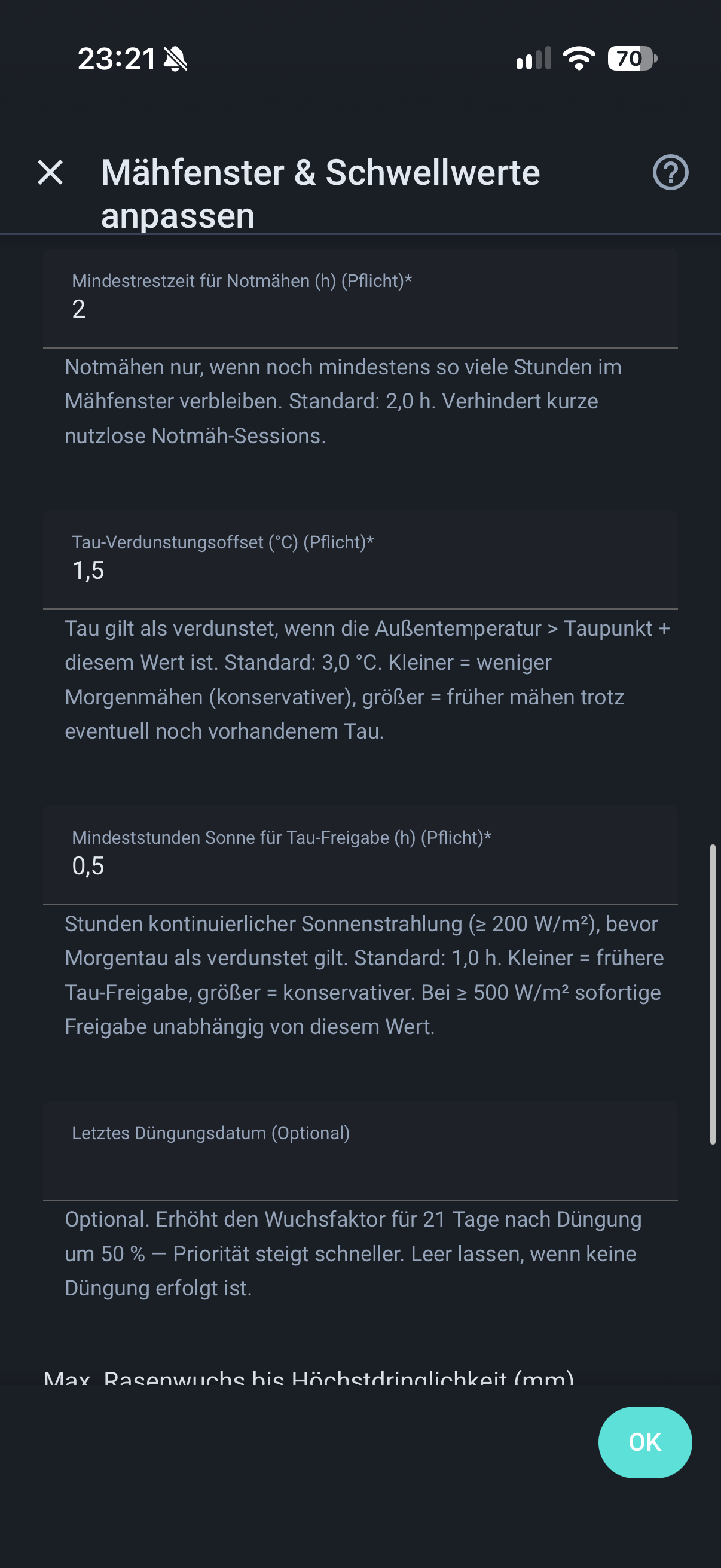

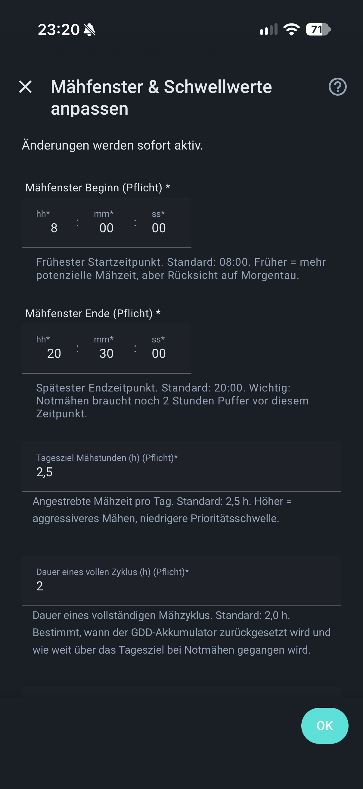

Hast du bei mähzeiten und schwellenwerte irgendwas umgestellt?
mchief
30. September 2026 um 21:24
10
Den LUX Wert habe ich am niedrigsten eingestellt, da mein Mäher LiDAR und auch einen LED-Scheinwerfer hat.
Danke wie wichtig ist das ich die mähdauer richtig eintrage?
Er fährt bisschen mehr als 1 stunde für einen mähauftrag
Er fährt geordnete Bahnen
Ich weiß zb auch nicht wann due Sonne auf den Rasen scheint ist ja im Jahr unterschiedlich.
Eigentlich müsste sich das späteste mähfenster auch nach Sonnenuntergang richten
Die Integration muss den mähroboter eigentlich nur zur passenden zeit starten lassen. Den rest macht er ja von Alleine

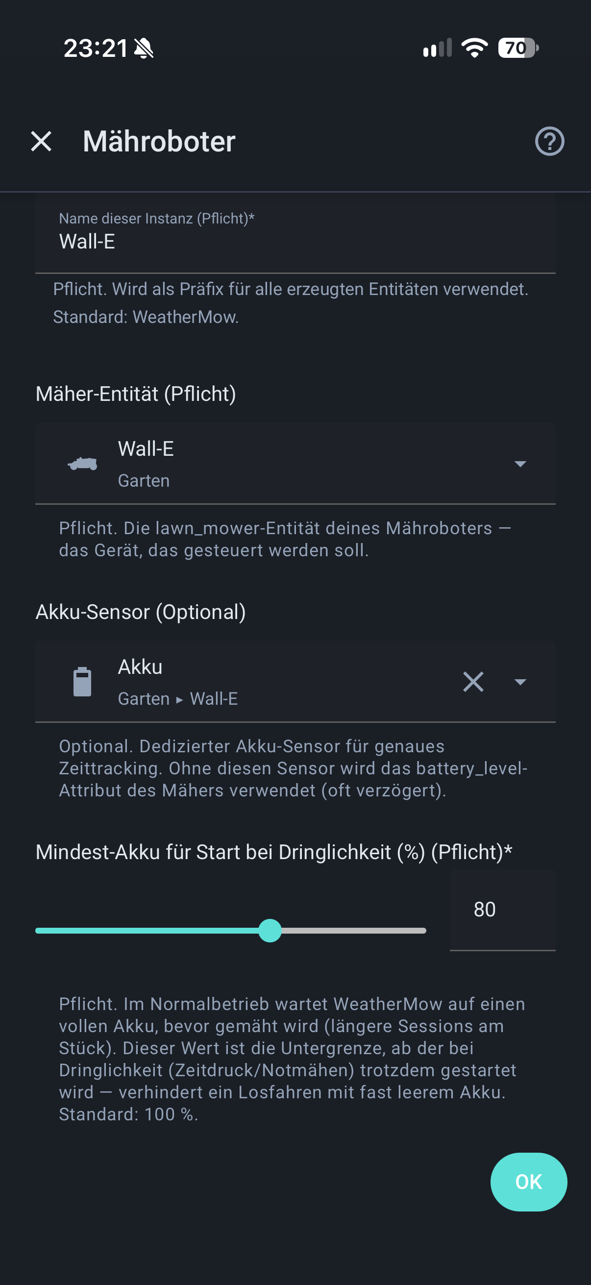

Das hört auch nach einfachen Mähaufgaben an!
Dazu brauchst du eine Automation die die WeatherMow Bedingungen als Grundlage hat!
Kannst du den Mäher Aus Homeassistant manuell starten ?

In der Automation gibst Du an wann WeatherMow trocken und hell genug meldet, dann startet die Automation den Mähvorgang!
Du könntest noch eine Zeit definieren!
Zb nicht am Wochenende mähen usw.
Dann darfst du den Mäher aber nicht mehr über die Hersteller App steuern.

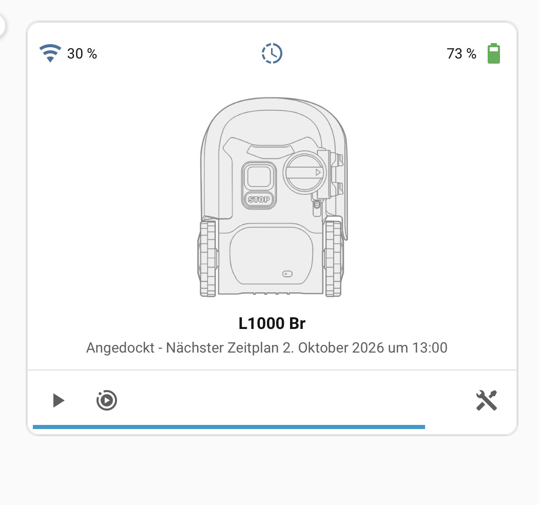

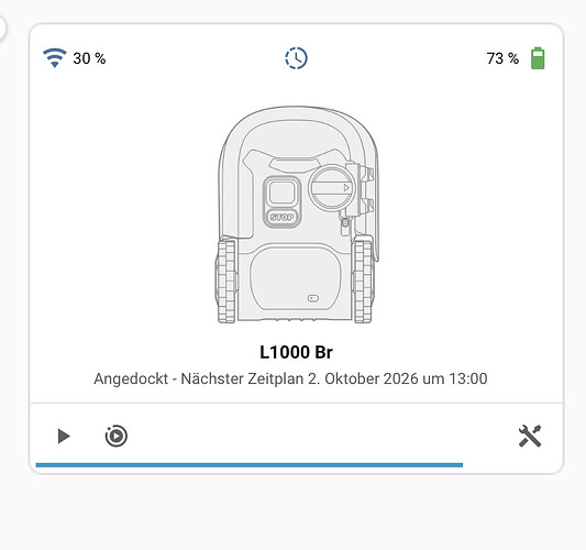

Kann mir jemand sagen, wie ich einen Worx darüber steuern kann? Ich sehe leider keine Entität “Switch.On” zum fahren. Ich setze die “Landoid Cloud” Integration ein.

Ja, ich mache es über die Dashboard-Karte. Unten rechts kann man ihn losfahren lassen und über den Schraubenschlüssel kommen dann die Einstellungen, u.a.auch Pausenmodus, Drehmoment etc.
Bei mir ist es ähnlich ich habe die Mähroboter Entität und darunter ist dann Starten und in basis zurück.
Habe keine einzelne Entität zum stsrten und nach Hause
Schau mal in die Beschreibung deiner Integration. Da muss es eine Entität zum starten geben, ist oft (name vom mäher).start_mow
