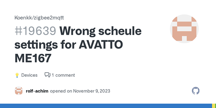

Schau mal hier, da wird dein Problem beschrieben:
Ganz unten findest du eventuell einen Lösungsansatz.
Dann würde ich an deiner Stelle einen Tuya-Hub anschaffen und die Tuya-/Smart-Life-App direkt testen und HA außen vor lassen.
Danke, das hilft mir weiter.
nicht wirklich, ist nur die Bestätigung, dass da in Zigbee2MQTT etwas alphabetisch sortiert wird.
Eine Lösung gibt es noch nicht, außer, man baut sich da ein custom herdsman device
Inwieweit das für Dich machbar ist :man_shrugging:
Aber Du kannst Dich ja noch einmal an den Issue dranhängen, vielleicht wurde er einfach nur vergessen und braucht mal wieder einen Push, um wieder aufzupoppen :wink:
