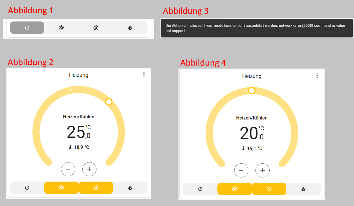

Dies wird auch in der Thermostat-Kachel in HA so falsch dargestellt (die zwei in der Mitte - Abbildung 1)
Klickt man einen dieser beiden “Heizen/Kühlen” Buttons an, werden beide aktiviert (Abbildung 2) und die climate-Entität ändert ihren Zustand von off auf heat_cool, wobei sich lediglich der preset_mode von “off” in null ändert.
Das Ventil öffnet sich in diesem Fall auf 100%, da IST-Temperatur < SOLL-Temperatur. Alles gut soweit, bis auf den Dopplungsfehler.
Möchte man nun aber einen der beiden äußeren Buttons benutzen, erscheint ein “network error 2008” - vermutlich weil ein falscher Befehl an den TRV geschickt wurde, bzw. der geschickte Befehl nicht dem “Befehlssatz” des TRV entspricht. (Abbildung 3)
Hierbei ist egal, ob ich links auf “Aus” oder rechts auf “Heizbetrieb” klicke. Bei beiden Buttons erscheint der Fehler 2008.
Ändere ich in der Tuya App auf meinem Smartphone den Modus nun von Aus auf Auto, ändert sich der Modus in der Kachel auf dem HA-Dashboard auf Heizen/Kühlen (auf einen der beiden “heat_cool”) und die Soll-Temperatur wird aus dem Heizzeitplan übernommen. (Abbildung 4)

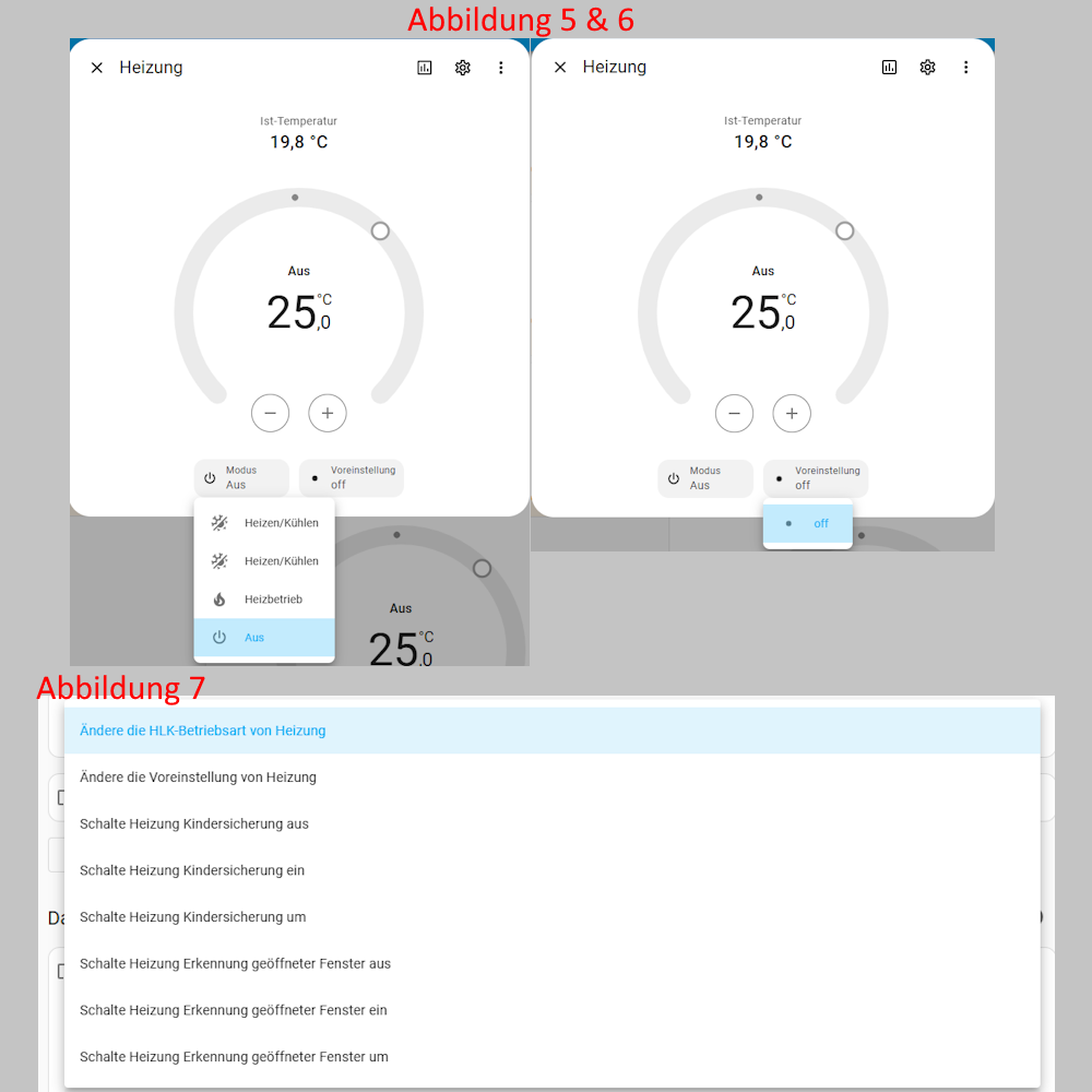

Die Kachel auf dem HA-Dashboard hat offenbar aber auch noch eine zweite Ansicht, die über die drei Punkte oben rechts erreichbar ist. Hier erscheinen die Modi in einer Art Drop-Down Feld und es gibt einen neuen Button “Voreinstellung”, der aber nur den Wert off enthält. (Abbildung 5 & 6) Das Verhalten der Modus-Auswahl ist wie auf der vorherigen Ansicht.
Irgendwas scheint hier also grundsätzlich faul zu sein, oder? Aktuell kann ich das TRV per Automation in HA nur in einen der beiden “heat_cool”-Modi versetzen (welcher das auch immer ist) um es einzuschalten.
Ausschalten, Wechseln in einen anderen Modus oder das Ändern der Solltemperatur scheint nicht vorgesehen. (Abbildung 7)
