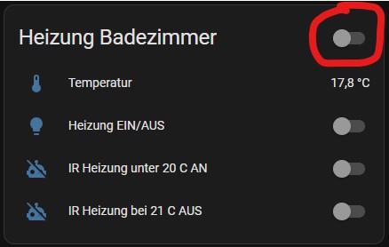

Wo finde ich die Entität für den Kopfzeilen-Schalter? (Siehe Bild)
vielleicht könnt Ihr mir weiterhelfen.
Wo finde ich die Entität für den Kopfzeilen-Schalter. Möchte nicht nur das eine Gerät über eine Schaltfläche schalten, sondern in dem Moment auch die dazugehörigen Automatisationen.
Card
Danke für Eure Hilfe im Voraus.
Dominik
Hi, nimm die Entitäten-Karte und aktiviere Hauptschalter anzeigen.
das habe ich ja schon, aber wo finde ich diesen Hauptschalter in den Entitäten, damit ich diesen Hauptschalter auf eine zB Schalter Karte legen kann?
Die da wären? Die beiden mit IR Heizung, oder welche? Beide gleichzeitig würde ja keinen Sinn machen. Entweder an oder aus, aber nicht gleichzeitig, oder verstehe ich das falsch?
Die eine Automation schaltet bei 20 Grad die Heizung an und die zweite Automation schaltet sie bei 20,5 Gard ab. Also es sollen mit einschalten des Gerätes auch beide Automationen eingeschaltet werden.
Es läuft so auch schon über ein Jahr sehr gut. Ich brauche jetzt nur den Hauptschalter für die ganze Karte auf einer Schalterkarte.
Mal abgesehen von meinem Beispiel. Kann man den Hauptschalter von der Entitäten-Karte auf eine Schalterkarte legen?
Diesen nein. Wenn du mit einem Helfer arbeitest, dann den Helfer ja.
Abgesehen davon werden Automationen durch einen Trigger, der in deinem Fall wohl offenbar die Temperatur ist, ausgelöst und nicht durch diesen Hauptschalter. Sie laufen also immer und schalten je nach Temperatur an oder aus.
Wenn du zusätzlich noch einen Helfer benutzen willst, dann muss der als “und” ebenfalls in die Automation.
OK, werde ich mal schauen wie ich das mache.
Vielen Dank.
