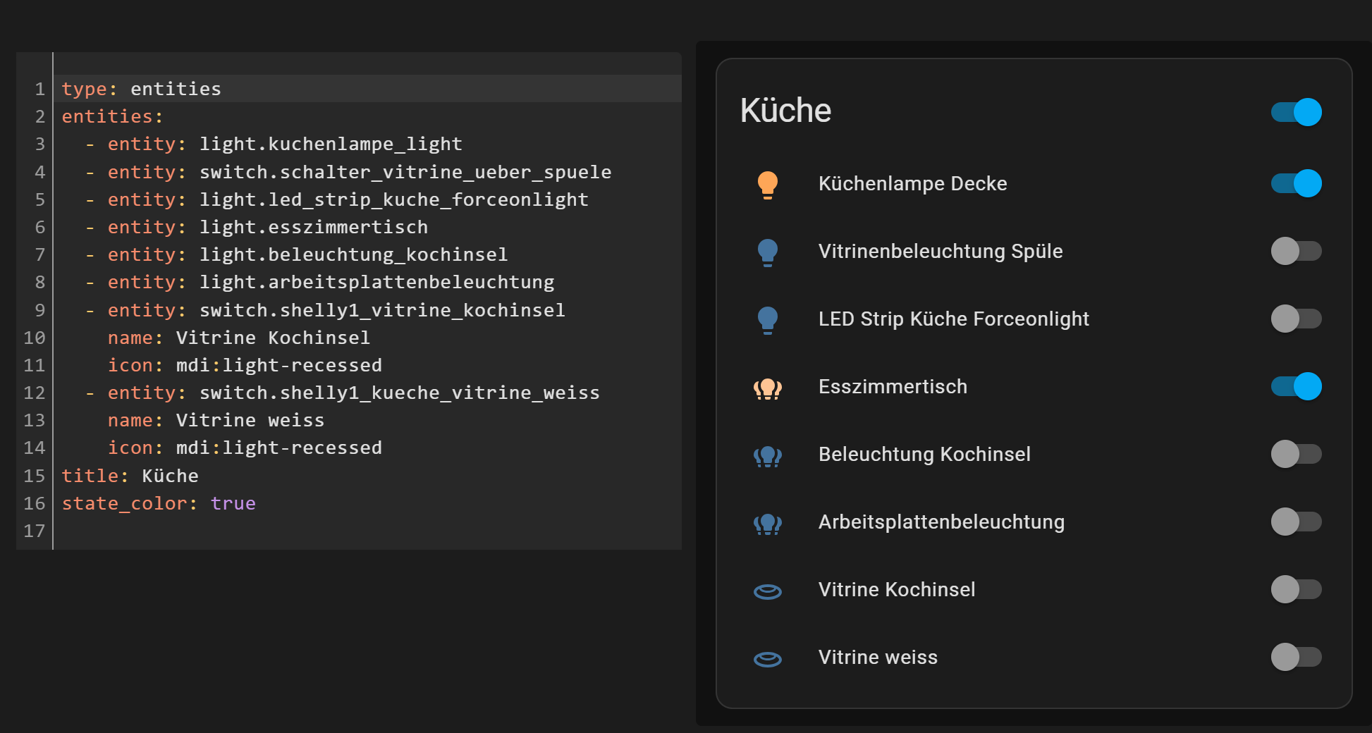

meine Karte Küche - siehe Bild - hat ja den Schalter “Küche”. Kann ich diesen Schalter irgendwie ansprechen und in eine Automation integrieren?
Hintergrund ist der, daß alle Leuchten, unabhängig vom Schaltzustand, aus sein sollen zu Beginn einer neuen Automation.
LG Dieter
So weit ich weiß ist der Header-Toggle keine eigene Entität, so dass man es für Automationen nicht verwenden kann. Aber warum packst du die Lampen nicht alle in einen Bereich und schaltest diesen in der Automation, z. B. über

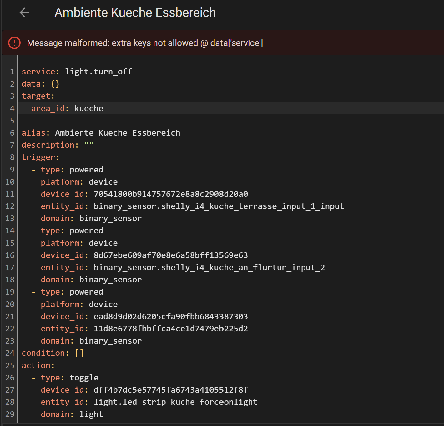

Moin sirector,

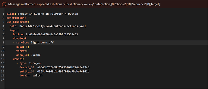

danke für die Info. Da ich noch a bisserl neu bin, hab ich sicherlich einen leichten Fehler in meiner Automation.
Ich habe einfach den Befehlsschnipsel eingefügt…und haut nicht hin.
Der Gedanke ist, für eine Ambientebeleuchtung im Eßbereich erst einmal alle Lampen definiert auszuschalten und dann den gewünschten Schaltzustand einzelner Leuchten herzustellen…
Das was ich gepostet habe ist eine action:
Als Aktion “Dienst ausführen” und dann light.turn_off wählen. Unten dann den Bereich auswählen.

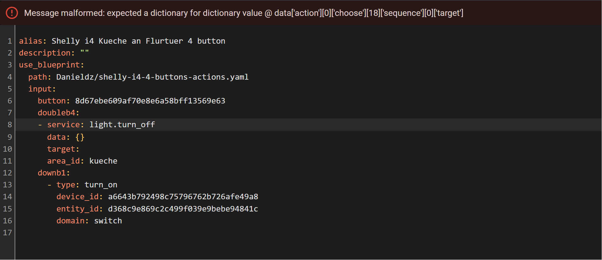

Ich habe jetzt die Idee, daß ich zum Licht ausschalten im Bereich “Kueche” einen Doppeldrücker meines Shelly Wallbuttons nutze. Dazu habe ich versucht, die Aktion von Dir in die Automation einzubauen. Naja, versucht, da ich nicht wirklich Ahnung habe, wie das zusammenhängen soll.
Vielleicht kannst Du mir ja noch einen Tipp geben?
LG Dieter
Juhu, hab es selber geschafft…Stück für Stück wird das alles
Alle Lichter in eine Gruppe (Helper) packen und dann die Entität schalten.
