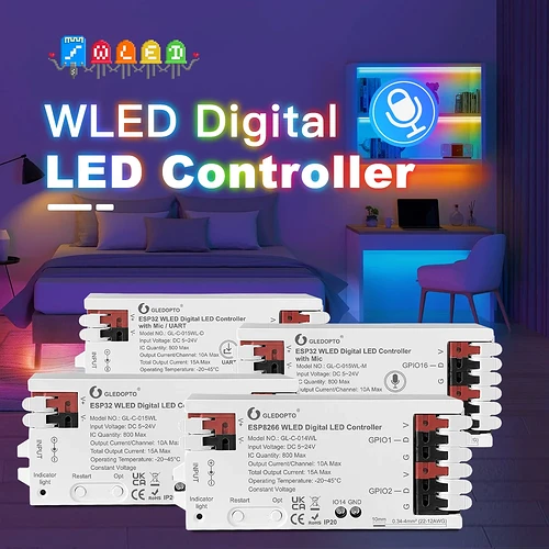

Ich habe fertige WLED-Module genommen, kosten so 10-15€. Da spart man sich das Gefummel mit ESP32, Levelshifter etc.
Die gibt es mit Hebelklemmen oder Kabelanschluss.
LED-Punkte wirst du immer haben, es sei den du nimmst die 144LED/m oder COB. Ob sich das bei einer Terrassenbeleuchtung lohnt? Man schaut ja nicht dauernd nach oben. Vermutlich möchtest du das nicht als alleinige Vollbeleuchtung sondern eher für Effekte.
