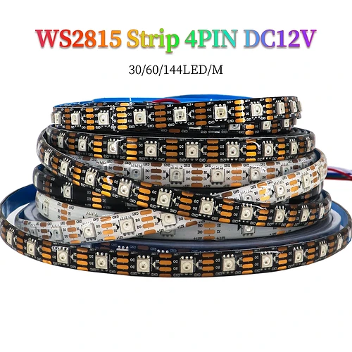

Für mich käme somit ein 20M WS2815 Stripe IP44 (oder besser) in Frage, finde aber keinen, der in Frage käme. Gibts dementsprechende Empfehlungen oder kann ich auch 2x 10m nehmen und die in Serie schalten?
Alternative die ich mir vorstellen könnte (insofern möglich) - nur die Datenleitungen durchschalten und an den 2 Stripes separat die 12V anlegen?
Bei der 20m werden es wahrscheinlich 2x10m werden. Die werden auch entsprechende Zwischeneinspeisung brauchen.
Für den ESP ist das in der Konfig nur ein langer Stripe.
Die Dinger kann man günstig bei Ali und Co bekommen.
Irgendwie bin ich zu doof für Ali… Alles was ich finde ist maximal 5m und 4 Mal einspeisen kommt für mich nicht in Frage.
2x5m in Serie sollte aber funktionieren oder? Also sodass ich nur 2x einspeisen muss.
Und… kann ich die Spannungsversorgung bei den Stripes auf beiden Seiten einspeisen oder muss auch die Spannung in Pfeilrichtung angeschlossen werden? Denke das gilt nur für die Daten oder?

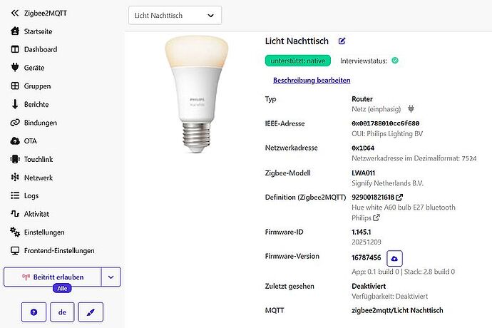

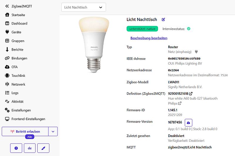

Entweder du vergisst Zigbee und bleibst rein auf die meist sehr teuren Hue Geräte beschränkt oder du vergisst die Hue Bridge. Um deine Hue Lampen, Melder,… in HA zu verwenden, brauchst du keine Hue Bridge. Jeder “anständige” Zigbee Koordinator erledigt den Job der Hue Bridge einfach mit. Ich selbst habe einige Hue Leuchtmittel und auch Hue Bewegungsmelder, die völlig problemlos über einen SLZB-06 (siehe unten) in HA eingebunden sind und früher, als ich noch den Sonoff ZBDongle hatte, haben sie genau so problemlos funktioniert. Eine Hue Bridge hatte ich noch nie. Hier mal ein Screenshot, wie ein Hue A60 Leuchtmittel bei mir erkannt und eingebunden wird. Selbst die OTA Firmware Updates für das Leuchtmittel funktionieren tadellos.
Wie man sehen kann, ist diese Hue A60 in meiner Nachttischlampe eingeschraubt.

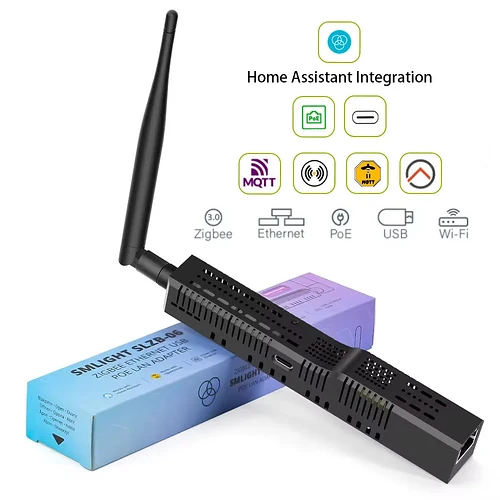

Der Sonoff iPlug S60 aus deinem Link ist kein Dongle, sondern eben ein Plug. Ein Dongle ist sowas:
oder sowas,

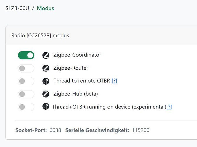

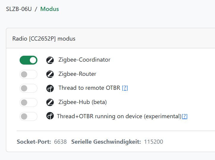

um mal zwei Beispiele zu zeigen. Der Erste muss per USB direkt an das Home Assistant System angeschlossen werden (idealerweise über eine 0,5 bis 1 Meter USB Verlängerung, um ihn von den USB Störungen weiter zu entfernen), der Zweite kann neben USB auch per Lan oder gar WLan angeschlossen werden, ist also viel flexibler, was die Aufstellung betrifft.
Ein Zigbee Plug wie der von dir verlinkte S60 hat so ca 2-3 db Sendeleistung. Ein solcher Stick hat dann aber 20 db Sendeleistung, außerdem eine externe, viel bessere Antenne. Dem entsprechend massiv größer ist die Reichweite. Daneben muss du einen solchen Stick haben, der als Zigbee Koordinator fungiert. Weder der Sonoff iPlug noch die Hue Bridge sind als Koordinator in HA geeignet. Wenn du große Strecken überbrücken musst, kannst du auch mehrere SLZB-06 einsetzen, wovon einer dann als Koordinator und alle Anderen als Router fungieren. Kann man bei SMLight ganz leicht und blitzschnell in der Web Oberfläche des jeweiligen Stick umstellen:
Zigbee-Coordinator = genau einmal, Zigbee-Router = je mehr desto besser.
