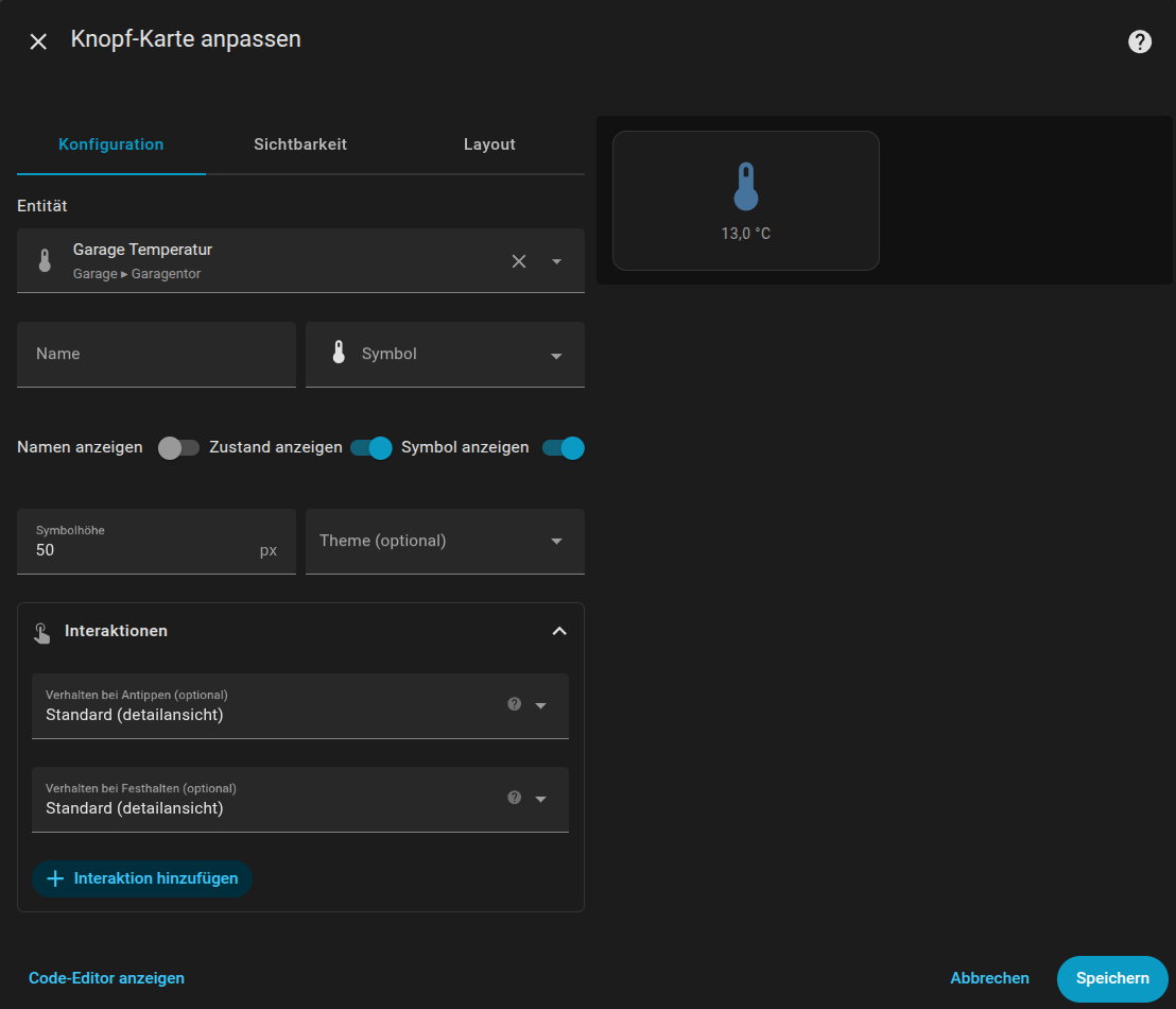

danke schonmal! An den Knopf hab ich natürlich auch schon gedacht, allerdings habe ich da
keinen Ansatzpunk um die Schriftgröße zu verändern.
show_name: true
show_icon: true
type: button
entity: sensor.7c_c6_b6_71_9f_e1_9fe1_temperature
show_state: true
grid_options:
  columns: 18
  rows: 6
icon_height: 50px
card_mod:
  style: |
    ha-card {
      color: red;
      font-size: 50px;
Das ergibt das:
Die Farbe funktioniert Schriftgröße hat keinen Einfluß, die Höhe und Breite habe ich jetzt nur zu Testzwecken so eingestellt. Das Symbol werde ich wahrscheinlich noch entfernen, nimmt nur unnötig Platz weg.
Versuch mal bitte
card_mod:
  style: |
    ha-card {
      color: red;
      font-size: 50px !important;
btw…
aus der Doku lese ich das auch anders… (habe selbst kein card_mod). wundert mich aber das die Farbe geht…. Probier einfach beides :wink:
card_mod:
  style: |
    :host {
      color: red;
      font-size: 50px;
Das ist glaube so für die Lovelace Karten… korrigiere mich sonst bitte jemand.
